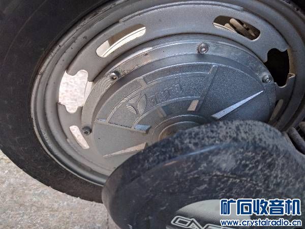

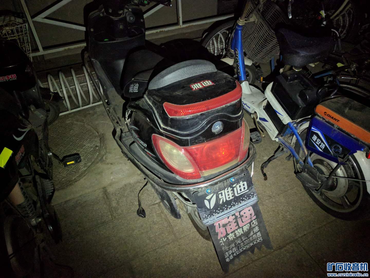

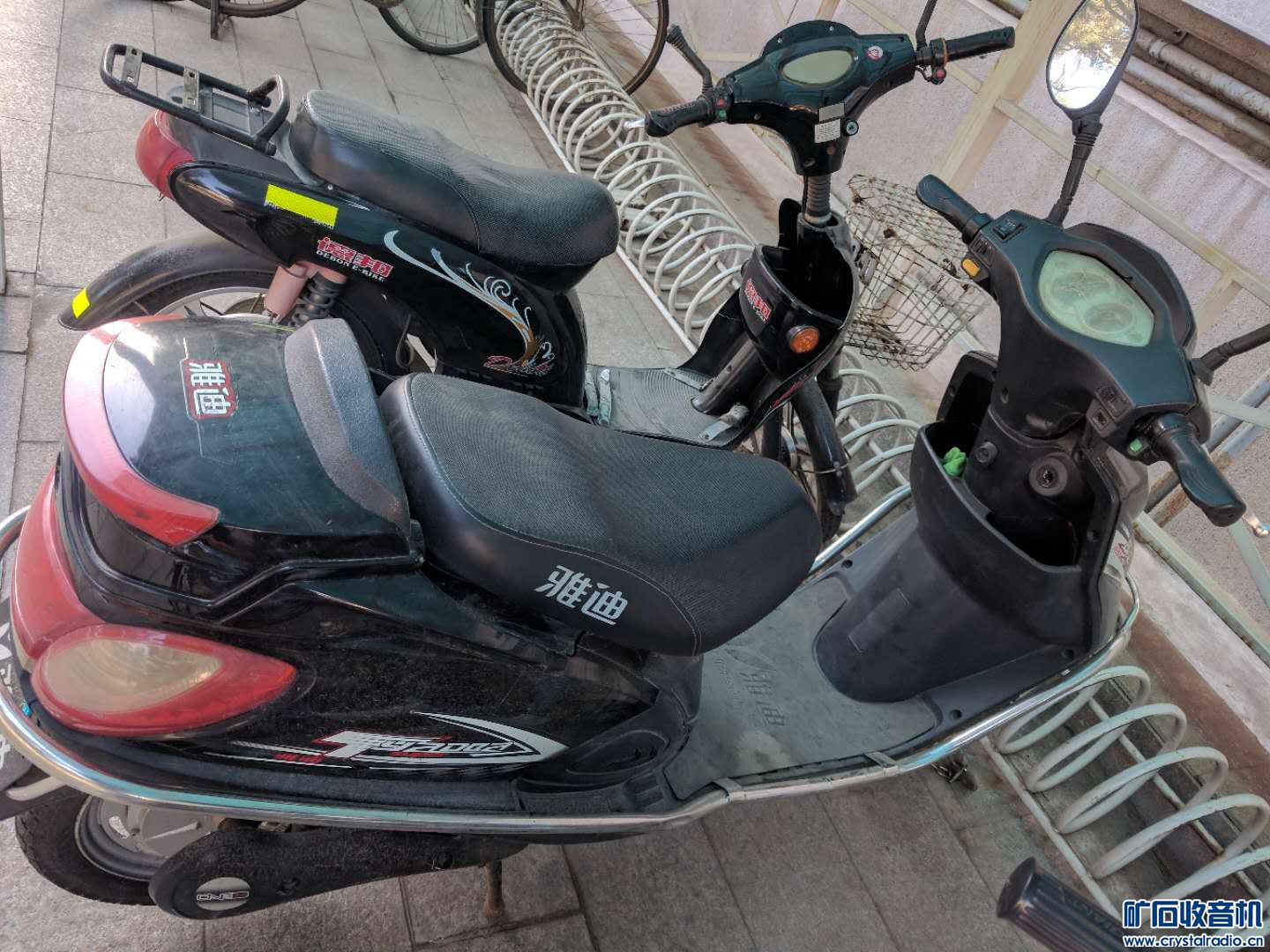

充电器和电池同时被偷,充电器当时放车上了。所以,现在不知道原来的电池是多少伏的。电机上没有标识。向各位大侠求教方法。谢谢

发表于 2018-4-15 11:38:21 | 显示全部楼层
看看电池箱能放几块电池,以此推算。
发表于 2018-4-15 12:00:19 | 显示全部楼层
看控制器啊
 楼主| 发表于 2018-4-15 12:03:42 | 显示全部楼层
有道理,谢谢。不知道能不能下5块20安的电池。放了48伏12安的,能跑,没劲,电压表能打到头。
 楼主| 发表于 2018-4-15 12:04:14 | 显示全部楼层
谢谢,控制器上有标识,是吗?
 楼主| 发表于 2018-4-15 12:04:35 | 显示全部楼层
tianxiang 发表于 2018-4-15 11:38
看看电池箱能放几块电池,以此推算。
发表于 2018-4-15 14:40:16 来自手机 | 显示全部楼层
看控制器,上面有标
 楼主| 发表于 2018-4-15 22:00:57 | 显示全部楼层
x131431511 发表于 2018-4-15 14:40
看控制器,上面有标
已经解决,谢谢。
发表于 2018-4-17 12:48:32 | 显示全部楼层
还是大师多。。。。。。。
发表于 2018-4-17 20:09:34 | 显示全部楼层
电机编号有电压和功率参数
