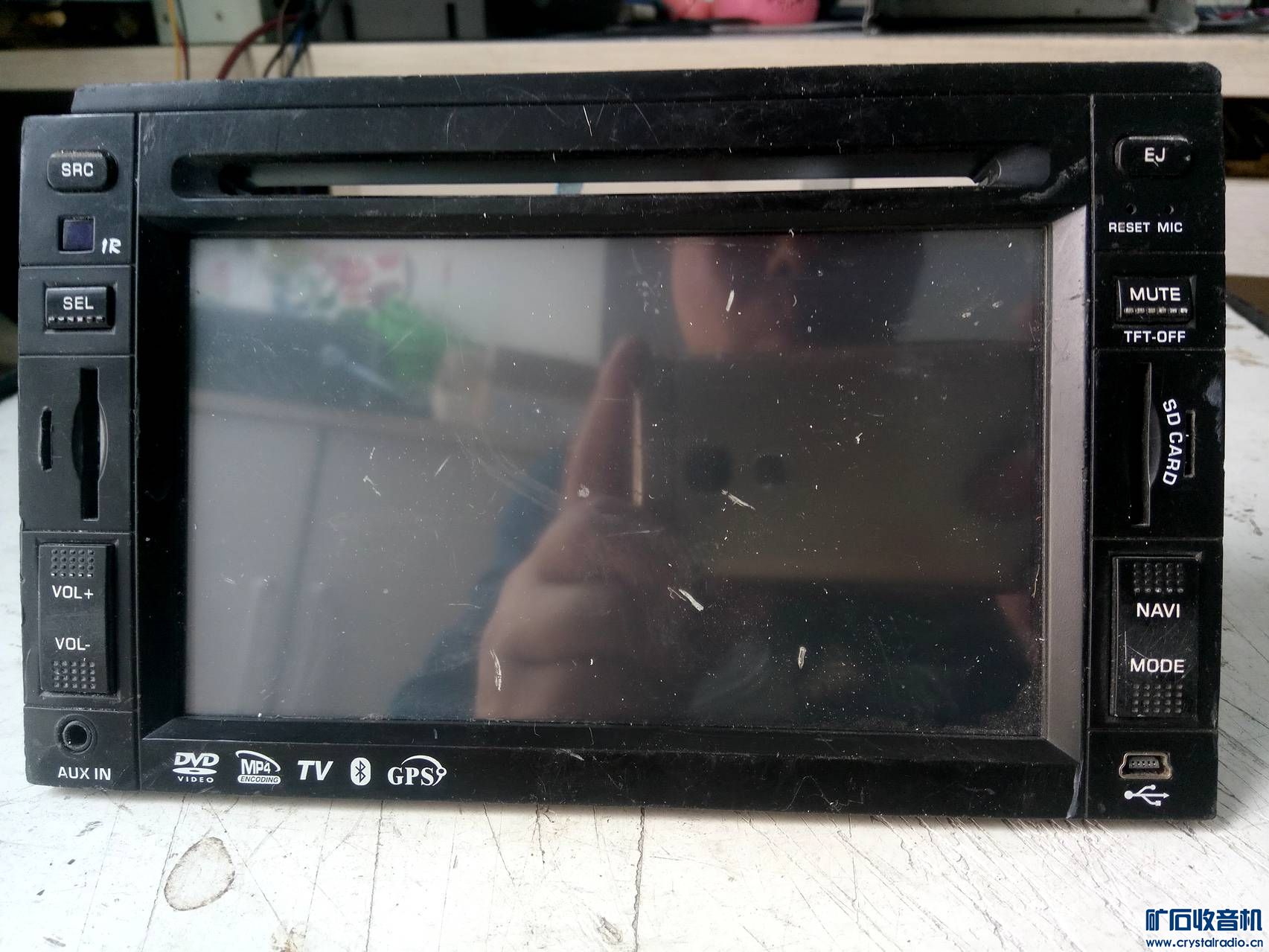

有一台车用索菱 SL-620DVD车机,换新退下 ,想改为家用,就不知要如何接线了。就请坛里大神帮帮忙。。主要D口接线方法。
 楼主| 发表于 2018-4-14 20:51:18 | 显示全部楼层
D口机器本省是16针的,机器自己带的图是13针的看不明白了!现在知道喇叭线,电源正极和负极,接上知己不亮,不知那个脚是常通电脚ACC
 楼主| 发表于 2018-4-14 21:03:52 | 显示全部楼层
想改个4声道放大器用,通电6/20脚加上12V,输出喇叭没有声音,4脚待机和22脚静音应该怎样处理能取消静音和待机功能。
 楼主| 发表于 2018-4-14 21:06:20 | 显示全部楼层
功放用的是TDA7388四声道功放块!
 楼主| 发表于 2018-4-16 15:59:12 | 显示全部楼层
已经找到ACC脚了!现在街上电源屏幕亮了(白屏),没有图像没有字符就是白屏,应该是屏的驱动电路坏了,功放块TDA7388的4脚电压是7伏,22脚是4伏,这时喇叭有沙沙的响声,说明功放电路正常,由于屏幕不显示无法操控,所以维修告一段落,等以后有这个机器的维修资料在修理它!
