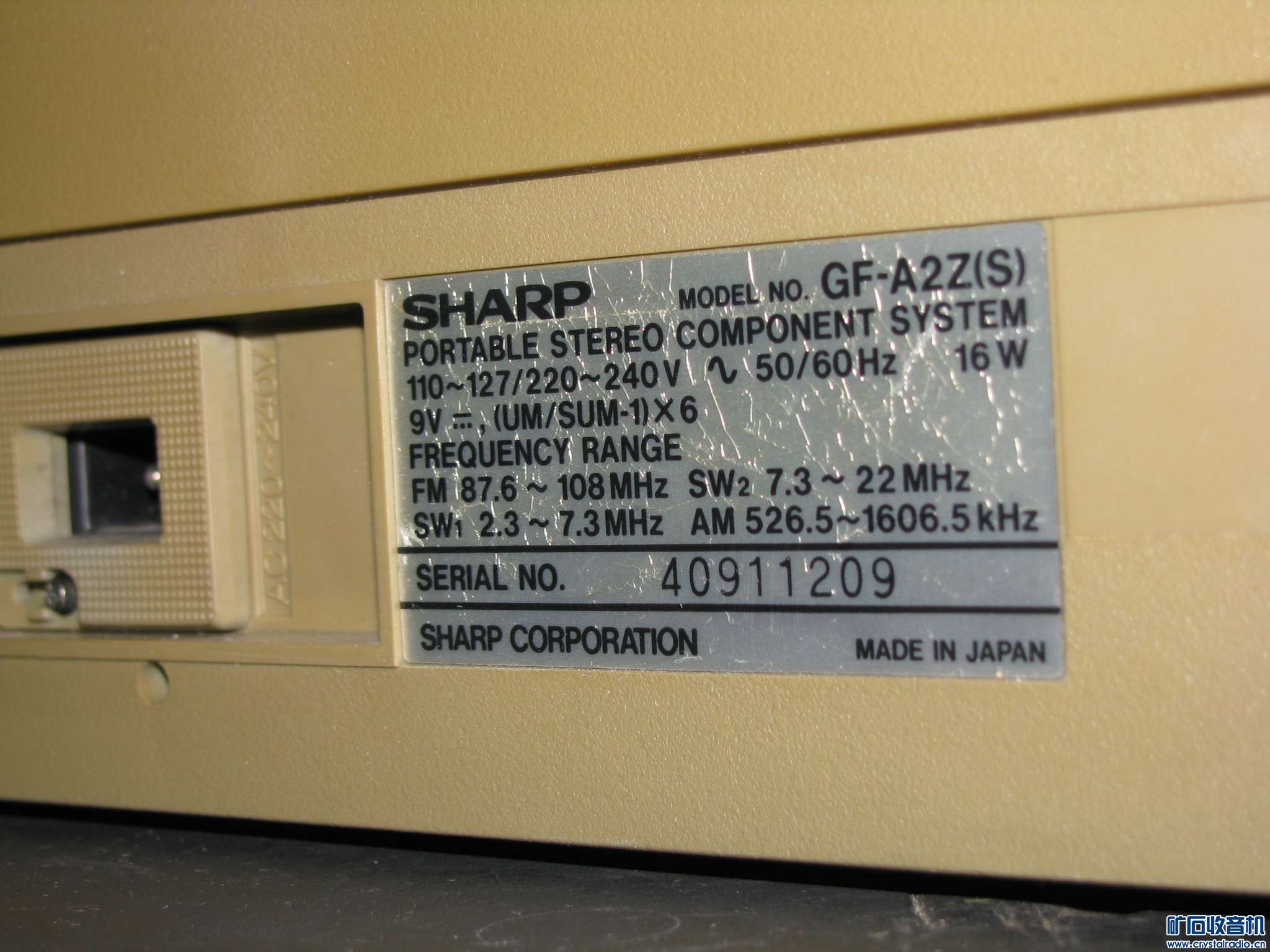

这两天在家打理朋友收来的一部SHARP  GF-A2Z(S)收录机,开关,电位器,电机,皮带,压带轮等等问题都逐一解决,但还有绞带的毛病!拆开机芯,发现多年前的白色润滑油,竟成了阻尼!造成卷带阻力增大!果断把它们全部清除,解决!一部品相,功能都好的收录机在我手中再生了,心中无数喜悦,分享给大家!

这款收录机我也有一台,基本正常,就是调谐的时候“刺啦刺啦”的。这机器是有一年过年前人们大扫除我得到的,没花钱。该机器没有线路输入是个缺陷,不像GF-800各种输入、输出都有(也是几年前遇到一台,拆开看结果是内地仿照的,没要)

是一样的,你这台是日本原装,我的是国内组装.调谐时是有刺声,我给它加了点凡士林,解决!这机是简款,少了不少功能,不过被我整的播放磁带音质很好.
