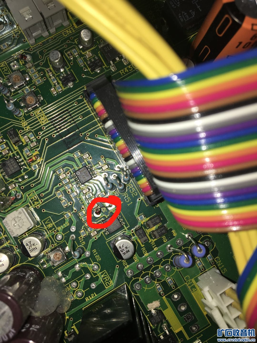

买了一个松定电源玩
发现输出开关摔坏 直接短路了
拆了面板后 发现可以最低电压4v    可以调节电压电流
但是焊上接线柱后  正极有两组线  一组反馈好像    接上后 直接60v起始电压
求指点 怎么回事  谢谢
 楼主| 发表于 2018-4-14 16:17:26 | 显示全部楼层
发现主板这个二极管 非常烫手

发表于 2018-4-16 17:21:55 | 显示全部楼层
原来是这样接的,还是你自己想当然这样接的呢
 楼主| 发表于 2018-4-16 22:30:39 | 显示全部楼层
拆开的时候 就是这样接的啊
发表于 2018-4-16 22:56:46 | 显示全部楼层
teemall 发表于 2018-4-16 22:30
拆开的时候 就是这样接的啊
先从简单到复杂,先用万能表测量一下两个10K可调电阻的阻值是否正常,会不会是砸面板的时候砸到可调电阻,砸坏了,导致阻值异常了。
 楼主| 发表于 2018-4-16 23:00:01 | 显示全部楼层
ibmwin 发表于 2018-4-16 22:56
先从简单到复杂,先用万能表测量一下两个10K可调电阻的阻值是否正常,会不会是砸面板的时候砸到可调电阻 ...
就是面板那2个 调压调流电阻吗  我觉得应该是好的  我明天量一下 谢谢你哈
发表于 2018-4-17 21:19:01 | 显示全部楼层
我今天拆开改装,我的S1都是直接正极的,不像你这样接。
 楼主| 发表于 2018-4-18 08:26:43 | 显示全部楼层
对啊  不就是s1 和正极直接接在一起吗???
发表于 2018-4-18 11:48:19 | 显示全部楼层
你的是S1接V1 然后V1再接正极,我的是S1直接正极。 当然我不知道是不是这个原因,但是我的是这样接,你自己参考一下。
发表于 2018-4-18 13:31:19 | 显示全部楼层
应该是出了问题,我的一样
 楼主| 发表于 2018-4-18 16:00:06 | 显示全部楼层
龙在江 发表于 2018-4-18 13:31
应该是出了问题,我的一样
你的也是这样吗??一起研究下怎么修啊
发表于 2018-4-18 16:15:59 | 显示全部楼层
teemall 发表于 2018-4-18 16:00
你的也是这样吗??一起研究下怎么修啊
刚收到还没修,这东西没资料,线路要一点点查!共同交流!
发表于 2018-4-22 13:20:57 | 显示全部楼层
我的修复补上前面板CC CV两个二极管就正常了,被暴力弄断了,你看看是不不一样
