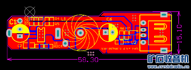

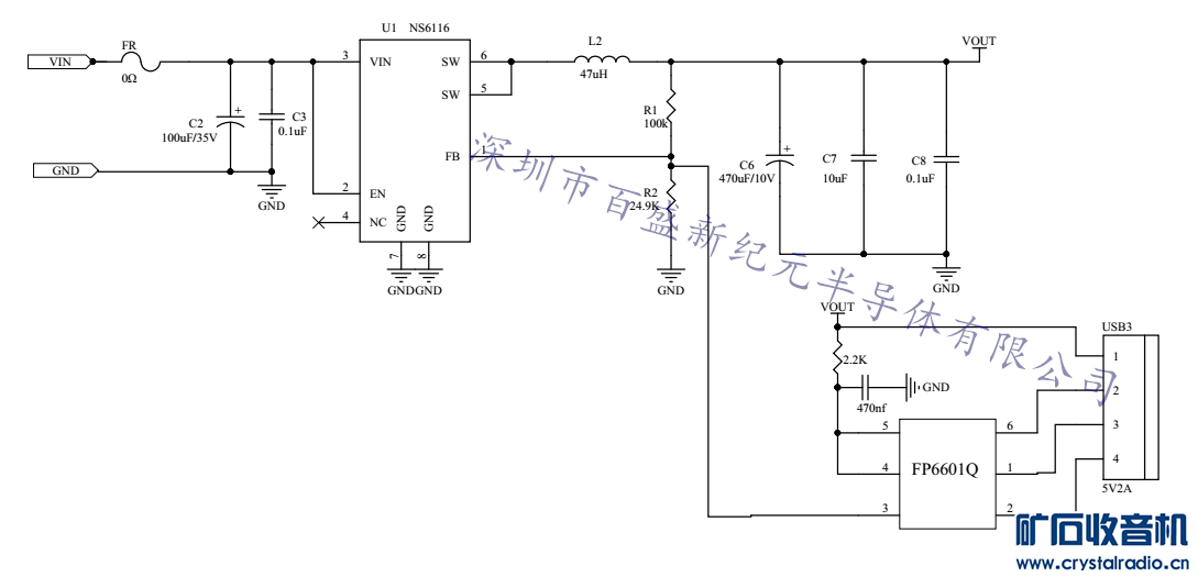

          NS6116是颗DC-DC同步整流降压IC,可以应用与5V3A输出,或者QC3.0应用
          FP6601Q是颗QC3.0协议识别IC,是市面上用得最多的一款,市场使用率稳居第一位。
                  NS6116+FP6601Q的QC3.0快充车充方案
                                        输入电压: 8V~30V
                                         IC   频率: 130kHz
                                         占 空 比 : 100%
                                         保护功能:过温保护,
                                                         输出短路保护
                                                         输入欠压/过压保护等
                                         线缆补偿:带线补
                                  支持充电协议:QC3.0,QC2.0
                                                           华为FCP
                                                           三星AFC
                                                           苹果5V1A,5V2A,5V2.4A
                                                           三星5V2A
                                                           BC1.2协议
原理图:

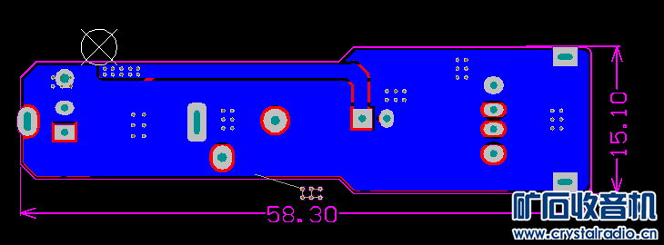

PCB:

 楼主| 发表于 2018-4-16 10:13:10 | 显示全部楼层
likeradio 发表于 2018-4-14 15:31
占空比100?怎么个意思?
就是可以输入电压=输出电压,   这是空载时,负载时会因为电流大小,输出会低上很小的电压,一般都是比输出低0.1V左右。

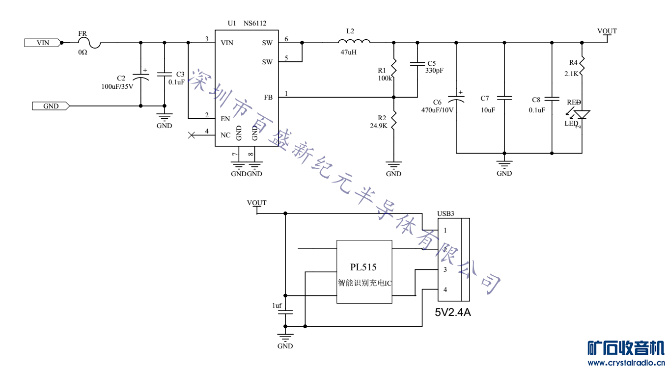

 楼主| 发表于 2018-4-14 15:22:47 | 显示全部楼层
b][附上单口2.4A的车充方案观看:
发表于 2018-4-14 15:31:36 | 显示全部楼层
占空比100?怎么个意思?
发表于 2018-4-14 16:10:53 | 显示全部楼层
为何不用uP9616
