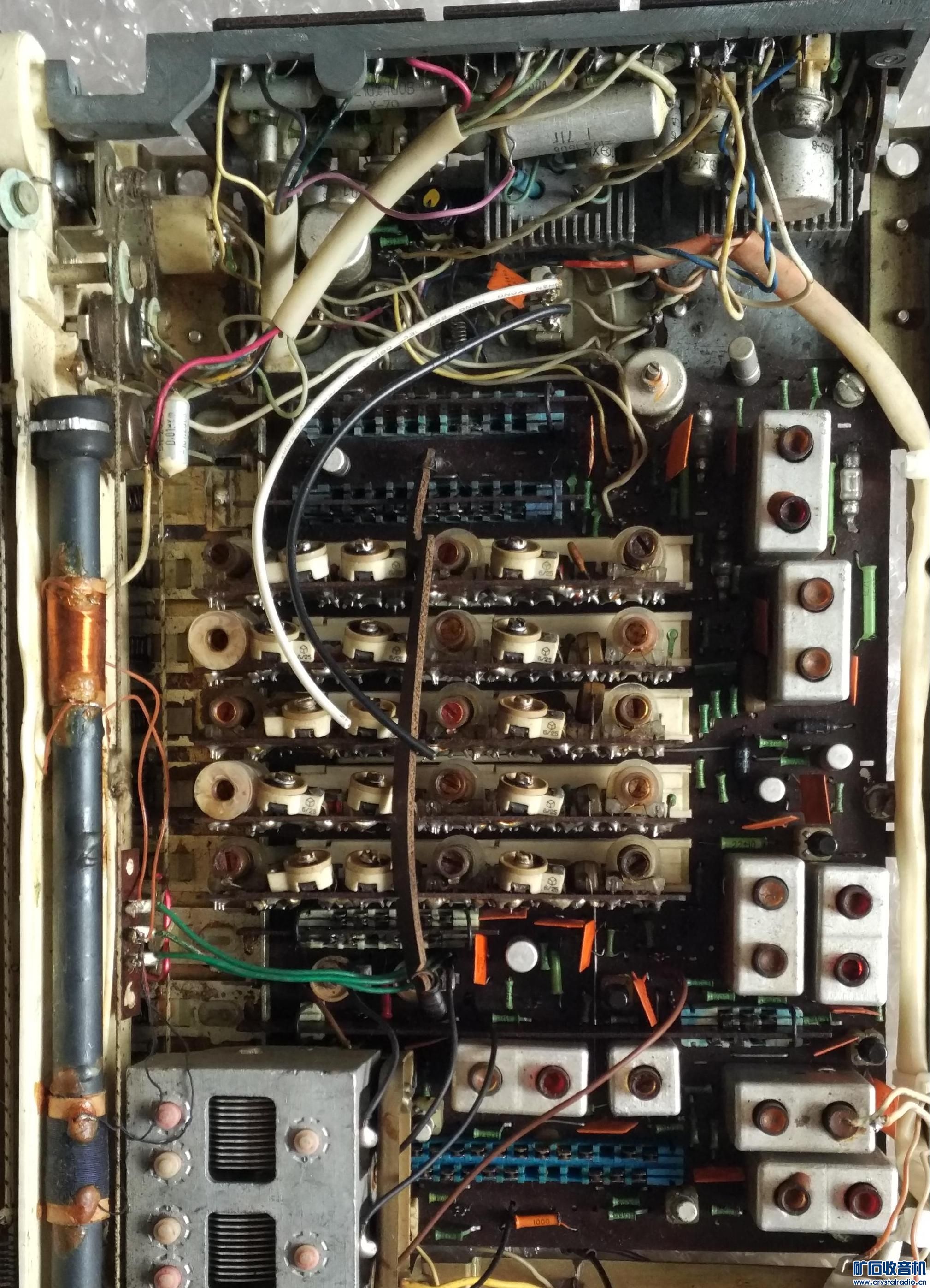

一台没有真正修好的苏联收音机

 楼主| 发表于 2018-4-15 05:38:27 | 显示全部楼层
johny05 发表于 2018-4-14 21:36
有可能是中周断路了。有各种可能造成绕组断路。
我也估计是短路故障。
 楼主| 发表于 2018-4-15 05:43:18 | 显示全部楼层
zeng_zww 发表于 2018-4-14 20:34
收音机没有几个元件,可以自己动手画个电路图出来。
作过努力,因对其电路过于陌生,不得不罢手。
它的中周,多是两个中周,关在一个屏蔽罩里的。打开其中一个看过,不得要领。
 楼主| 发表于 2018-4-15 06:03:18 | 显示全部楼层
苏-27 发表于 2018-4-14 17:56
也可能中周匝间短路
我也怀疑是中周的绕组有短路,或是谐振电容短路。
但此机的这部分电路,我不熟悉。
机子老旧,自信不足,不愿大拆。未能穷究。

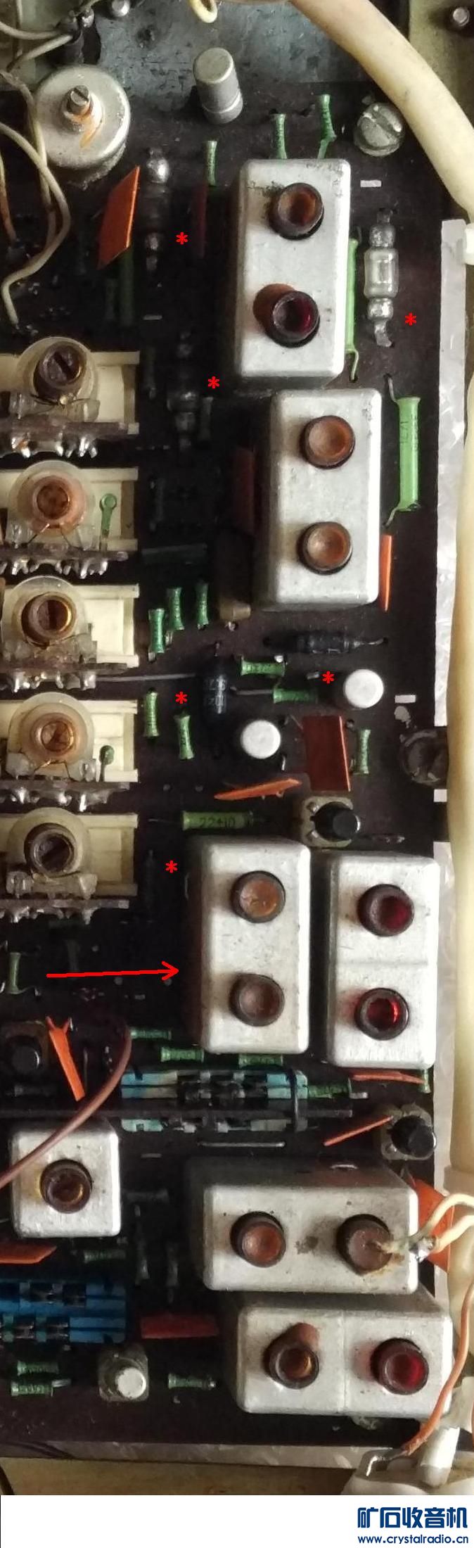

 楼主| 发表于 2018-4-15 08:46:54 | 显示全部楼层
zeng_zww 发表于 2018-4-15 07:48
如果是双中周,一个中周一般就三个脚,不应该这么难分辨吧?
我猜想,它这电路,中放有可能是调频、调幅 共用的。
机内,原有一个“调频头”,已被拆去。
别的地方看到的,早先苏联的调频,中频不是我们见惯的 10.7 兆,而是 6.5 兆 ……
双中周,如果是我们见惯的,当然是三个脚。可这老苏,老爱“独树一帜”,它才懒得跟别人“接轨”呢……
也并非没有作一点点尝试。
红箭头所指,即是我怀疑的范围。(两个屏蔽盒)
从星号所示,可知,“检波”那一带,二极管,有六个。
中周,也不止三条腿。

发表于 2018-4-15 11:23:23 | 显示全部楼层
BD5IF 发表于 2018-4-15 05:38
我也估计是短路故障。
我曾修过一台格隆帝(就是一些人叫它根德的),它的调频不工作。经检查,信号到鉴频就过不去了。进一步检查,发现末级中放的输出中周绕组断路。
