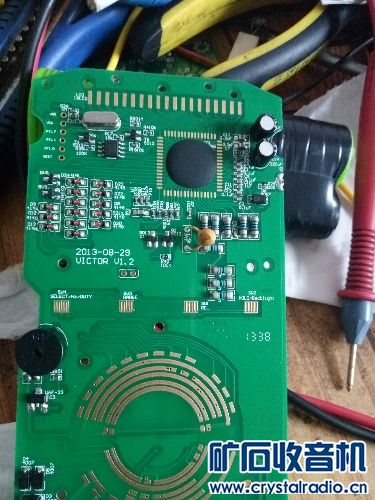

发表于 2018-4-14 12:22:34 来自手机 | 显示全部楼层 |阅读模式
胜利vc97万用表新版本2013年,主芯片hy12p66,测量交流高压时损坏,除交流直流电压外其它都正常,测量直流2v显示20v,测量10v显示300多v,测量13v显示超量程,检查了保护三极管9013和二极管bv8,bv9都没问题,初步判断量程校准问题,可是找不到电位器,可能自动校准的吧,或者主芯片有问题,寻求师傅们帮助,特别是确认这款是不是自动校准的。
发表于 2018-4-14 14:30:09 | 显示全部楼层
自动挡表都是可以自校准的,校准数据在24C02上储存着。但是你这现象,可能不是校准的问题,多半有硬件坏了。

 楼主| 发表于 2018-4-14 16:19:38 来自手机 | 显示全部楼层
peiguoqing 发表于 2018-4-14 15:21
什么时候,万用表VC97改线路了?
我的是2004年买的。3V的2节电池,模块也不是这个。
电路图没有,主芯片倒是可以找到,其实这款万用表在测量交流非50hz情况下是严重偏离真实值,我觉得这是胜利vc97的严重问题。很可能是主芯片出现问题,测量2v直流电压显示屏是20v调换极性,又变成200v。其它功能都正常。
发表于 2018-4-23 10:51:27 | 显示全部楼层
红圈的地方,什么情况?
发表于 2018-4-27 10:09:56 | 显示全部楼层
这个都能看出来???
