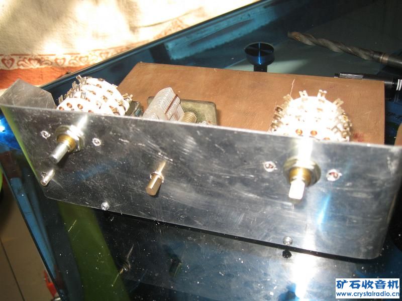

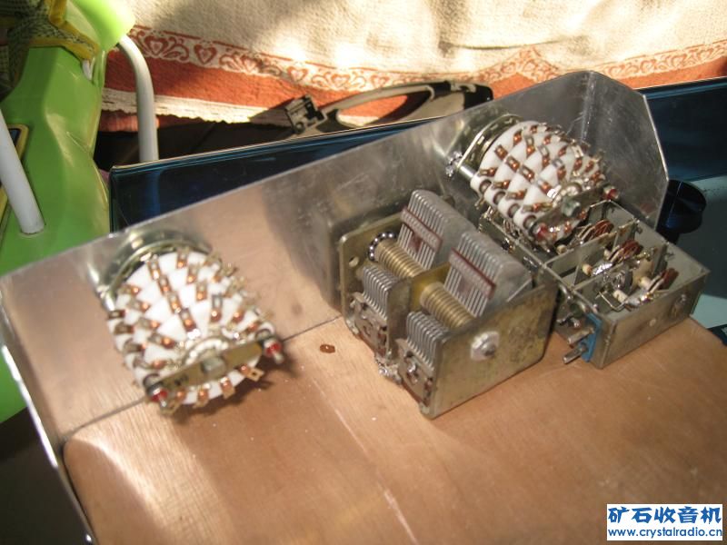

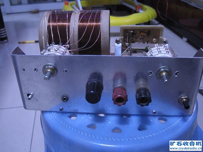

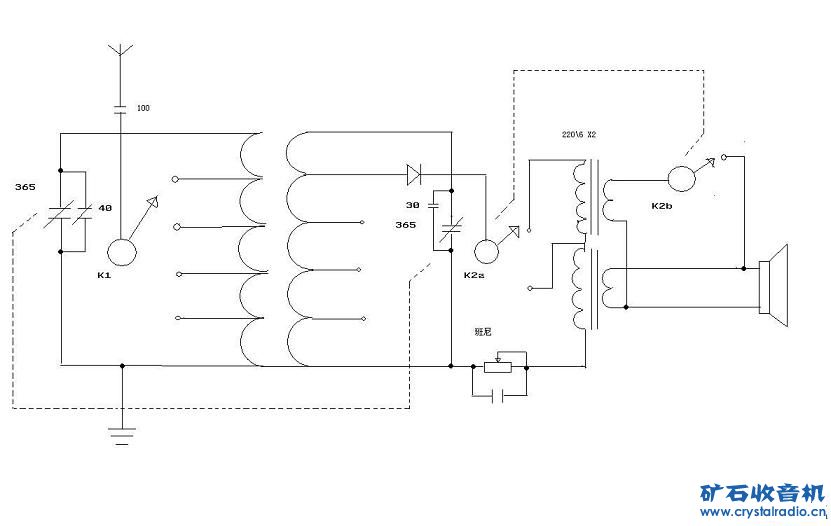

最近发现矿机挺好玩的就做了一个

 楼主| 发表于 2011-1-22 01:34:07 | 显示全部楼层
2米天线,收4个台,两个强台两个弱台,奇怪的是每个强台都有一个重台
就是收到一个台往后再转还能收到,只是声音稍小,不知何故?
发表于 2011-1-22 10:18:54 | 显示全部楼层
原帖由 dianrong 于 2011-1-22 01:34 发表
应该是两个回路的谐振频率不统一。
 楼主| 发表于 2011-1-22 10:23:47 | 显示全部楼层
原帖由 suhonggui 于 2011-1-22 10:18 发表
应该是两个回路的谐振频率不统一。
我加了微调的,用黑白电视机高频头里的四联,按说应该可以的
发表于 2011-1-22 18:51:40 | 显示全部楼层
双调谐的双峰效应,估计是耦合太紧所致。
 楼主| 发表于 2011-1-22 21:27:02 | 显示全部楼层
原帖由 光说不练 于 2011-1-22 18:51 发表
双调谐的双峰效应,估计是耦合太紧所致。
恩,没做过矿机,怕耦合不好所以将两个线圈特意绕的近了一些
[ 本帖最后由 dianrong 于 2011-1-22 21:28 编辑 ]
发表于 2011-1-26 13:18:57 | 显示全部楼层
耳机放音还是喇叭放音?没有看出来。

 楼主| 发表于 2012-12-9 23:41:10 | 显示全部楼层
草根文化 发表于 2012-12-9 20:33
不明白,请问老师,咋用两只变压器呢?
为了输出阻抗匹配,如低端567Khz在这个线圈里呈低阻,而高端1600Khz则呈高阻,输出阻抗匹配时在负载上的功率最大,另外线圈Q值也高,低端台时变压器只用一个,高端台时两个变压器串联增大输出阻抗
发表于 2012-12-9 20:33:40 | 显示全部楼层
不明白,请问老师,咋用两只变压器呢?
