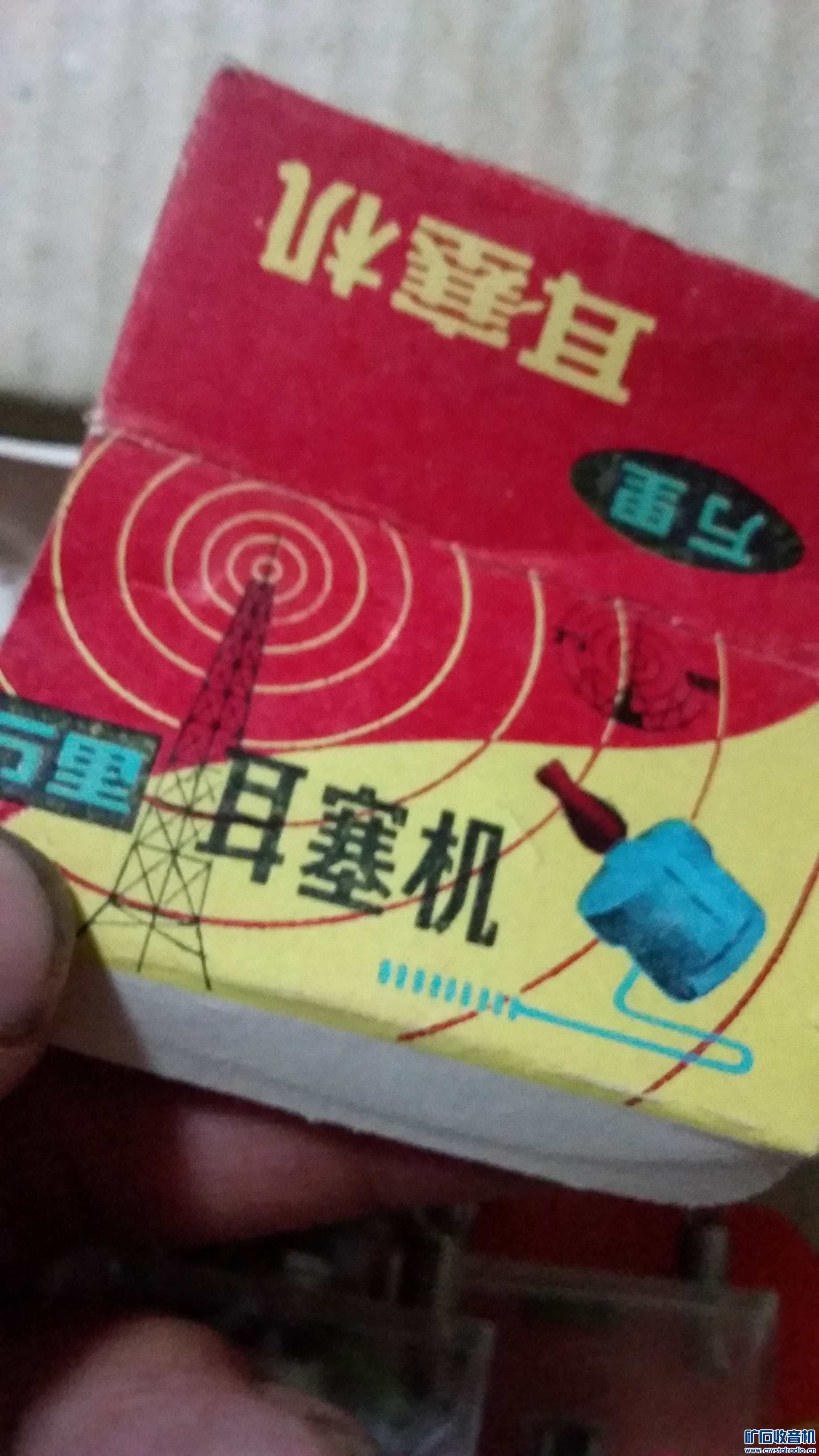

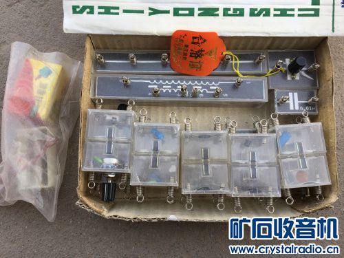

前几天在坛子里收了一套无线电组合实验仪(可以做收音机),今天回家拆开包裹,作了一个636单管机,实验收到3个强台。
卖家的图

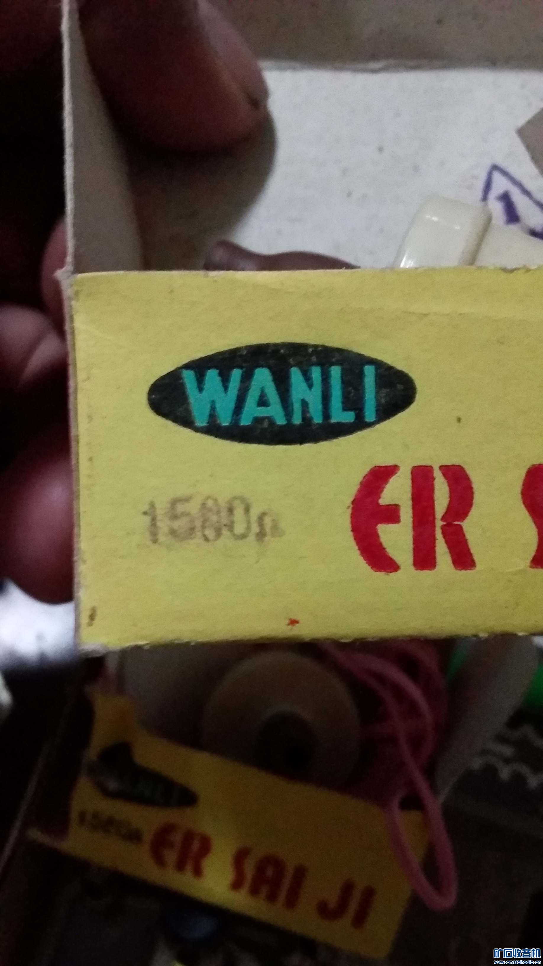

耳机1500欧

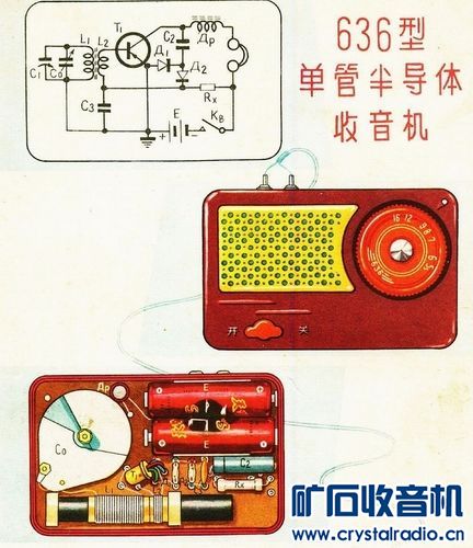

坛理找的电路图
自己画的简图

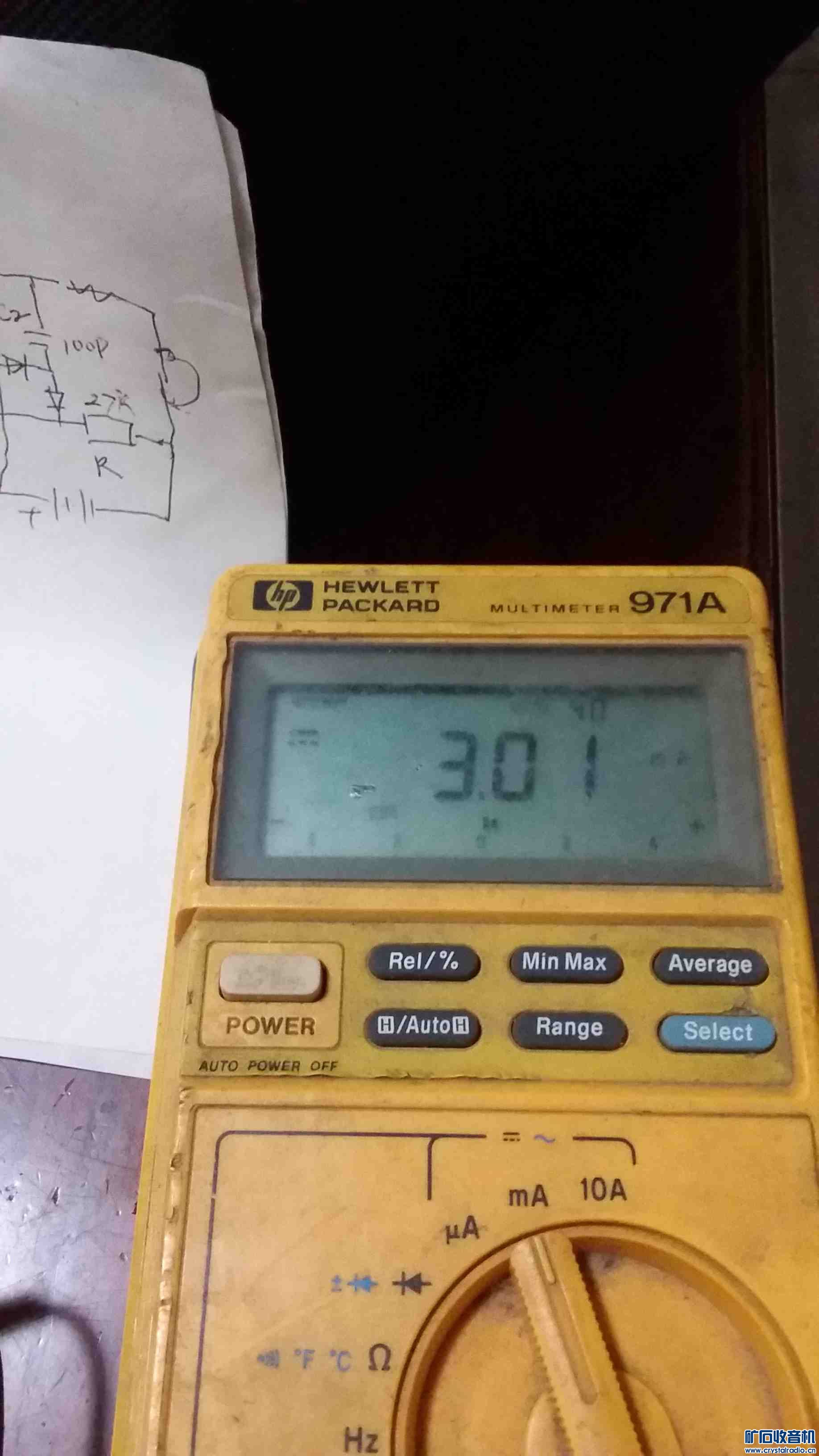

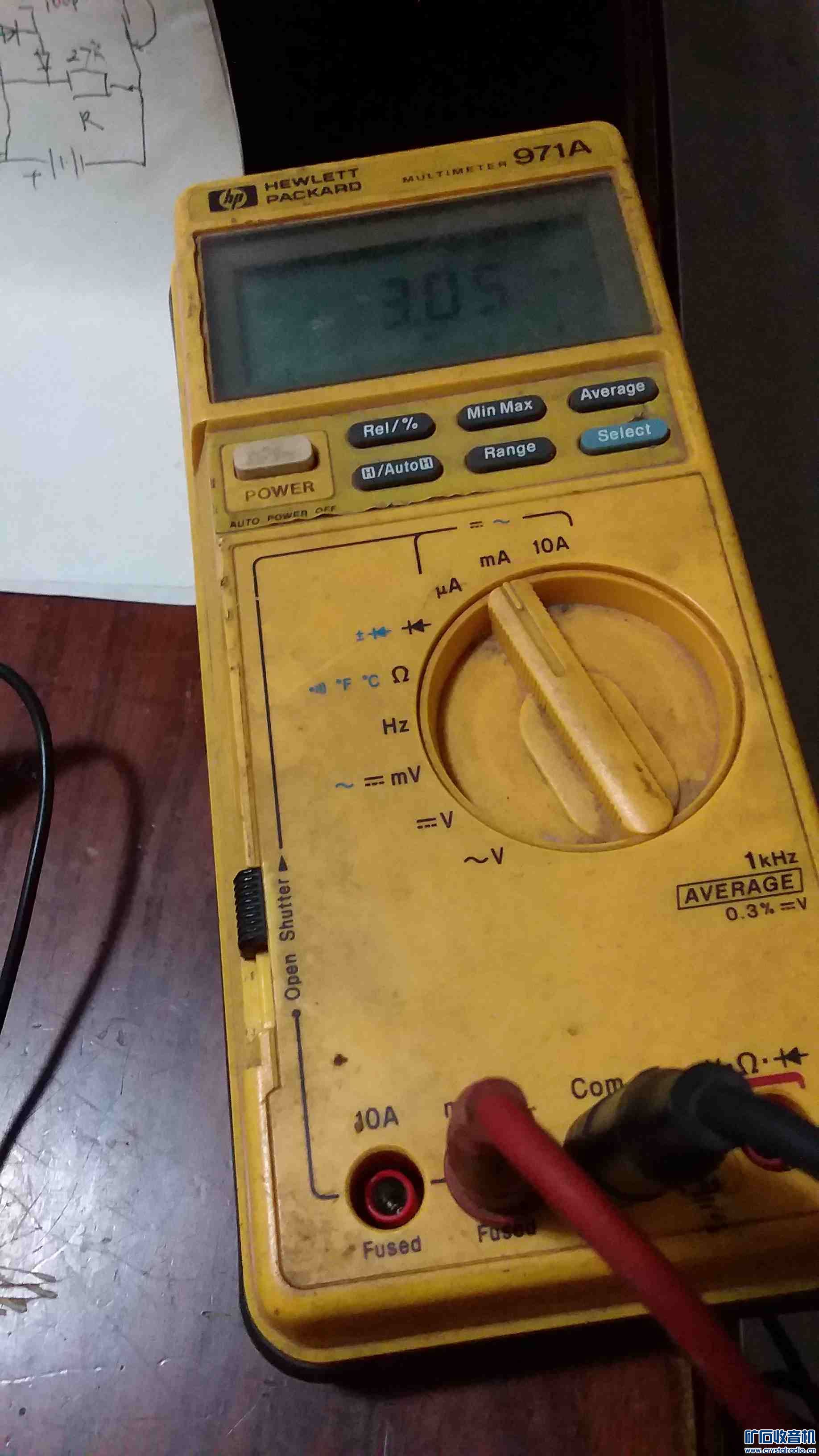

6V时的电流
用夹子连的,比较乱。

稀罕这耳塞!
发表于 2018-4-14 07:06:35 | 显示全部楼层
        这套件不错古老怀旧,耳机不错,怀旧,电路图画得很潇洒,断点太多,自己能看懂就好,数字表也很锻炼眼神儿。
发表于 2018-4-14 09:58:22 | 显示全部楼层
历经沧桑的数字表!赞一个。

xinjun5557 发表于 2018-4-14 06:09
头回见这样的“套件”。
卖贴http://www.crystalradio.cn/forum ... p;tid=1625825&e,也许还有。可以带小孩玩玩
