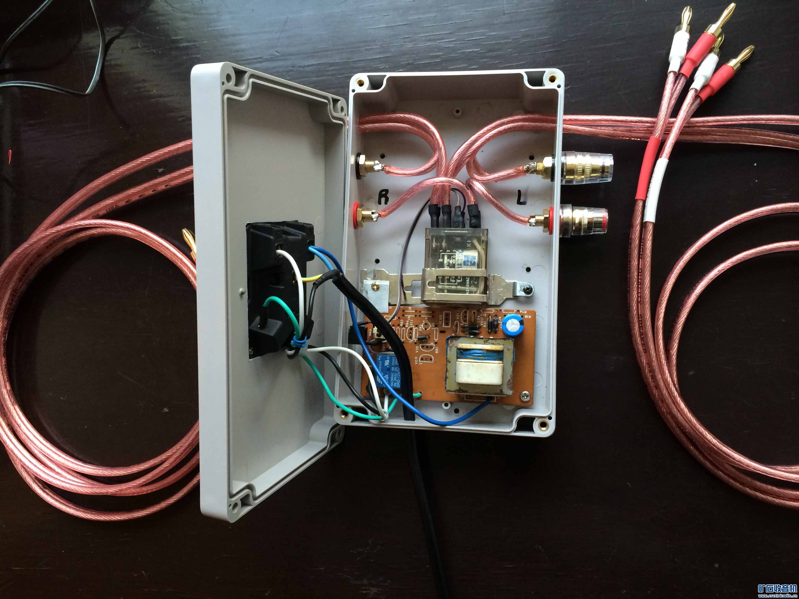

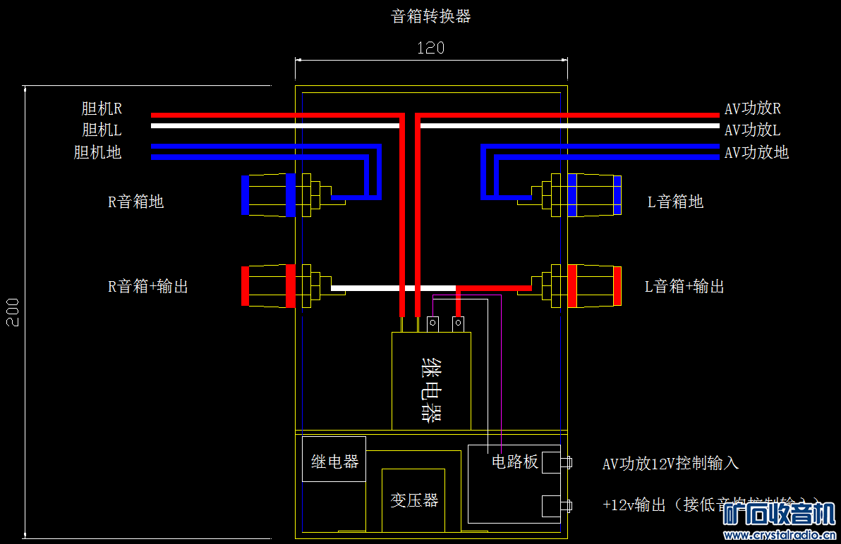

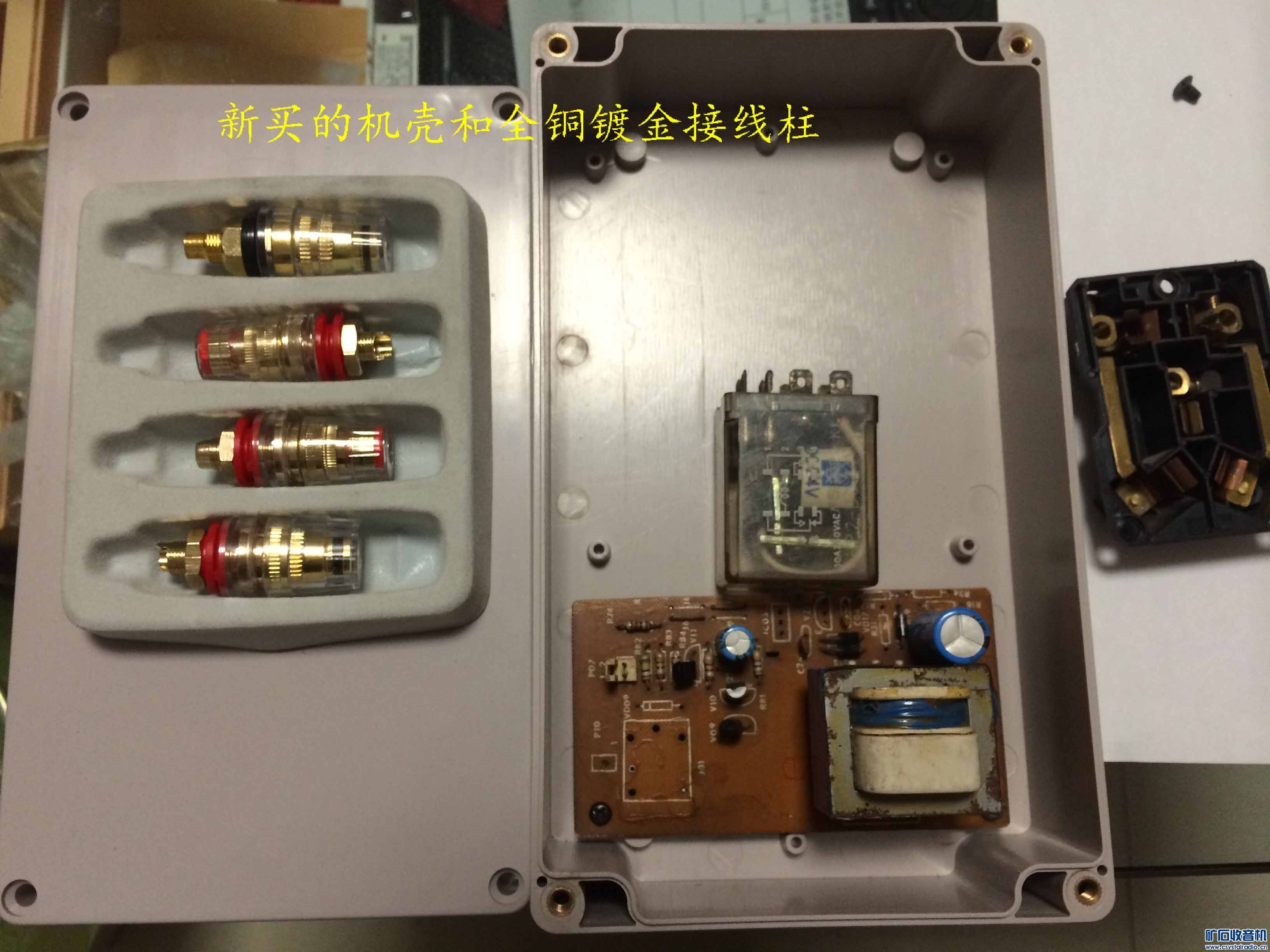

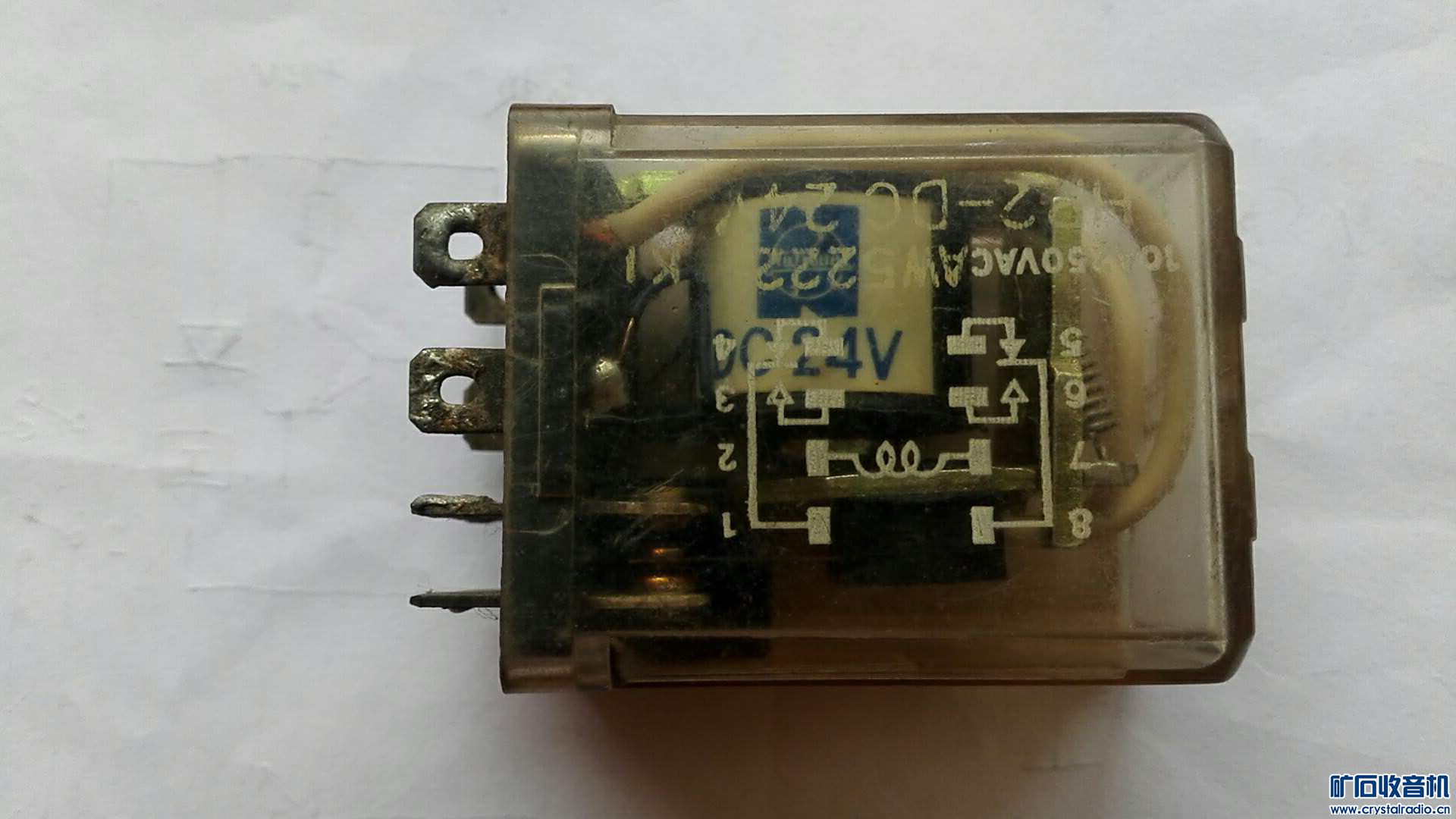

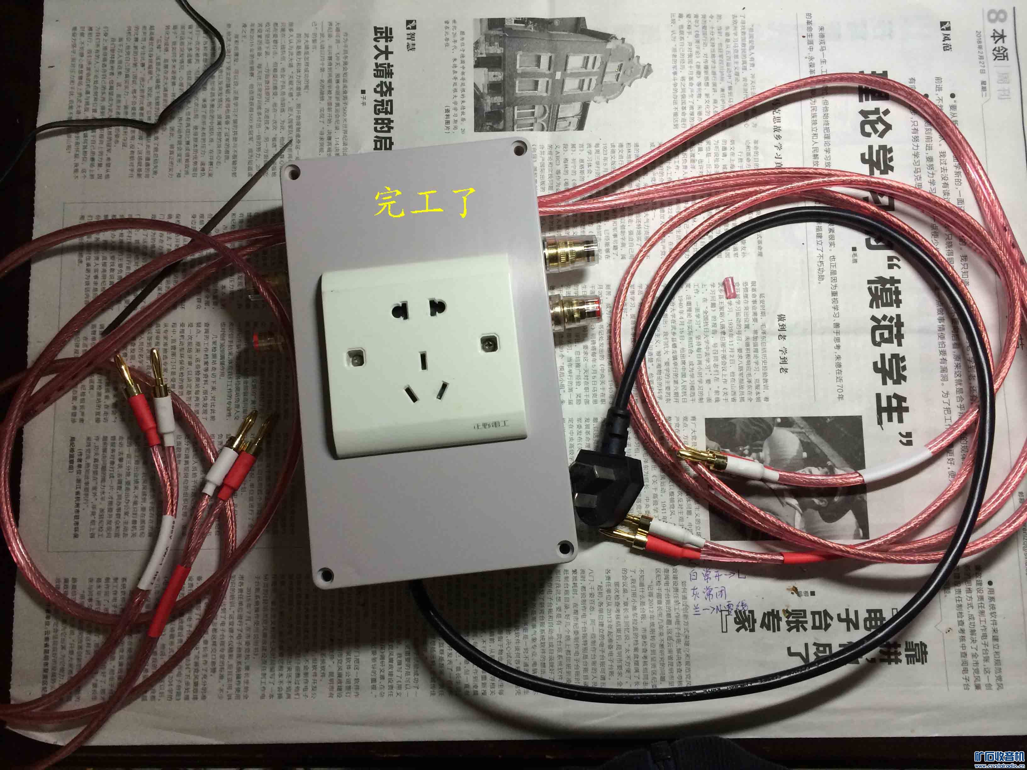

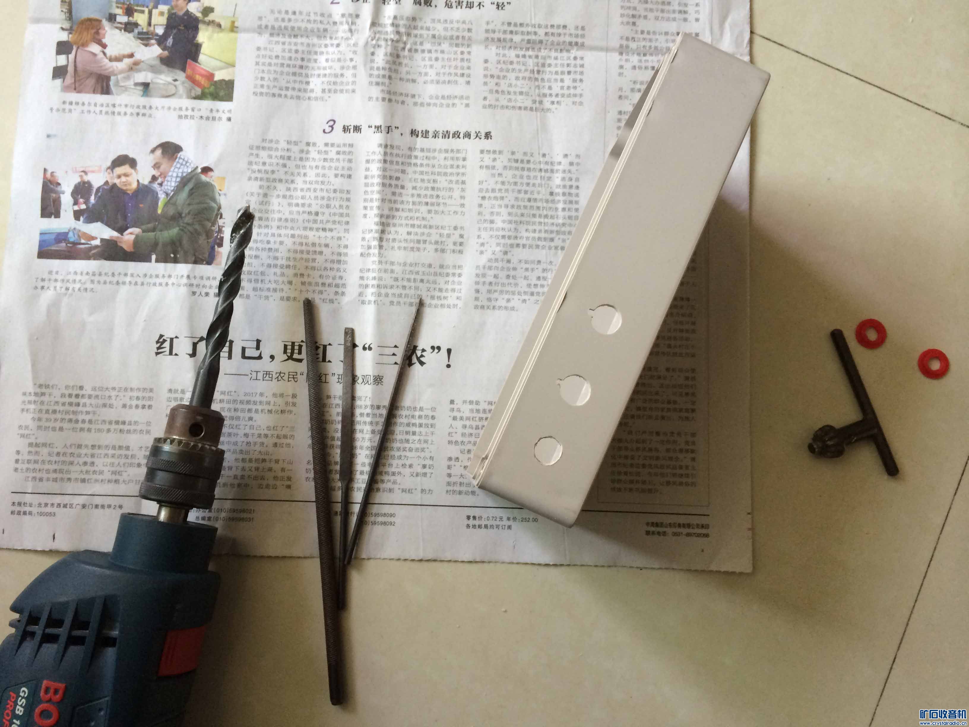

我现在是一对书架箱,让胆机和雅马哈781共用。经常插拔音箱不是个办法,尤其是胆机不能空载,一旦空载就会烧输出牛!这个可不是闹着玩滴。有人用手动开关转换,我觉得不太好,不方便不说,还有犯迷糊,误操作的可能。所以,就弄了这个全自动音箱转换器,所用器件基本上都是废物利用,外壳、喇叭线、接线柱是买的新滴,中心原件就是老松下24V继电器,双触点10A 250V 接触绝对可靠!
一、胆机状态
平时三芯插座接胆机,用于听音乐。
二、AV功放状态
二芯插座接低音炮,打开雅马哈781自动转换为并且同步打开低音炮电源,用于看电影。
万一不小心,在AV状态又打开胆机,胆机也没有电源供应,不会开机,更不会烧输出牛。两个状态转换不用人为干预,自动进行。
发表于 2018-4-13 15:25:56 | 显示全部楼层
继电器用2个或者一个4刀双抛的,把负极(地)也做转换会好点!

不错的思路,继电器的质量很关键。
发表于 2018-4-13 15:34:24 | 显示全部楼层
这种继电器里面的一小段线太小了,无论两头的线多么粗大发烧也没用,所以是我做的音箱转换器不用继电器的原因。
发表于 2018-4-13 19:40:33 | 显示全部楼层
万一继电器一坏胆机完蛋。胆机少这样玩。
 楼主| 发表于 2018-4-13 20:30:26 | 显示全部楼层
我对这个松下继电器还是有信心滴,日本原产,大概有三十年的历史了。

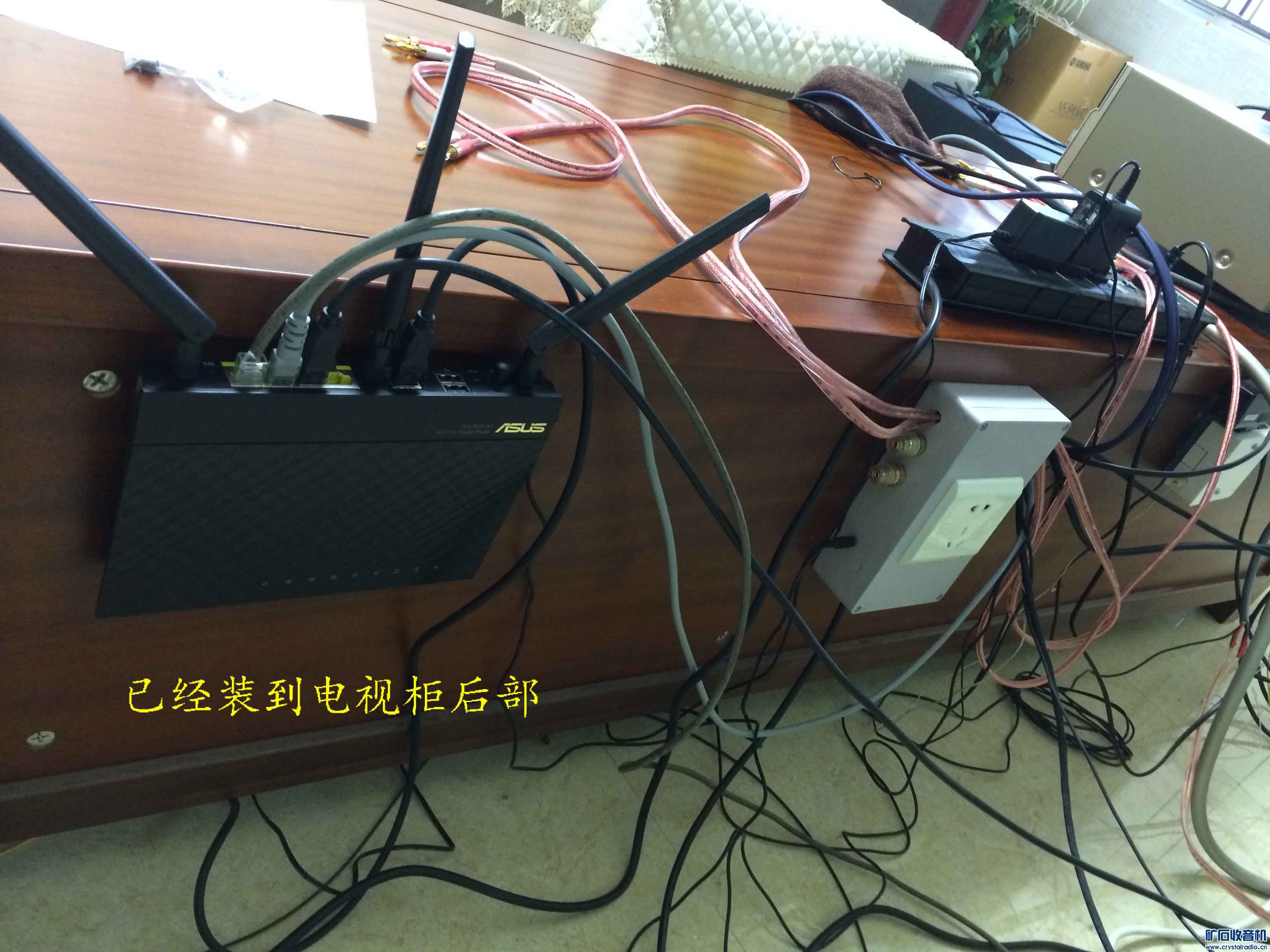

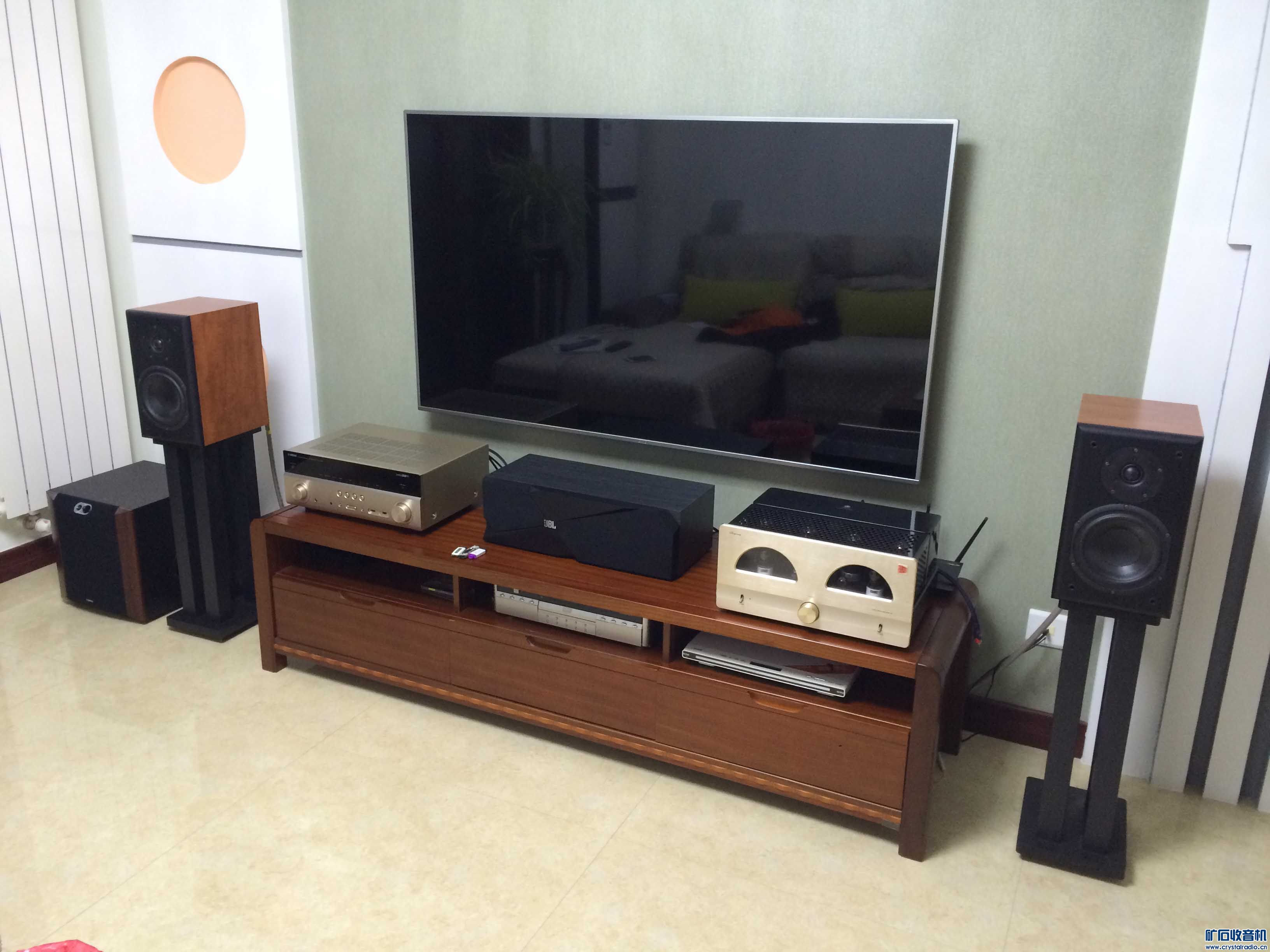

 楼主| 发表于 2018-10-19 16:03:41 | 显示全部楼层
安装好的照片
