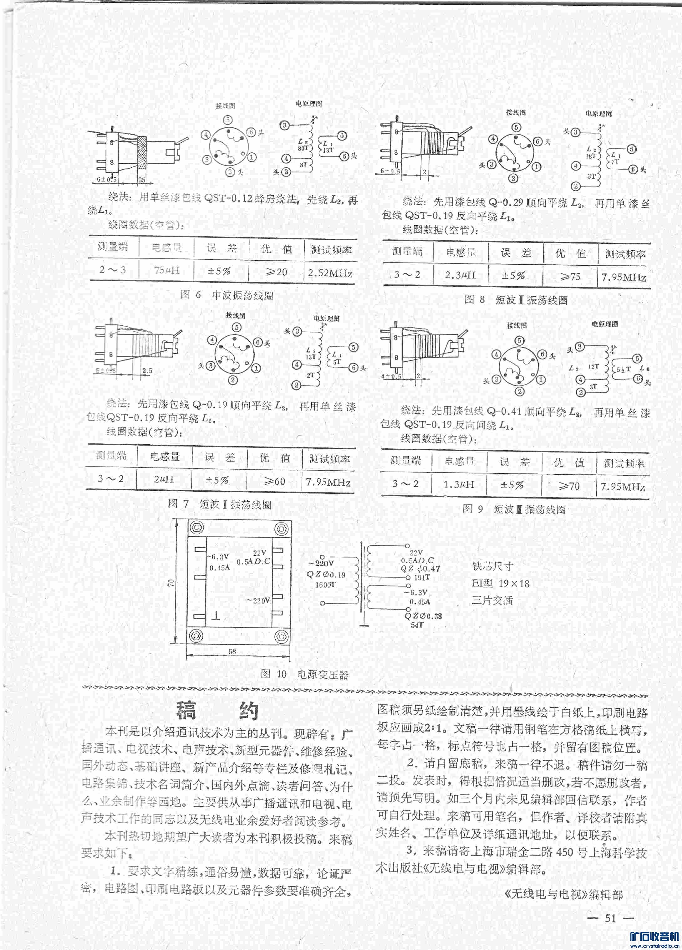

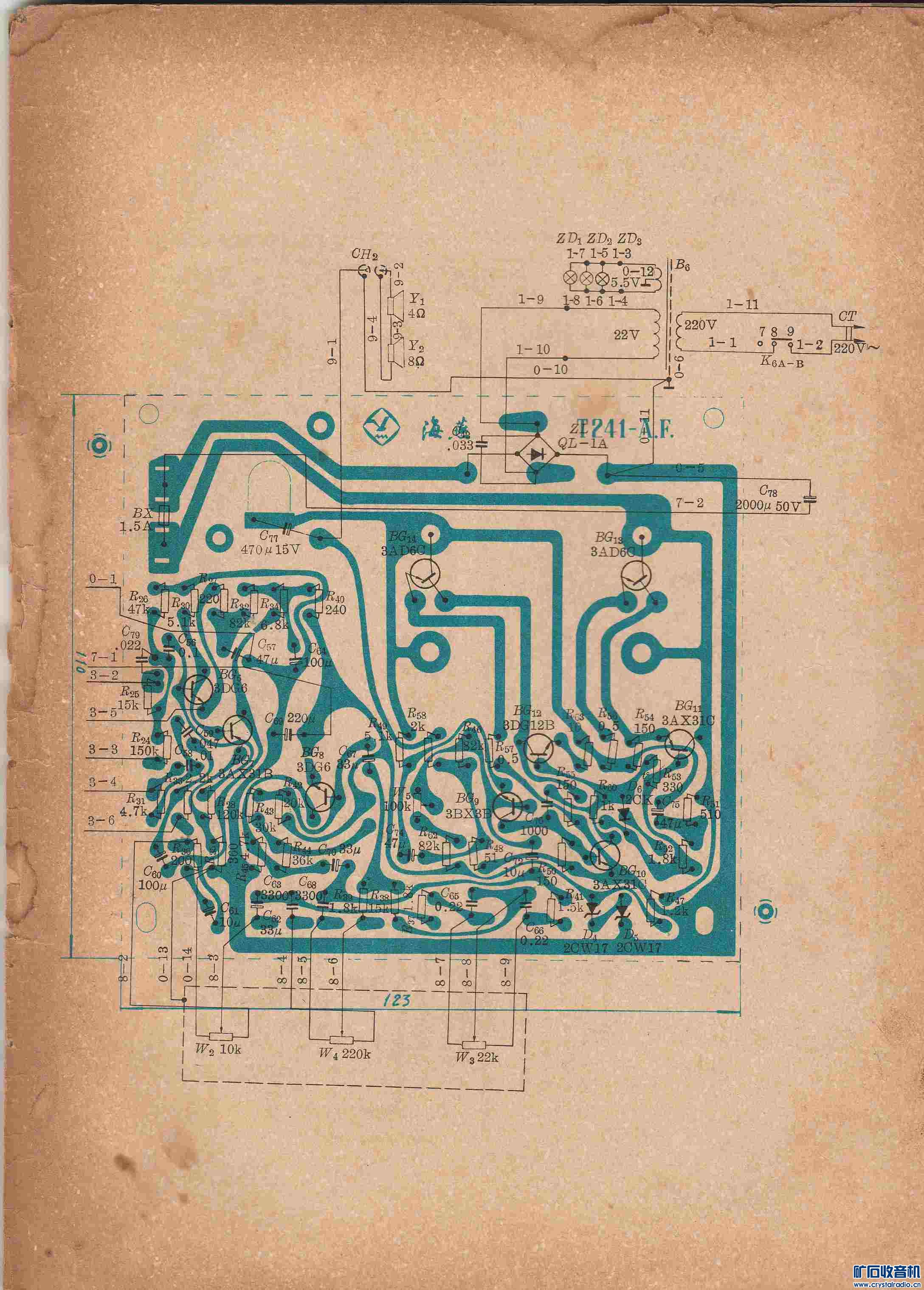

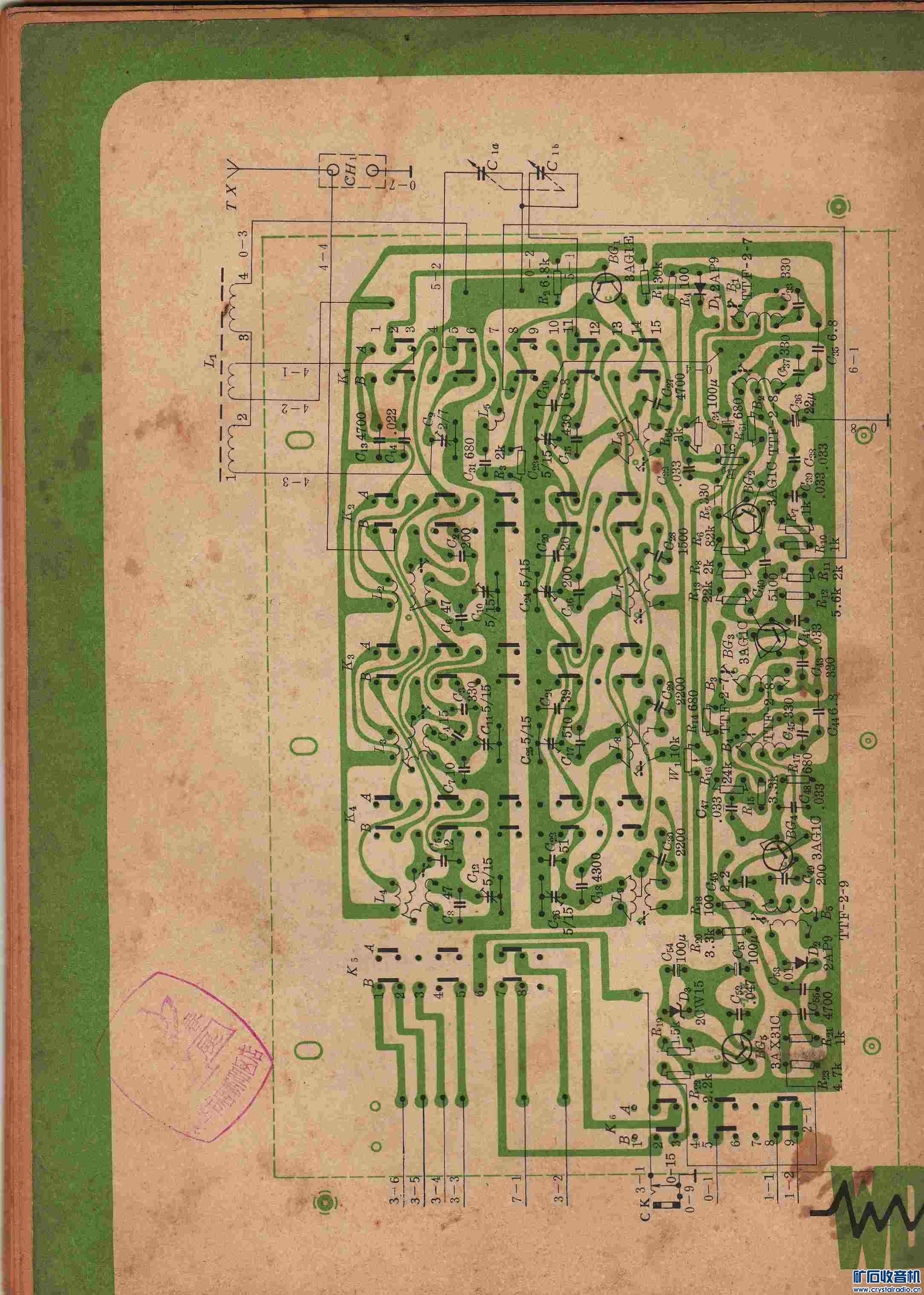

整理仓库翻出一些老书,看见有用的资料与大家共享吧。
电路图
电路图
高频电路
高频电路
低放
低放
文字1
文字1
线圈数据1
线圈数据1
席安全数据
席安全数据
11

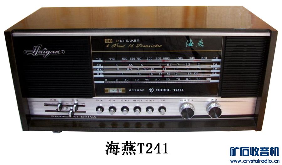

发表于 2018-4-13 21:01:04 | 显示全部楼层
T241-1是不是带调频波段的?

发表于 2018-4-13 22:01:36 | 显示全部楼层
二级收音机中波灵敏度应为0.5mV/m,普通7管便携机大多数能达到1mV/m,为什么T241是二级机呢?
发表于 2018-4-14 00:23:56 | 显示全部楼层
好样的。我更看好后面三页资料,有了这些基本可以将原机重做出来了。
发表于 2018-4-14 12:07:24 | 显示全部楼层
根据晶体管调幅收音机分类参数(摘录自《晶体管收音机修理与调试》):
      灵敏度:
输出功率:机箱体积5000cm立方以上按50mW,便携式按10mW,袖珍式和微型按5mW
     当讯号与噪声比不小于20dB时:
磁芯天线(包括磁棒和框型)不劣于(mV/m):
特级机0.3,一级机0.5,二级机1.0,三级机1.5,四级机2
拉杆天线或外接天线不劣于(μV):
特级机30,一级机50,二级机100,三级机150,四级机200
     当讯号与噪声比不小于6dB不劣于:
特级机0.1,一级机0.2,二级机0.4,三级机0.6,四级机1
拉杆天线或外接天线不劣于(μV):
特级机10,一级机20,二级机40,三级机60,四级机100
      T241说明书里,灵敏度:信噪比20dB,中波不劣于1.0mV/m,短波不劣于100μV,完全符合晶体管二级收音机标准。

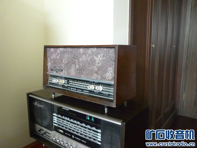

发表于 2018-4-15 19:17:03 | 显示全部楼层
我的海燕T241晶体管收音机和D321电子管收音机:
T241收音机最常见的故障是波段开关接触不良。
