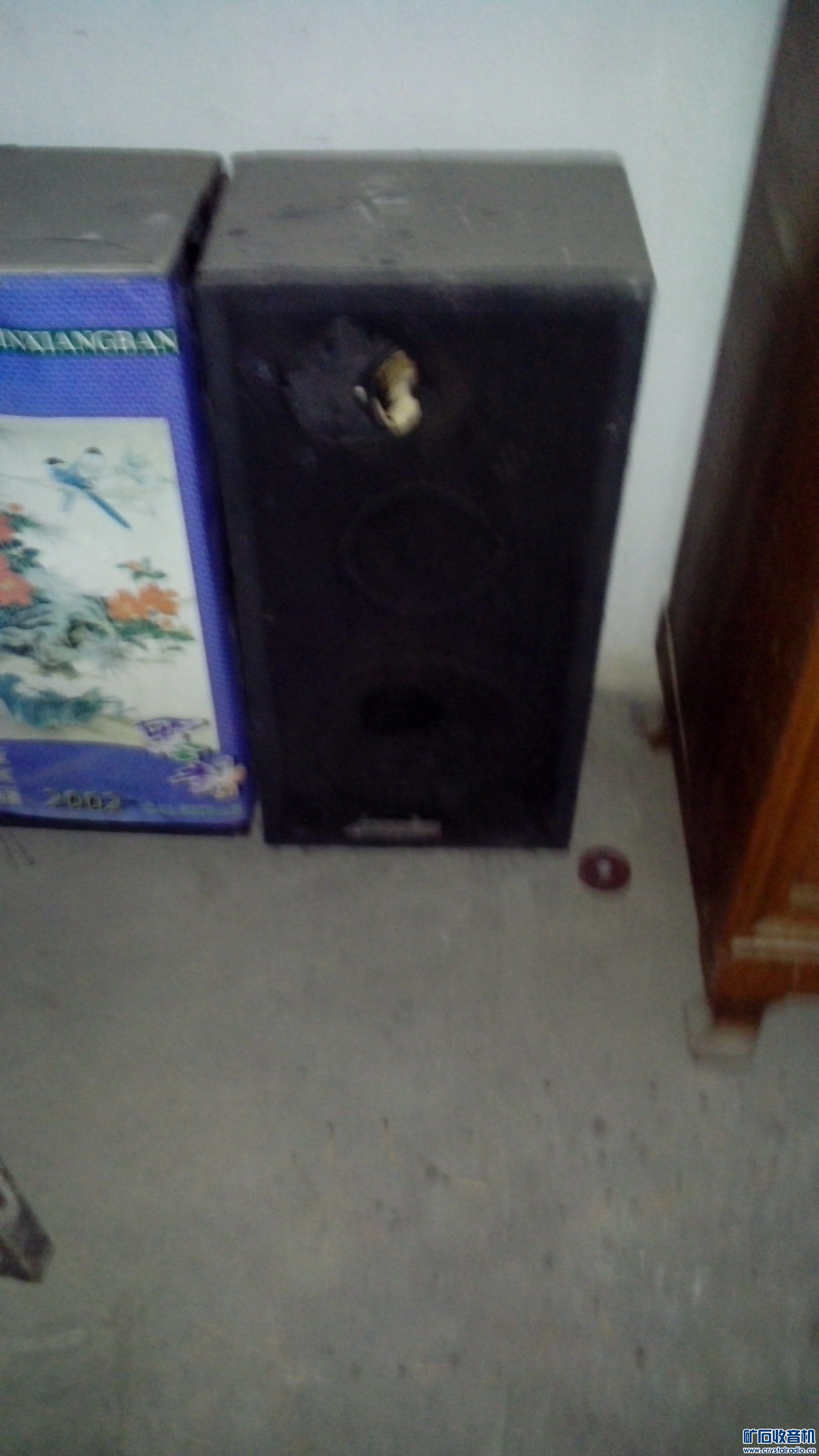

如题,收了个老式的车机想改家用找不到合适的喇叭,昨天在垃圾佬那里捡回了这俩玩意,请问可以用来推车机吗

AV画质啊 哈哈 我就是用某宝买的4欧喇叭加个所谓的迷宫空箱,反正家里各种杂物,各种声波乱反射,就为听个响而已。
发表于 2018-4-13 09:36:38 | 显示全部楼层
这图拍的、看着头晕

想要汽车机音质好,把高音喇叭串电容后接车机的【前喇叭】,
把大喇叭并成两欧一组,接后喇叭.
虽然喇叭线要接多些,但震撼的情况,你绝对想象不到
