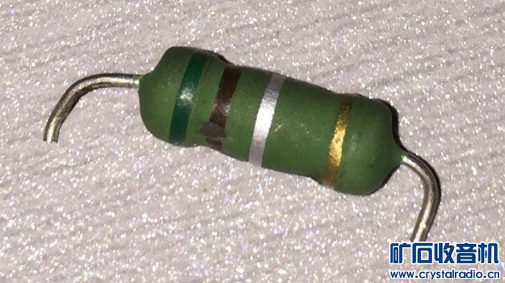

这个电动车充电器色环电阻是多少?查的都不对
色环电阻计算器给出的是XXX00兆欧,很大的一个阻值,显然不对!第二环应该是褐色
发表于 2018-4-13 09:04:33 | 显示全部楼层
我觉得应该是0.51欧
发表于 2018-4-13 09:29:37 | 显示全部楼层
        是四环电阻,有效数字51,银倍数加2位小数点,也是0.51欧姆,误差5% 。
发表于 2018-4-13 09:37:48 | 显示全部楼层
你这个绿色的应该是电感吧。绿宗银金510 nH

 楼主| 发表于 2018-4-13 09:54:17 | 显示全部楼层
岑蓉络阳 发表于 2018-4-13 09:49
色环电阻的辨认关键是辨色,计算器根本就没用得上。你测量一下不就知道了吗,看着好像是完好的,测完再跟色 ...
已经烧坏了,在背面
确实是0.51欧姆,很多网站上没有银色环!!!

0.5欧么!!!!
发表于 2018-4-13 10:17:04 | 显示全部楼层
看后面是银白色的,应该是 0.XX 电阻,怎么是兆欧呢

0.51欧姆。。。。。。。。。。。。。
发表于 2018-4-13 15:46:49 | 显示全部楼层
这个电阻是0.51在场效应管和负极之间,这个电阻是限制充电器最大功率输出用的
