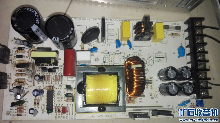

谁有诚联电源 24v14.6a的电路维修资料
外观这样
外观这样
内部这样
内部这样
发表于 2018-4-13 02:04:09 | 显示全部楼层
阉割版明纬S-350-24
发表于 2018-4-13 10:33:23 | 显示全部楼层
明显烧了,功率管及相连元件检测更换坏件就可以
