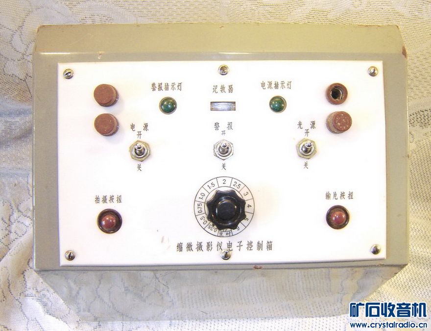

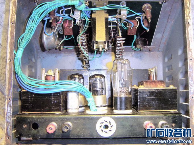

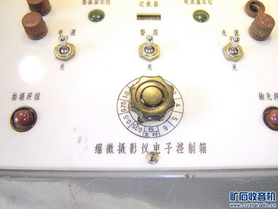

今天拿回来的,有用没有不重要,只要是电玻璃管子咱就喜欢。不过从没接触过没见过也没听说过。谁玩过讲解一下。没看到电源线,里面也没有线的接头,还没研究咋加电源。三个管子5U4C,6J4P,6米4C。看里面的工艺还算不错。

这就是一个曝光定时器,只是多了一个走片驱动功能。上面整流管是5U4G,其它2支管子相同,一只是苏联型号,一只是国产型号,震荡、定时和驱动。
 楼主| 发表于 2018-4-13 19:00:16 | 显示全部楼层
林虎 发表于 2018-4-13 18:46
这就是一个曝光定时器,只是多了一个走片驱动功能。上面整流管是5U4G,其它2支管子相同,一只是苏联型号, ...
兄台专业!电源线没见到,会不会是后屁股那个管座就是?

电源线可能是左端那个窟窿引出的。

应该是如勐版所说,那个孔就是电源线过线的,可打开看里面没有一点掐断的线头等入线痕迹。哪天闲时好好找找,争取让它进入工作状态,尽管不用,也算玩明白了。
发表于 2018-4-14 12:37:54 | 显示全部楼层
顺着电源开关和变压器附近查找不难找到电源线位置。
