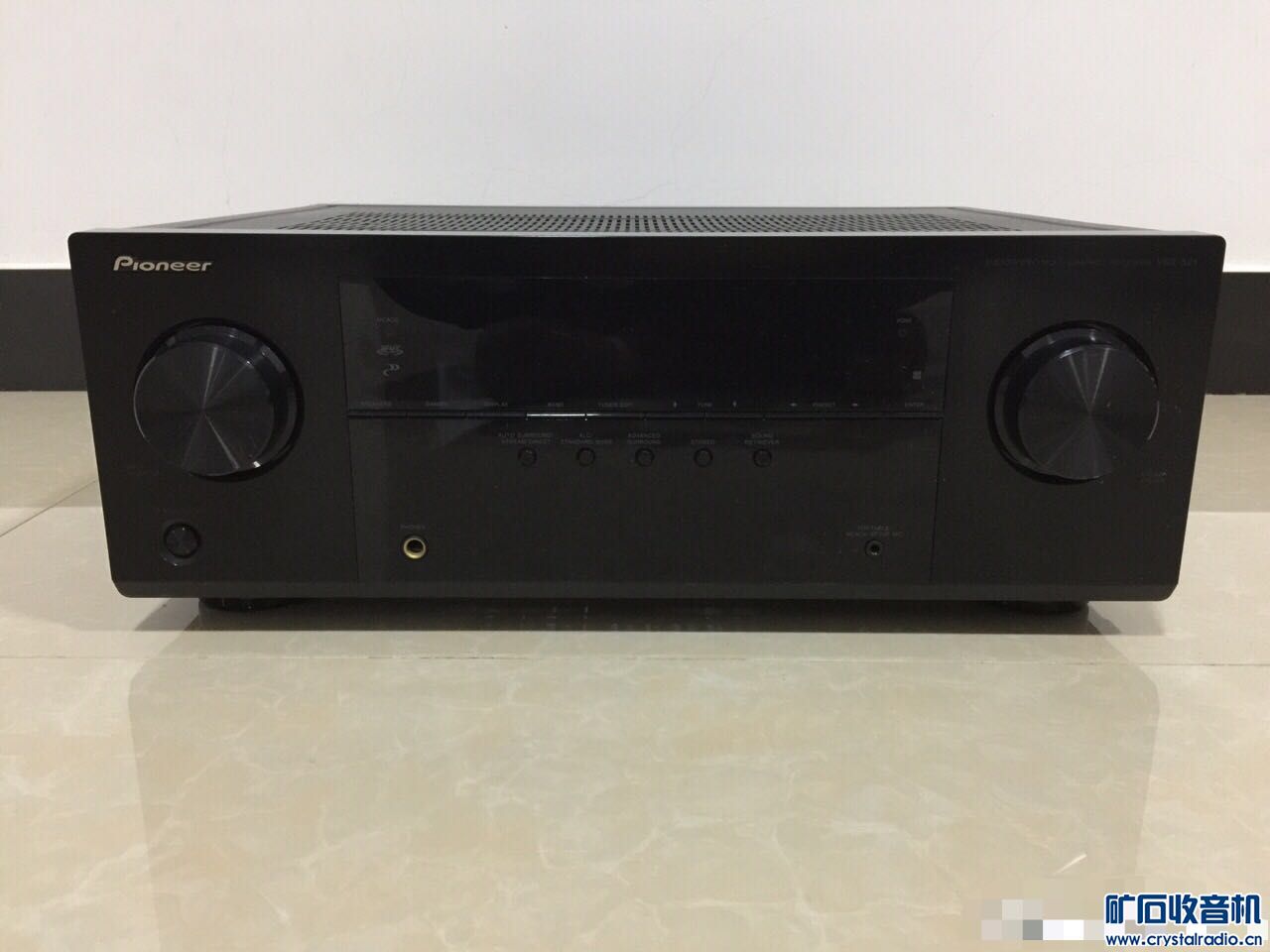

机子放了一年多,今天拿出来,通电有磁吸响。但是前面板不亮,按,按键没有任何反应。请问一下是什么问题?? 5044185A-2AB9-4122-9C59-34E7F8ACA95C.jpeg
发表于 2018-4-12 13:29:27 | 显示全部楼层
电源坏了呗。。。开盖看才是王道。
 楼主| 发表于 2018-4-12 13:33:03 | 显示全部楼层
兰贵烦 发表于 2018-4-12 13:29
电源坏了呗。。。开盖看才是王道。
打开了,估计不会是电源。怎么会有磁吸响的。
发表于 2018-4-12 13:37:27 | 显示全部楼层
发表于 2018-4-12 15:28:54 | 显示全部楼层
电源开关是机械而不是轻触按键?主查面板IC供电和晶振!
发表于 2018-4-17 12:49:19 | 显示全部楼层
看下是不是接口是不是氧化了。。
发表于 2018-4-17 12:49:36 | 显示全部楼层
机子很亮
发表于 2018-4-17 12:55:22 | 显示全部楼层
检查下前面板电源电压啊
