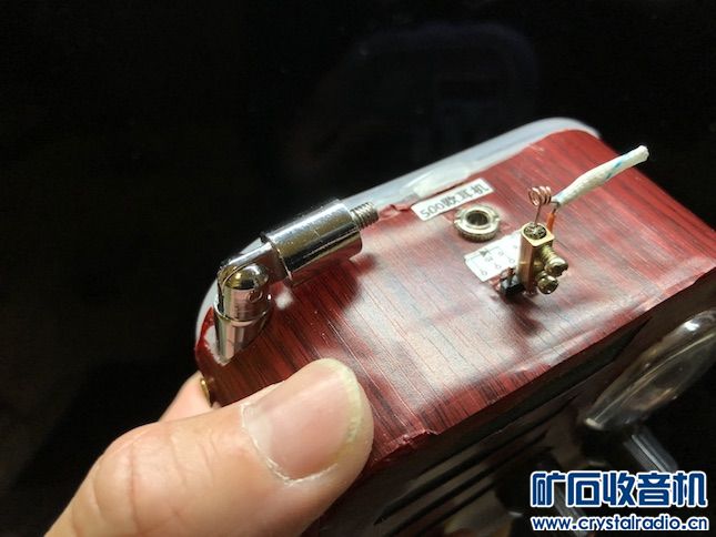

和 3DQ 一样大小的 小颗粒矿石架
可与 3DQ 互换.
很好看,加分鼓励一下。 用的什么矿石?能用于FM波段吗?
 楼主| 发表于 2018-4-12 08:35:08 | 显示全部楼层
用的是黄铁矿,以前试过,如果能把矿石检波器的內在及接触点电容减少,令共振频率升高,及把电阻减少就可以在超短波调频运作,但只有1ss106 的一半响度。例如用小颗粒矿石,或用大颗粒矿石加上双触针,不用接底盘。
发表于 2018-4-12 09:15:45 | 显示全部楼层
小矿石,灵敏点好找吗?
 楼主| 发表于 2018-4-13 15:32:54 | 显示全部楼层
zhuyoq007 发表于 2018-4-12 09:15
小矿石,灵敏点好找吗?
也不难找。找不到可以換另一颗
