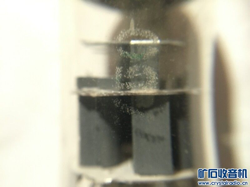

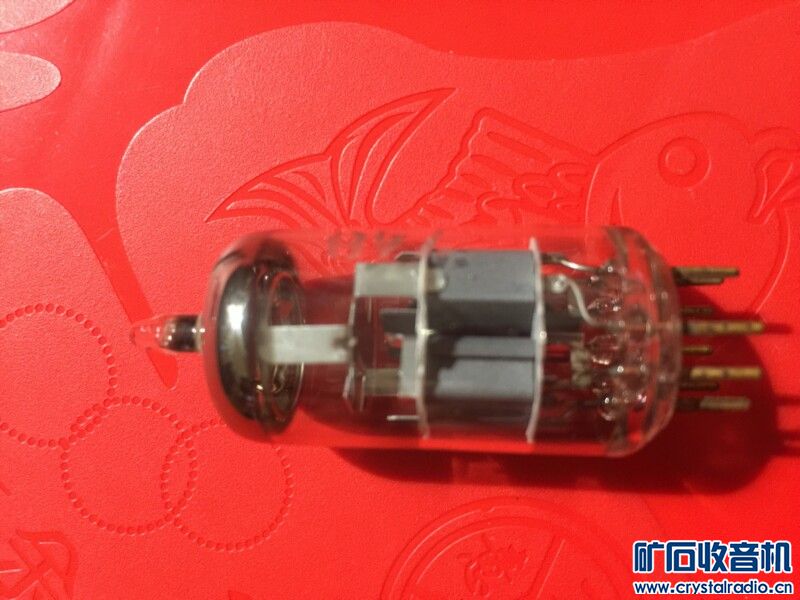

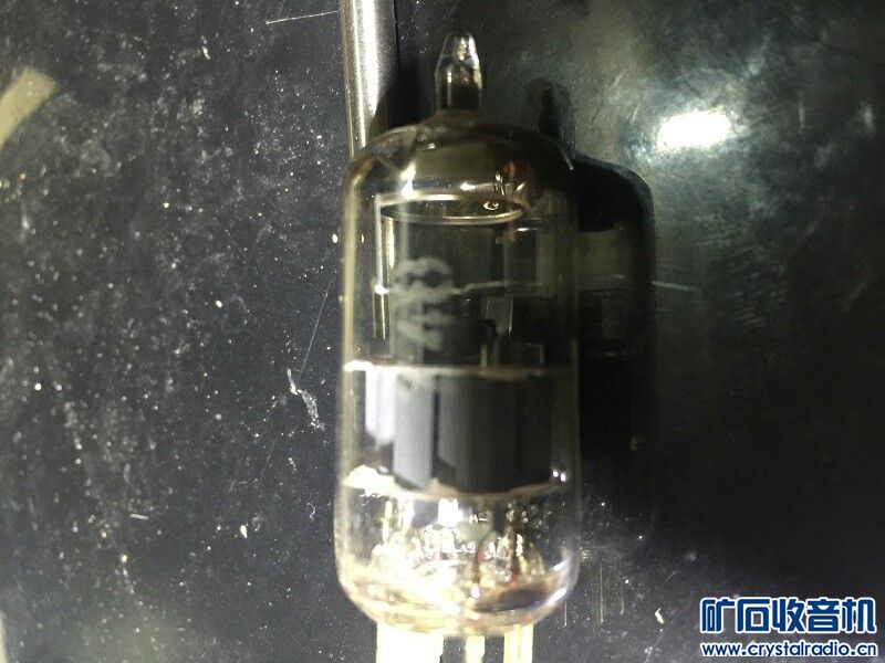

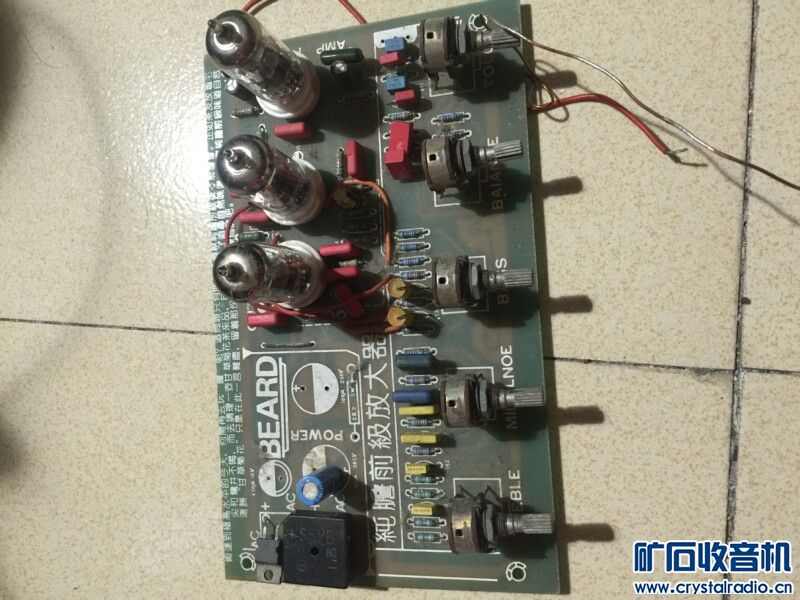

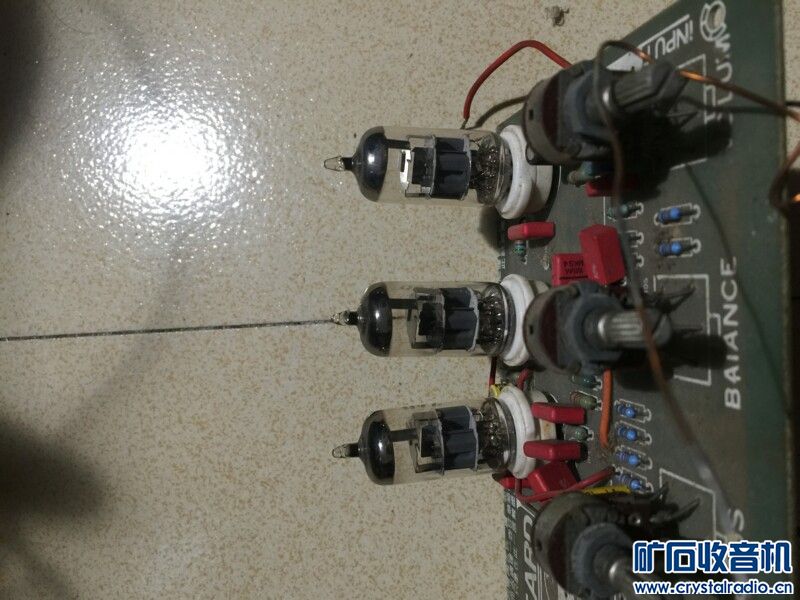

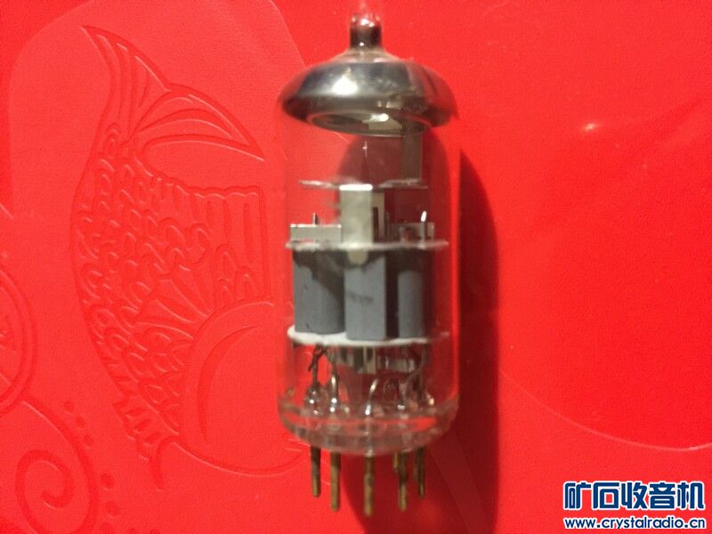

坛友送了一片胆前级.无图纸.如图.管子依稀看出有两个748.一个750.下部有USA.请各位帮忙看看是什么管. IMG_1042.jpg IMG_1045.jpg IMG_1034.jpg IMG_1036.jpg IMG_1037.jpg IMG_1038.jpg IMG_1040.jpg IMG_1041.jpg

捷克 特斯拉也就是现在的JJ生产的 12AU7、12AT7和12AX7与 别的厂机都不同,它们的结构 与 楼上说的ECC88/6922/6DJ8 非常近似。
如果楼主确定是美国的管,那基本上是 6DJ8
发表于 2018-4-11 21:08:46 | 显示全部楼层
6N11/ECC88/6DJ8,此贴可结了
发表于 2018-4-11 21:22:35 | 显示全部楼层
海河 发表于 2018-4-11 21:14
捷克 特斯拉也就是现在的JJ生产的 12AU7、12AT7和12AX7与 别的厂机都不同,它们的结构 与 楼上说的ECC88/69 ...
版版说的对,捷克斯洛伐克的是个奇葩,这个厂产的x7,u7,t7确实和6N11/ECC88一个样,例外例外

发表于 2018-4-11 21:48:29 | 显示全部楼层
+字顶   金脚   管身磨砂字,美国安普雷斯6922.
 楼主| 发表于 2018-4-11 22:00:41 | 显示全部楼层
我又看了一下.是一字顶
发表于 2018-4-11 23:01:32 | 显示全部楼层
天风雪雨 发表于 2018-4-11 22:38
海版貌似对JJ的管子怨念很深
JJ复刻的12XX系列的管子是没有任何十字或者一字顶的。
都说啦,是近似,不是完全一样。
发表于 2018-4-12 00:26:01 | 显示全部楼层
国产6N11直接用!
发表于 2018-4-12 07:59:02 | 显示全部楼层
看外形就是6DJ8,6922,6N11
