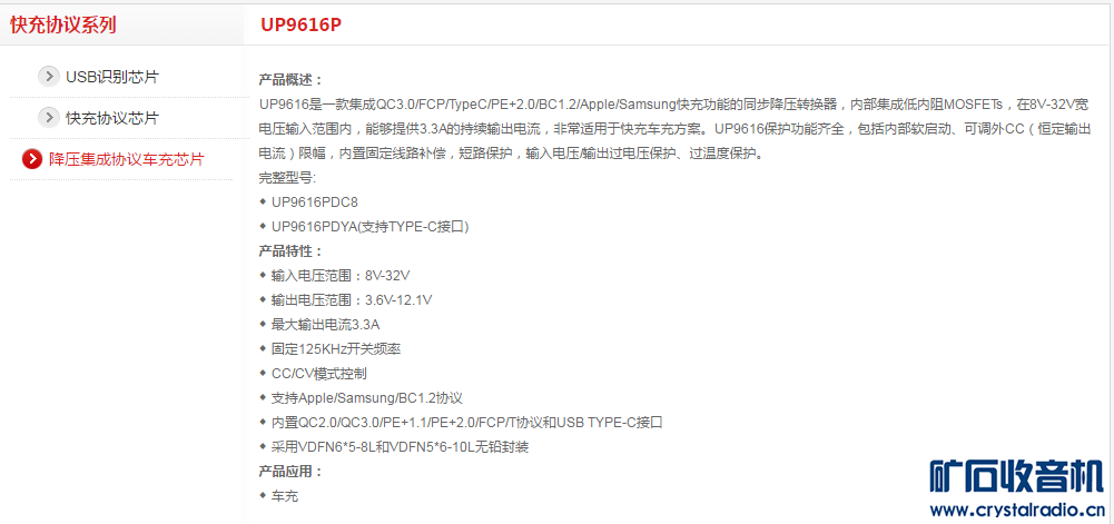

先简单介绍一下UP9616QDC8:
3.3A Charger Interface, Wide Input Sensorless CC/CV
Synchronous-Rectified Buck Converter
for QC2.0/QC3.0/PE+1.1/PE+2.0 And FCP
QQ图片20180411102326.png [图片转自http://www.sinpie.cn]
基本支持国人在用的手机或者平板型号,只要支持快速充电都可以用

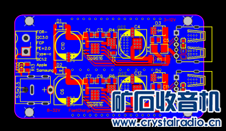

线路图:

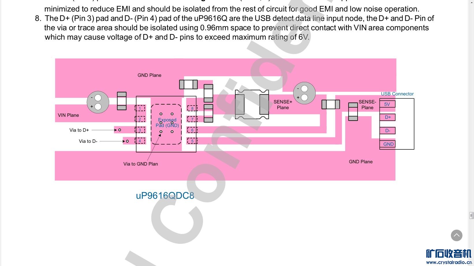

PCB图实际上自己打样是需要更改的)
好了,自己用的话,可以看看PDF(https://wenku.baidu.com/view/a93 ... 2b3169a551ea6a.html)

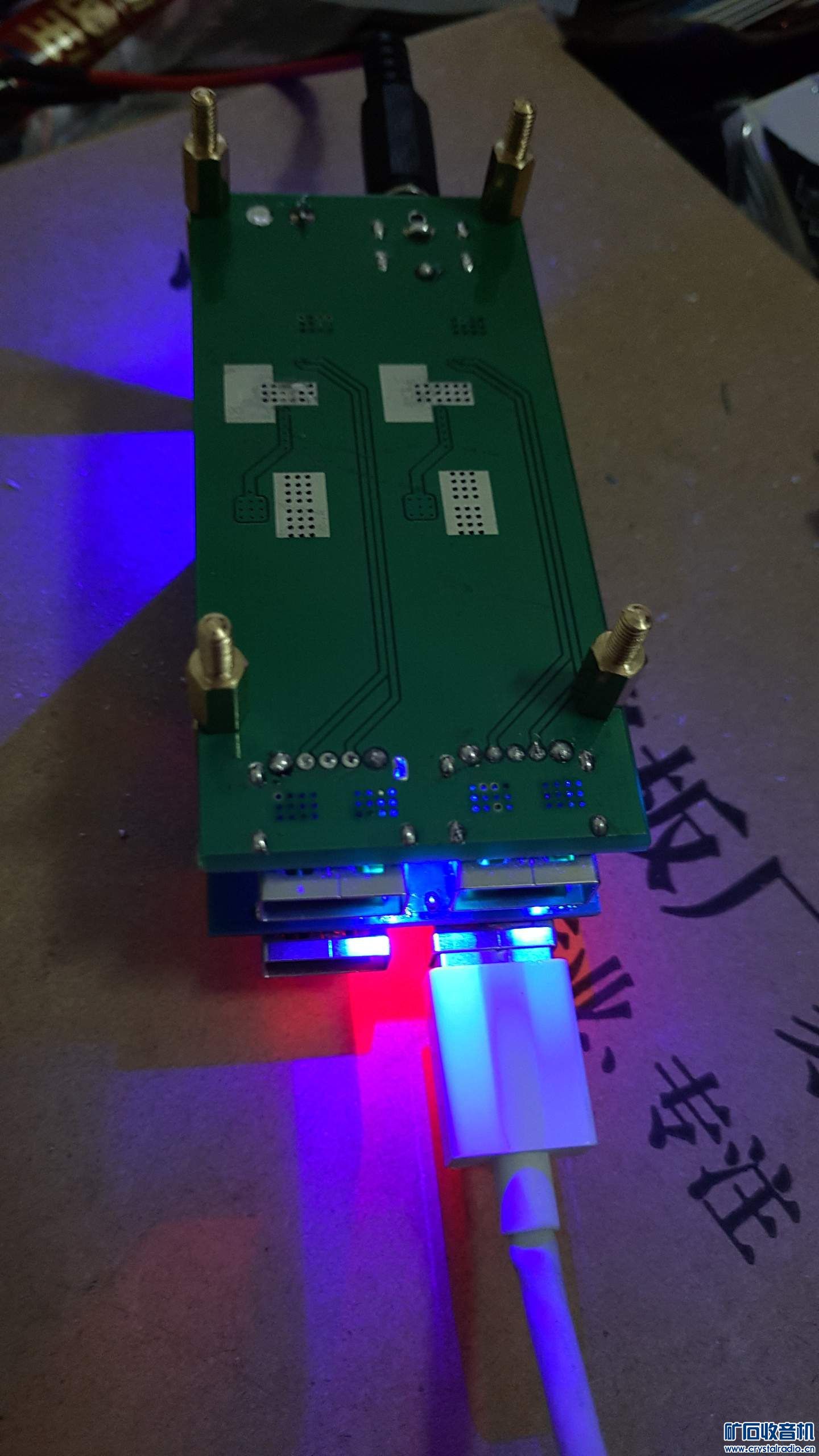

自己也打样了,发现连魅族的PE快充协议都支持,由于没有其他协议的手机暂无法测试

还可以吧魅族手机都可以12V输出(pro5),pro6 plus 8v输出,高通的手机没有,没测试 ,最高12v
