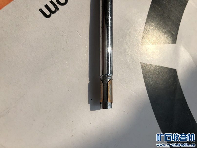

老收音机天线脱节是不时碰到的事,我最近入的一台飞乐729收音机的天线在修理时就一不小心底部第二节就脱节了,重新插入也是松松的,挺不起来了,不知道大家对于修理这类天线有什么好办法?

口子上压一下?

2楼是对的,外管头压一下,内管尾涨一下

拉杆天线大都是铜质,一旦脱节,形成扩口,基本无法修法,国产某知名品牌收音机拉扞天线易坏,我进了一百根,三年多用得仅剩四根,向他们提意见,还遭到围攻。国产货,拉杆天线、双连四连、电位器、喇叭、波段开关、插座,这些东西的质量垃圾到极点。常说外国机质量如何如何,其实,也就是这些易损元件耐用。真不知那些国内制造厂是怎么想的

如脱节是铜,可在公入口端一公分处上满锡,在熔化时高速挿入,散热即可用了。
本人就这样搞好了一条,不脱不摇。一直用。是否成功看你的手艺。

已经干了,跟你说的差不多,但不用在熔化锡时插入,而是先上一圈薄薄的锡,趁还有余热插入即可。

看看最上面一节的天线头能否卸下来,如果能,就可以逐节退出来,然后用 ‘墩’ 的方法收紧上口。

已经搞好了,见11楼,上锡是比较好的一种办法,但不可太厚,薄薄一层即可。
