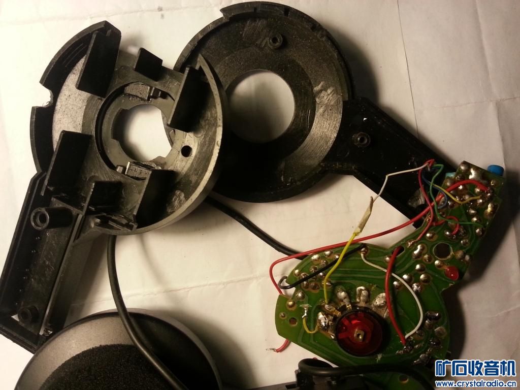

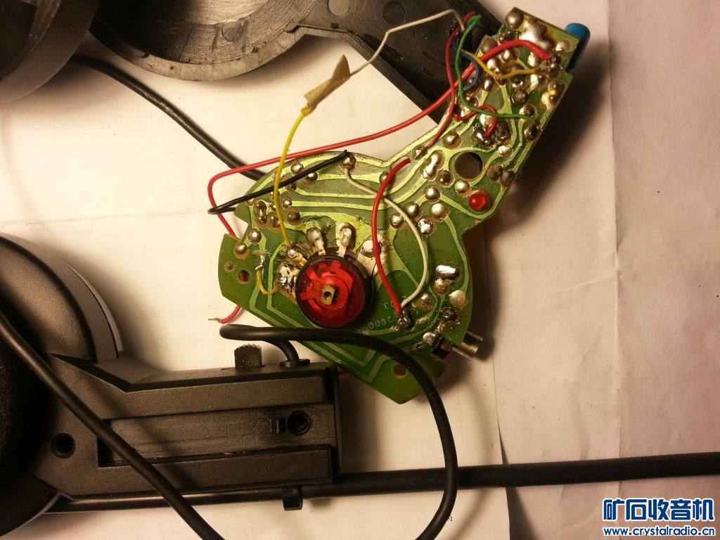

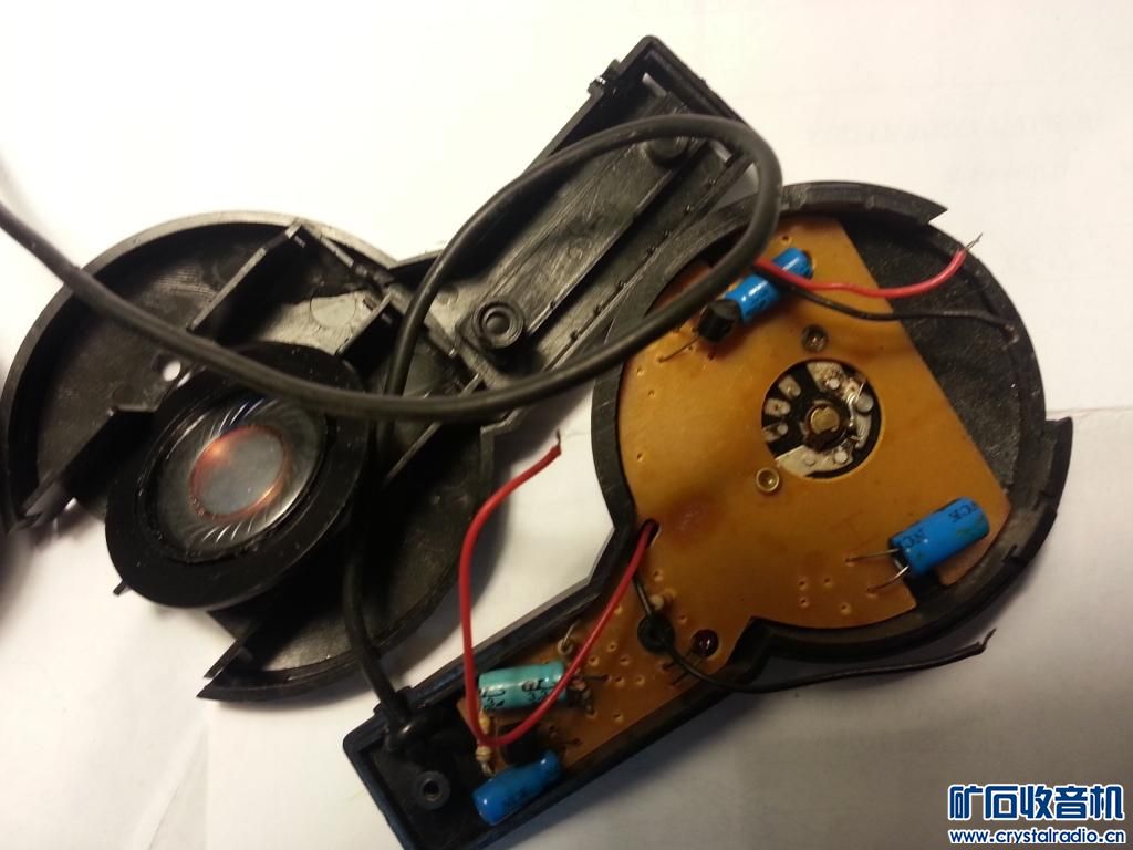

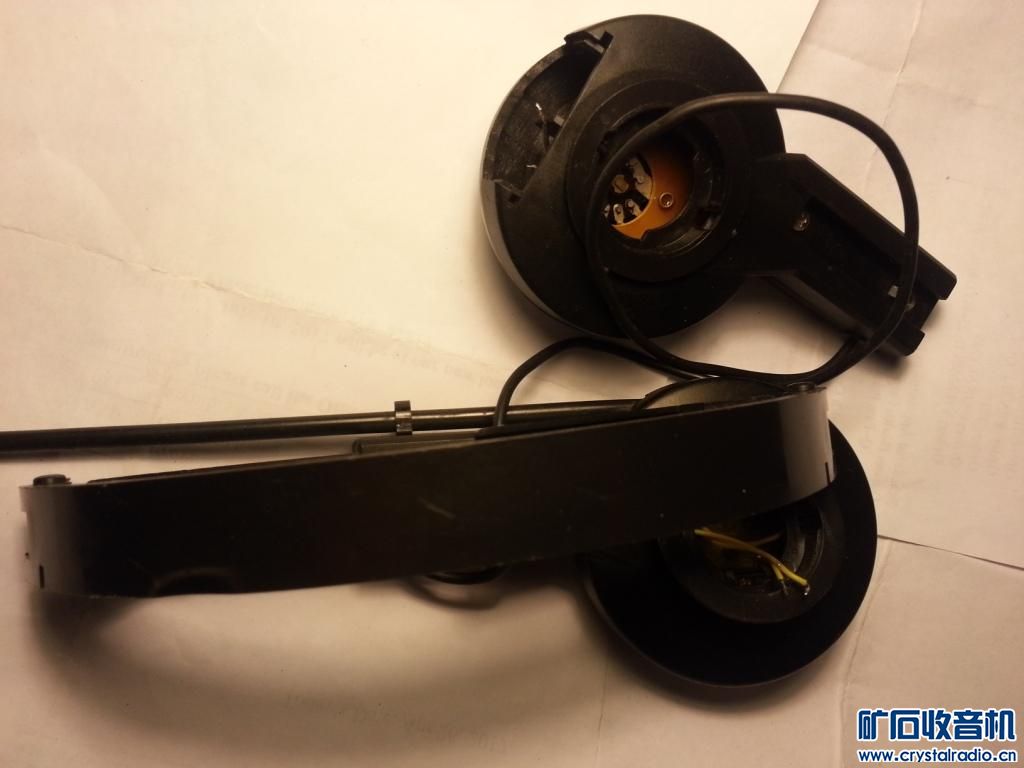

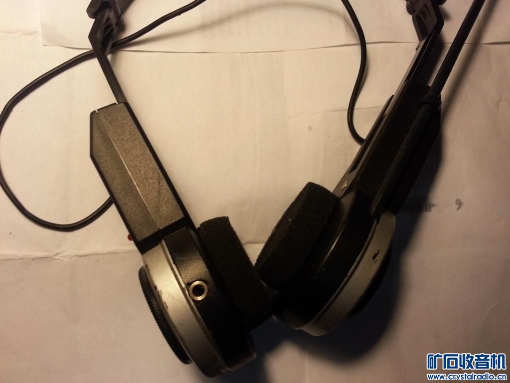

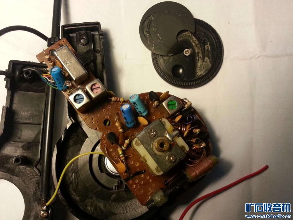

    手上有一部头带式AM-FM单声道收音机。但电池夹坏了,不能放电池了(是两节1.5伏电池)。耳机也不见了。固定耳机的塑枓也断了。从一副断线的耳机上拆下两只耳机装到收音机上。通电试一了下还好,收音机是好的。
    打开里面看总共有6只晶体管。好象是高中频部份4只,低频部份两只。因收机无坏没有细看。把烂了的塑料用胶水贴好,电池改用两节300mAH的锂电池两只并联供电(共600mAH)。本想加二极管降低一下电压。后来发现不用也可以,所以也就没有加了。另外再加了一个插座给锂电池充电。这样以后就不用拆开充电了。
    这种机带出去听感觉怪怪的。人们会象看怪物一样看你。就留着怀旧吧!不管怎样,这也是曾经流行。
