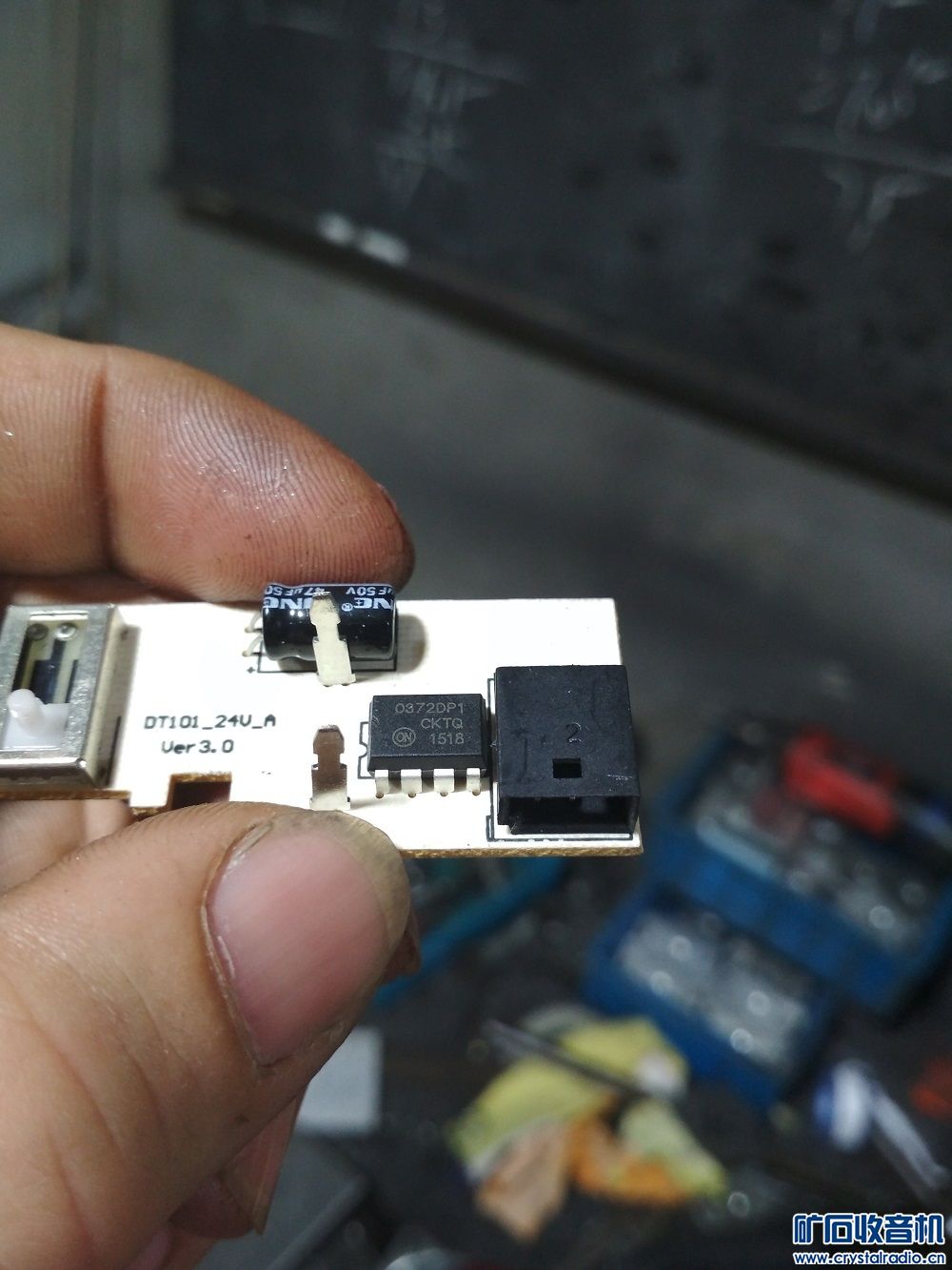

汽车远近光调节电机,关电后电机还能工作回位。白色塑料棒在通电后伸出,关电后回位。

这个应该不难呀!那个塑料的东西里面就一个电位器,所以单片机有个AD就能知道当前位置了,然后用IO口控制电机驱动IC做正反转。
 楼主| 发表于 2018-4-9 20:30:41 | 显示全部楼层
应该就是是这个原因了吧。谢谢。我再仔细看看。

八脚ic是单片机可能性很大,但带推杆的,有可能是开关,限位作用。也有可能有控制信号控制电机

听师傅给儿子说的了一句,自动缩回,应该是电容储能,黑色的是定位信号,ic 控制缩回去的。呵呵,偷师不易啊。

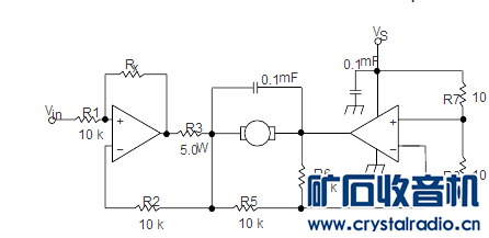

查了查资料,8脚IC是输出电流能达1A的运算放大器:
控制电机双向旋转的参考电路:
这样看来,您这小板子是模拟控制方式,与数字电路、单片机没关系。
尝试猜猜控制方式,白色推杆所在的部件是个电位器,黑色3针接口分别是VCC、GND和控制端。
电位器根据推杆位置给出一个电压信号,黑色接口控制端再送入一个控制信号,两路信号送入运放做比较,控制电机旋转。比如说需要电机正转时,就送入一个较高电压的控制信号,此信号比电位器采回来的电压高,于是电机开始正传。正传的同时电位器也在移位,采回来的电压随着移位逐渐升高,直至电位器反馈电压等于控制电压,电机停转。反转也是相同的控制方式,送入一个较低的控制信号电压,电机反转,电位器送回来的参考电压也逐渐降低,直至两个信号电压一致,电机停转。车辆“断电”后,控制信号电压为0,电机回位到反馈电压为0的位置,实现自动回位。这样就可以用控制信号的电压实现电机定位和自动回位了。
车上的VCC有受控和不受控两种,控制板的供电应该是不受钥匙控制的那一路,长期供电。47UF的小电容不可能在断电后再维持电机运转回位,因为容量太小了,电容的作用应该是电源退耦。

拍个pcb板的正面,看看印刷线路更直观。
 楼主| 发表于 2018-4-20 21:31:24 | 显示全部楼层
这个我下次再不经意间问下师傅。这是中间继电器供电的。前面还有时间继电器。应该是立即断电。但它还是在断电后自动缩回去了。这是我亲自装好的,两三次了。师傅调试,前面还有两个三线电位器,24V的电机组,一个电位器控制伸出速度,一个电位器控制缩回速度。12V的电机组我装过一回,因为是第一回装电路,手忙脚乱的,没来得急记下来,
