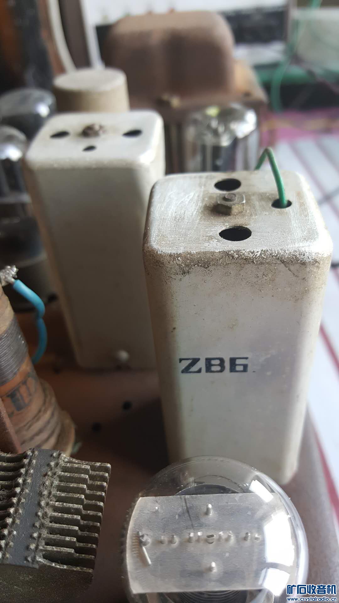

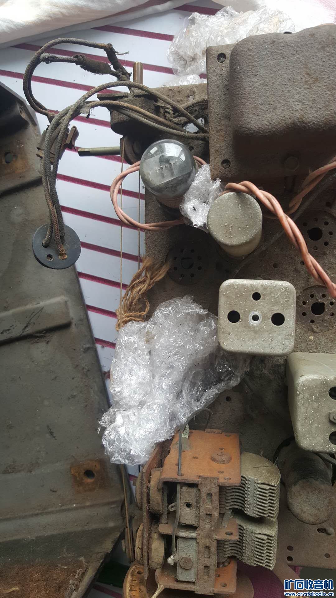

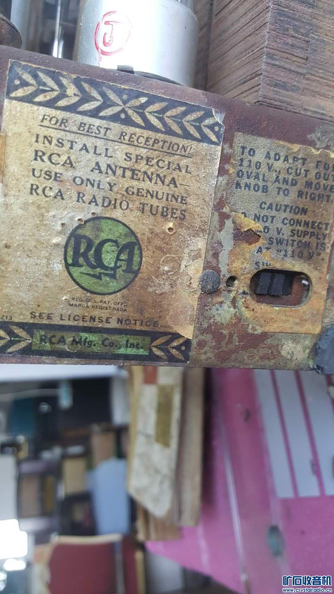

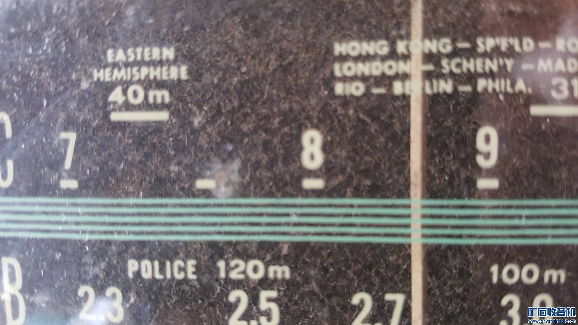

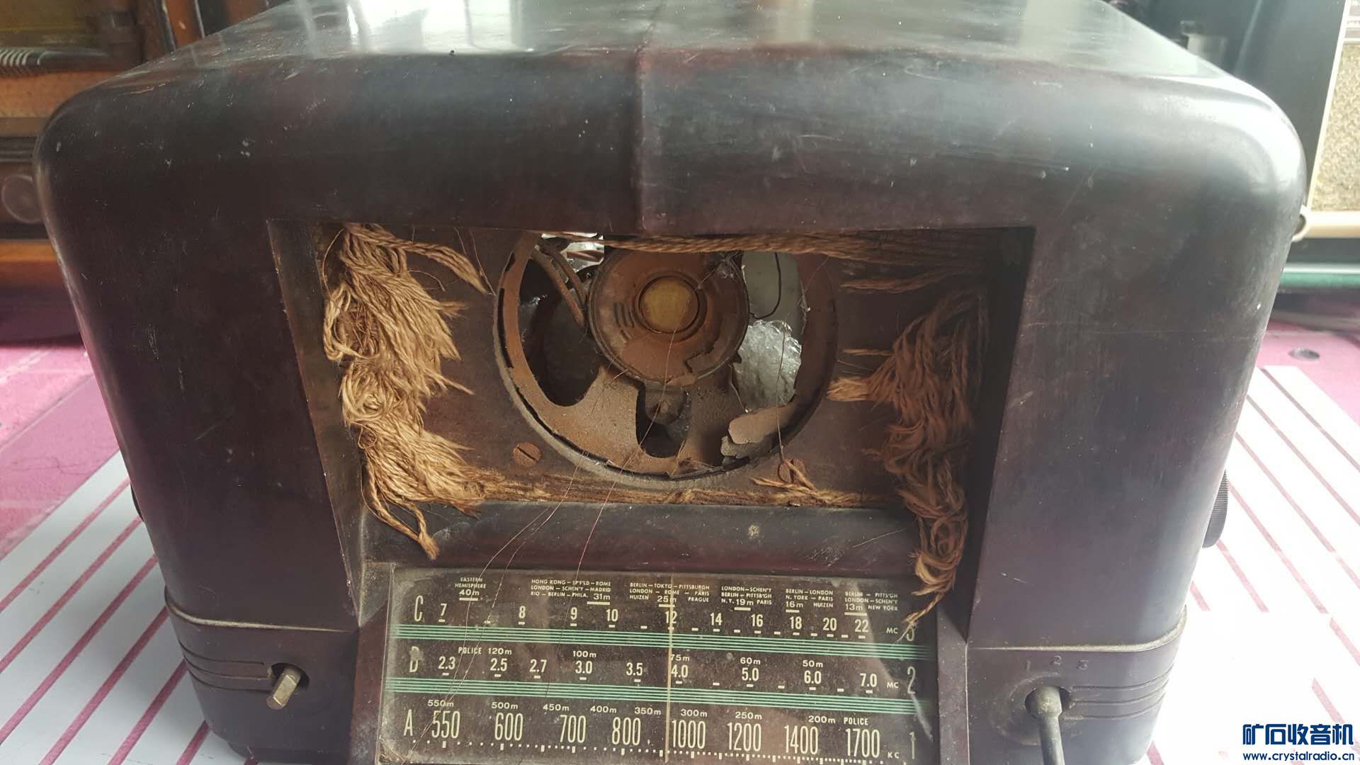

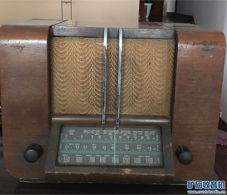

老友一台老机邮来求修、修响可能问题不大,有一些疑问和大家和讨教和讨论。就后面有RCA大家都知道意思了。通体再没见英文。零件有很多很老的民国国产件,力士800线圈很典形,中周未考。波段开关锈蚀严重,我认得老民国的。尤其是电源变压器个头很大。有电压200-110转换大家都知到老美电压是110付的。就是进口的也是110付的、为何此机是220付的。怀疑此机是中国生产代工产品。品牌不详,多图展示大家看,敬请资深朋友参与。。瞎蒙就不劳驾了听听也不错。(有一些上家专家换的国产件不在讨论之列)谢谢、

一看那线圈骨架就是老东西,解放后五十年代国产电子管收音机也是具备110供电的,因当时国内还有110伏供电线路,纯220伏供电也许它来自苏联或者东欧国家。

可能还是不同年代慢慢修过的。

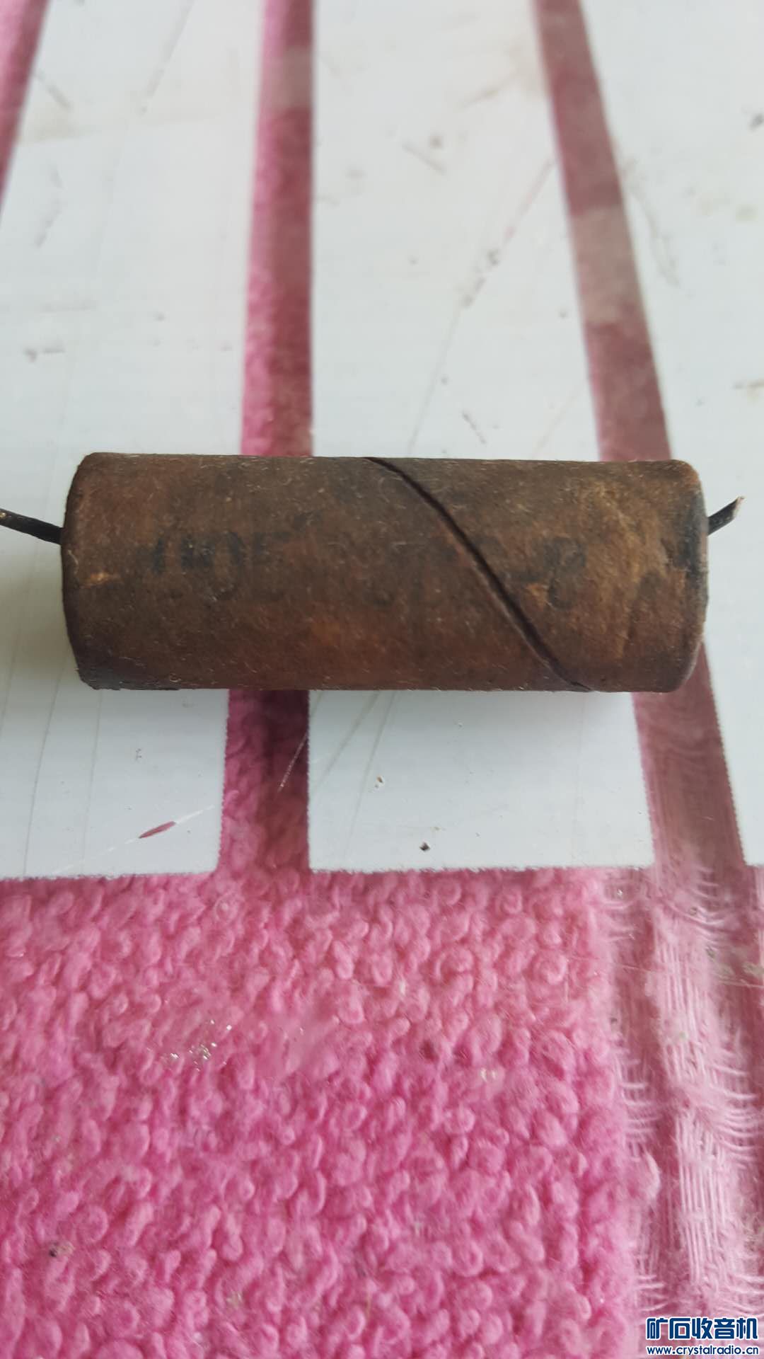

修也是近期,你看那电解和碳膜电阻。70年代的。外行修的,老电解有容量也剪断了。线路也不对了。修好你看。民国基本没有修的人,有能耐的两面都抢。据说一个班排保护一个懂无线电的人。从来不走路不是骑马就是坐车。。解放后部队公安都收去了。业余就是特务。小时整个矿石架个天线派出所。查好几回。。哈哈。

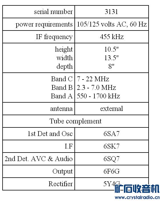

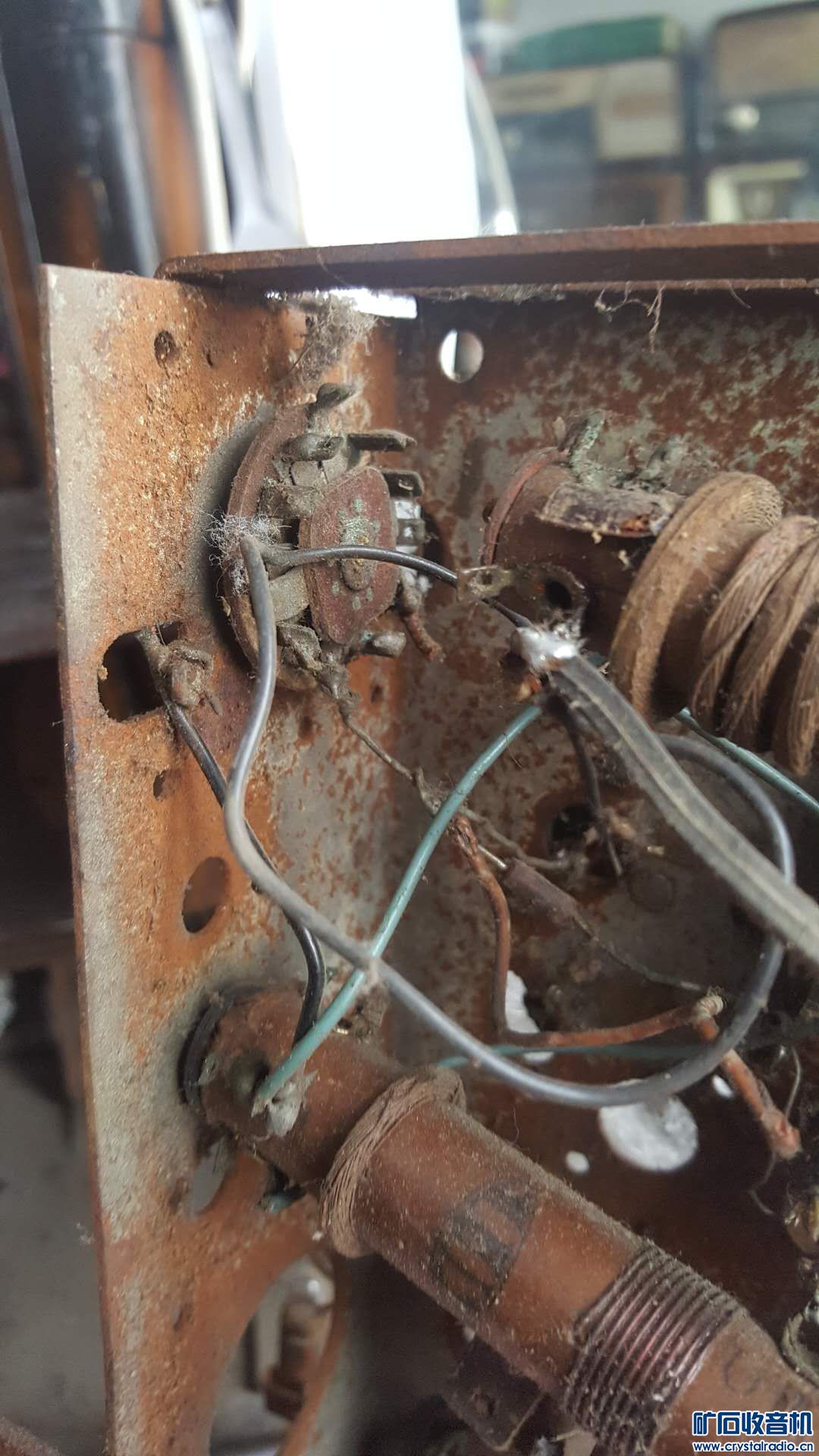

多电压支持很正常,如果出口到欧洲,例如上面写的伦敦,或者还在英国手里的香港,用的应该是230V,如果是本土或者岛国用,就是110V。从图片上看不出是民国时代代工的。走线乱,好多地方动过,不是大厂所为,只能是有后来人修过。电容换过不少,也只能说明电容确实不行了,需要更换。

五十年代广州市、香港 220V,广东佛山市110V。
RCA VICTOR A-20,三、四十年代 加拿大 满地可 制造,加拿大乃英联帮国家。

上海解放前,原各个区的(当时以租界划分)电源都有不相同的,有的区是220V,有的区是110V.
