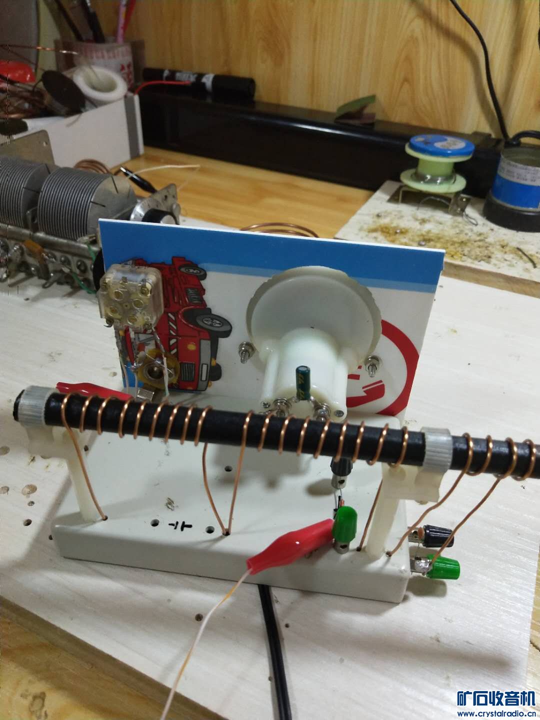

先把双连电容的范围用电容表校正一下, 最大值和最小值尽量调整成变化一样。再把短波线圈电感量一致,只要绕的尺寸规格一样就行。

双回路分“单调谐双回路”即两个线圈只有一个与单连可变电容构成调谐回路,
和“双调谐双回路”即你所组装的那样两个线圈与双联可变电容构成两个调谐回路。
双回路的好处是可以降低天地线对调谐回路的影响,提高选择性和灵敏度。
但是双调谐的话,两个调谐回路必须在频率上同步,否则适得其反。
你的那个机器有一个回路接上了天地线,注定很难和另一个回路取得同步,所以收台少且不稳定。

 楼主| 发表于 2018-4-11 08:49:46 | 显示全部楼层
按照 llllllxing版主的电路做了修改。但天线接在如图的位置才有声音,接电路图中天线的位置上无声。有声也是只能收到一个台,还是之前的日本台。另外这个黑色红头的磁棒是我在某宝上花了十好几元当短波磁棒买回来的,看来是上当了。
这是那个日本台
这是那个日本台
天线本应该接右边,可是无声,这样接只能收一个台。
发表于 2018-4-11 08:56:27 | 显示全部楼层
在灵敏度没有解决的情况下没必要提高分辨度,只收到一个台的不用双调谐
