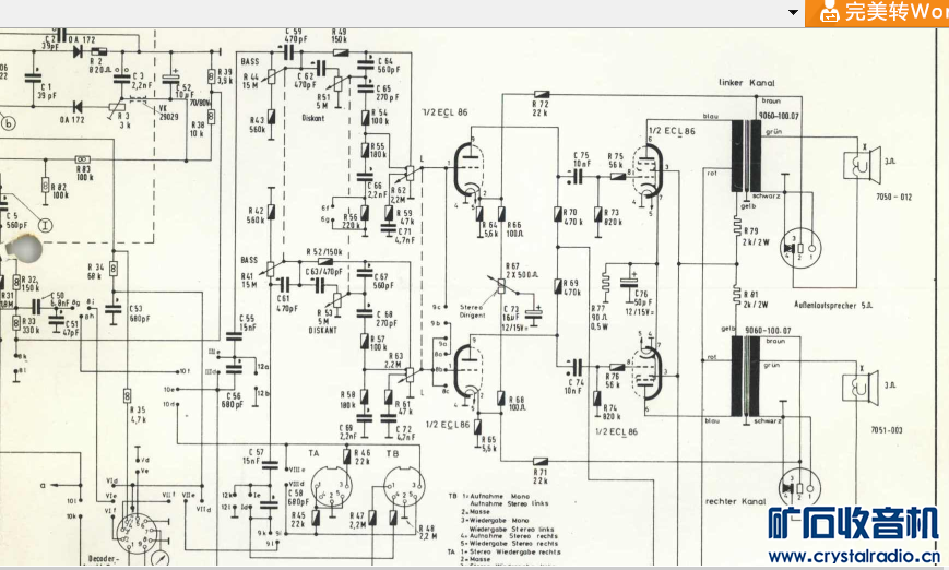

请问下面这个电路图是单端还是推挽?
发表于 2018-4-8 21:25:45 | 显示全部楼层 |阅读模式
图在下面

是单端,推完要两个管
发表于 2018-4-8 22:30:16 | 显示全部楼层
单端电路。
两只输出牛想弄推挽,那对元器件的要求太苛刻了。
发表于 2018-4-8 23:10:43 来自手机 | 显示全部楼层
只是功放管公用阴极电阻而已。仍然是两个单端
发表于 2018-4-9 06:25:54 | 显示全部楼层
对称的两个声道公用电源画到一起,末级共用阴极电阻。信号同相没有倒相何谈推挽。
发表于 2018-4-9 07:28:24 | 显示全部楼层
定义是不是推挽要看倒相电路是否存在
发表于 2018-4-9 10:36:03 | 显示全部楼层
两个单端组成低频立体声功放。
