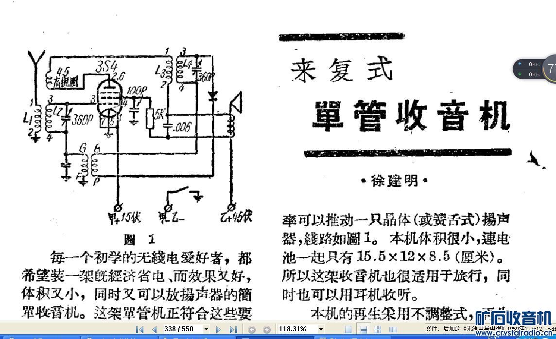

叶大侠 发表于 2018-4-8 21:30
这上是什么线路?
收音机!

RadioBoy 发表于 2018-4-9 07:44
直流两灯来复式收音机。用的管子好古董哦
不是来复式机。直流两灯再生式收音机
发表于 2018-4-9 11:29:27 | 显示全部楼层
电子管来复一般需要1比3音频变压器。比较难找。阻容耦合效率不高。
发表于 2018-4-9 11:36:39 | 显示全部楼层
电子管由于使用栅检波,一般不好做來复,多数在功放级同时來复做高放。
事情往往不是绝对的,有普遍性也有特殊型。前者是通常用的来复式再生机。后者来复式单管机就是一种特例

RadioBoy 发表于 2018-4-9 10:45
谢于版。是误植了。另请教老师,电子管收音机可以像晶体管机那样,做来复再生式(用2APX晶体二极管检波,如 ...
电子管也可以来复见上面的,当然电子管要像636单管机那样是有一定的难度。电子管有孪生管可以制作准来复,来复超外差式收音机反倒好办些,两个灯就可以做到五灯机的功能。

发表于 2018-4-9 14:48:09 | 显示全部楼层
老师,此电路没有调节再生可变电容吗?
 楼主| 发表于 2018-4-9 14:53:08 | 显示全部楼层
微笑林间漫步 发表于 2018-4-9 14:48
老师,此电路没有调节再生可变电容吗?
靠的是50K电位器调再生,这样调再生比较平稳。当然你也可以改成100P可变调再生。
好的,我两种方式都实验一下,个人比较偏好空气可变,皮实耐用。就是100P的电容现在很难找了,另外,我想将天线改成磁棒的,效果可能更好些。
