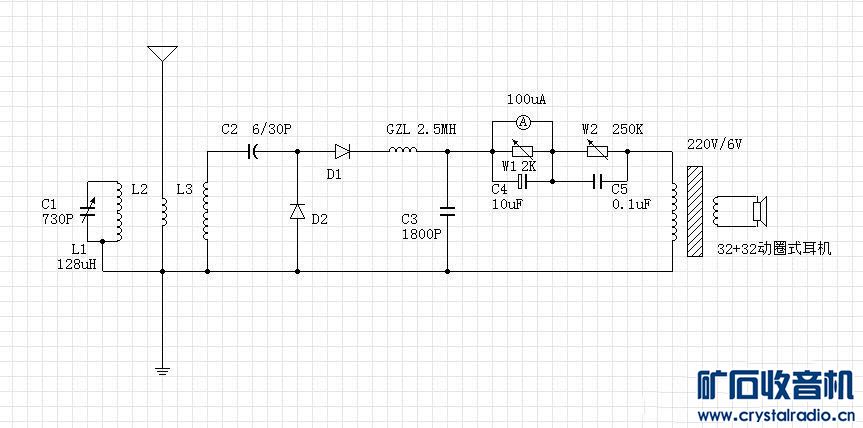

我的矿石收音机收到了日本广播电台播音!

再出现日语台时,用调幅收音机收一收,验证一下确认此台存在。
如何调幅收音机收不到,那肯定又是3DQ惹的祸

是二极管检波的呀

个人感觉3DQ检波易引入调频干扰,二极管高阻检波模式更容易招惹短波信号
确实如此!
