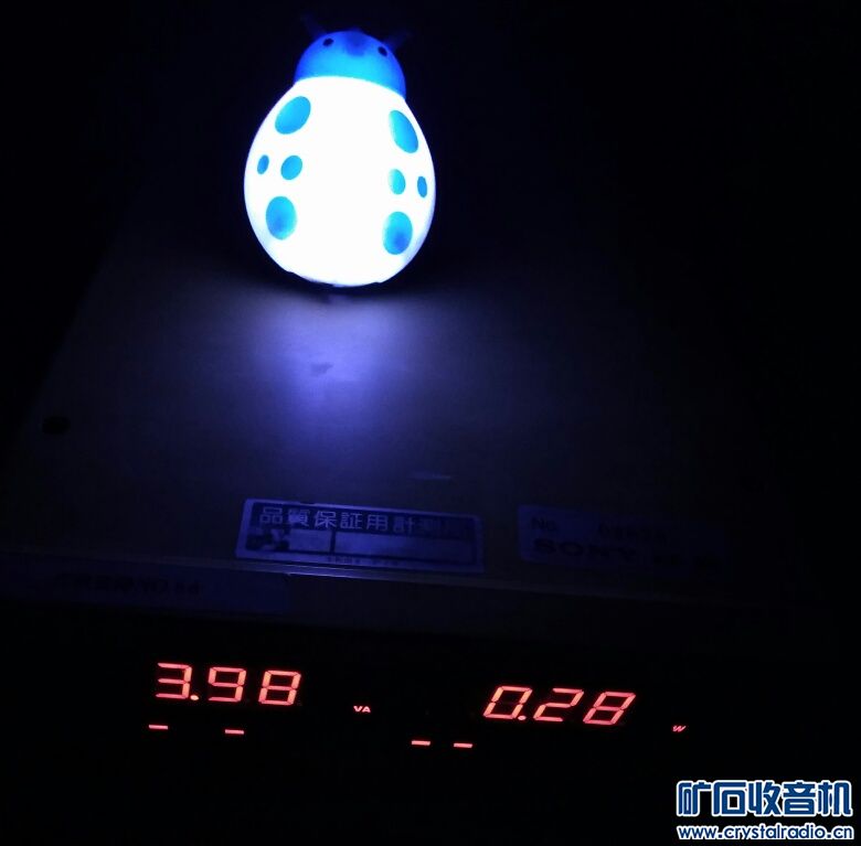

功率计显示是在功率约2.5,有功功率是0,这是怎么回事,里面是阻容降压,4个小灯珠
发表于 2018-4-7 20:37:33 来自手机 | 显示全部楼层
只是用功小而已,功率计灵敏度不足。如果真的用功为零,那么以后你家用多少这灯也不用交电费了。

 楼主| 发表于 2018-4-7 21:18:23 来自手机 | 显示全部楼层
电流显示11.2ma,视在功率是有数值的,换上另一种3w的led灯,显示有功功率2点多,表应该是正常的。线掉了一下,还是0
