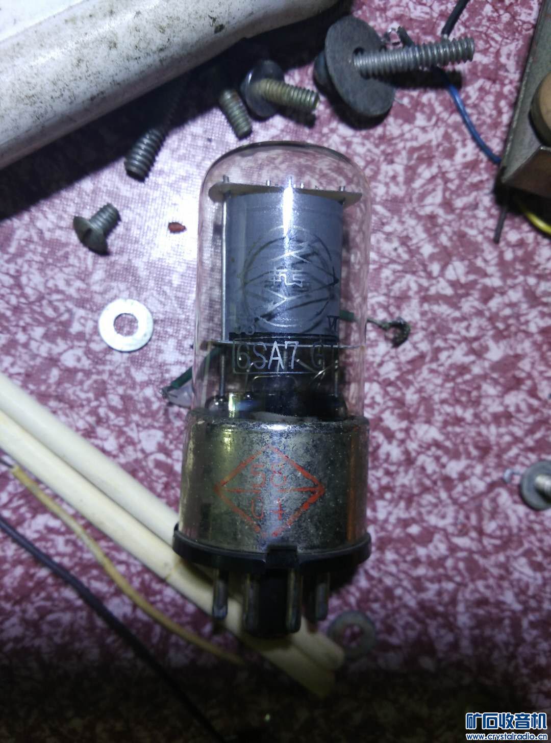

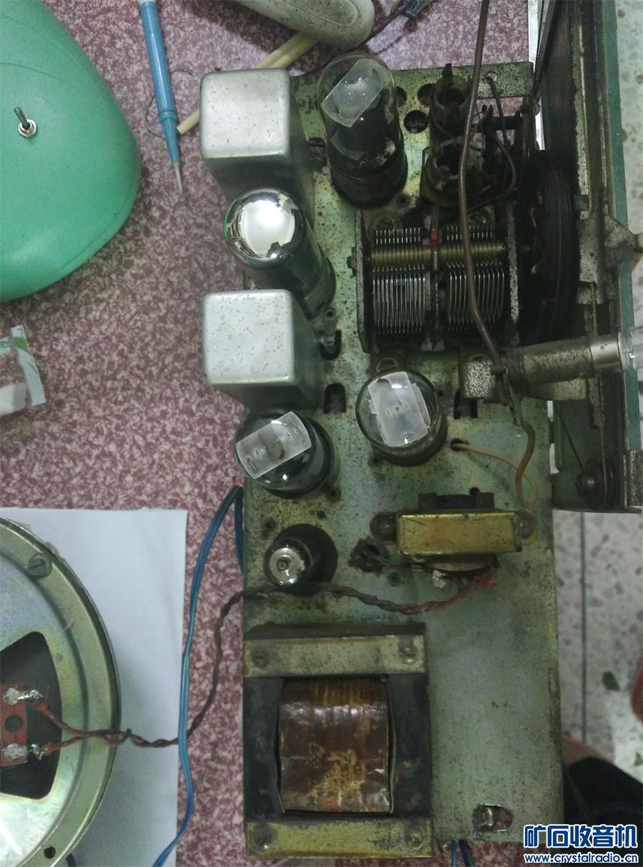

求助新时代101电子管收音机开机收音正常整个过程3分钟慢慢变无台无声.关机3分钟重开又正常3分钟慢慢变无台无声
开机收音正常整个过程3分针慢慢变无台
开机收音正常整个过程3分针慢慢变无台
查功放正常的
查功放正常的
发表于 2018-4-7 14:12:08 | 显示全部楼层
前面两个电子管替换一下看
 楼主| 发表于 2018-4-7 14:17:37 | 显示全部楼层
bxud 发表于 2018-4-7 14:12
前面两个电子管替换一下看
管老化吗.看上去管很新的
发表于 2018-4-7 14:26:54 | 显示全部楼层
mm98 发表于 2018-4-7 14:17
管老化吗.看上去管很新的
凭直觉,电子管问题的可能性大。

发表于 2018-4-7 16:42:40 来自手机 | 显示全部楼层
先换个整流管试试。有时候整流管衰老,输出电压降低,导致本振不稳。

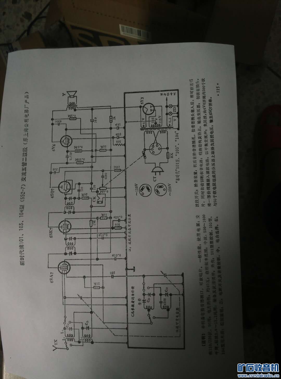

发表于 2018-4-7 17:33:42 | 显示全部楼层
关键点6V6的电压测量一下,并且对比一下3分钟前后的电压变化情况。

 楼主| 发表于 2018-4-7 17:43:46 | 显示全部楼层
开机3分钟慢慢无台.功放测试正常电压正常.再等3分钟开机又是慢慢无台无声.
发表于 2018-4-7 17:55:24 | 显示全部楼层
逐级检查,对电压放大,中放级,变频栅级分别送入信号,听喇叭中声音的变化,可大致判断故障范围,然后仔细一个个元件查,变频级,中放谐振电容容量漂移,或电阻变值等都有可能的,

开机收音正常灵敏度好.慢慢声音变小.灵敏度也慢慢变差.到最后变静音无声时功放测试输入是正常的。
 楼主| 发表于 2018-4-7 20:50:59 | 显示全部楼层
zhke 发表于 2018-4-7 20:20
低放输入也正常么?
最简捷的方法依次换管~
低放输入也正常的但无备管可换麻烦
 楼主| 发表于 2018-4-7 20:58:06 | 显示全部楼层
zhke 发表于 2018-4-7 20:53
那就测故障前后三管的电压判断出是哪只管子的问题~
不行改管脚上花生管了~
应是变频管这级
