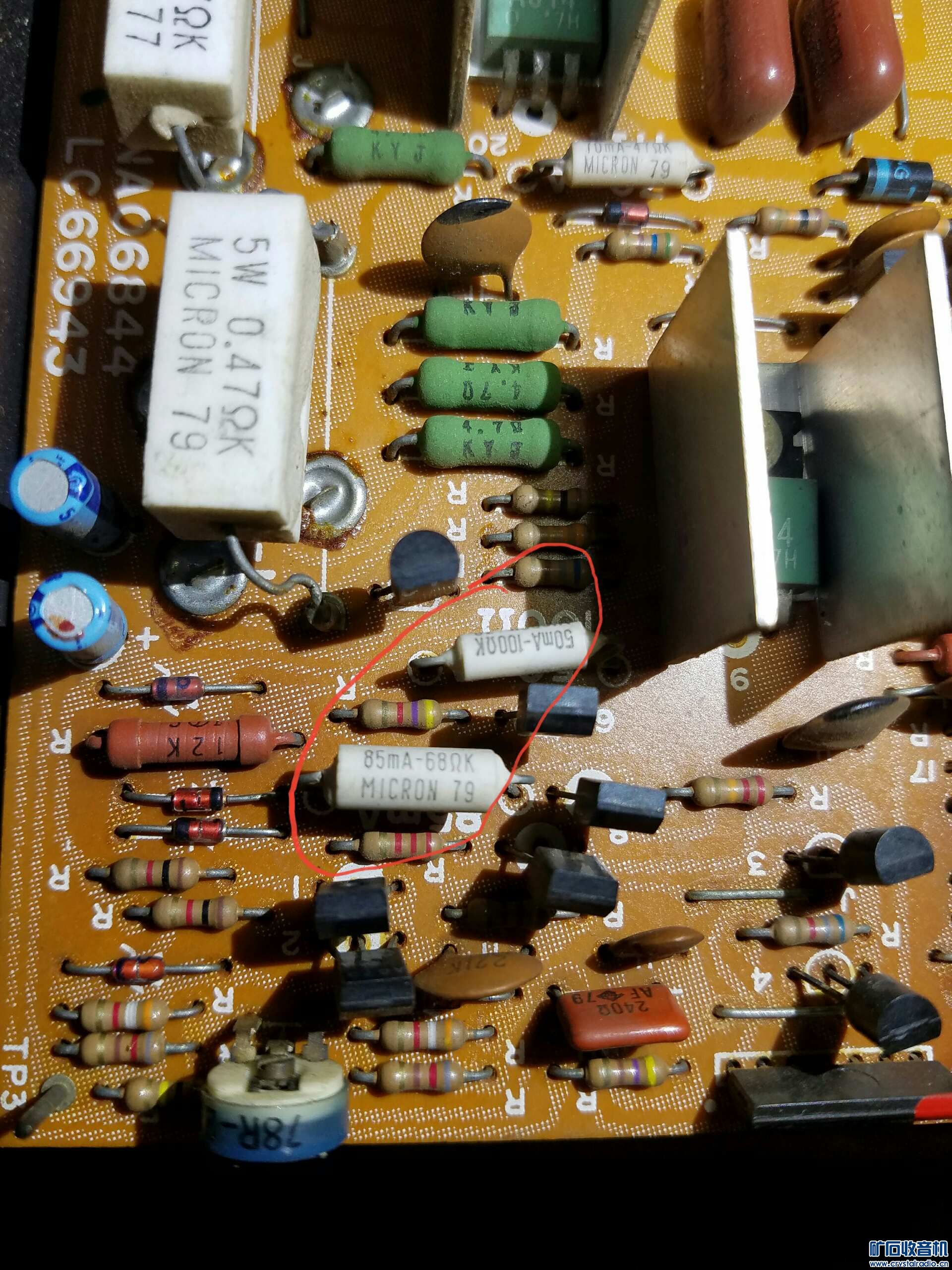

请教下各位坛友,这个标注mA的电阻是什么电阻?
发表于 2018-4-7 11:47:17 | 显示全部楼层 |阅读模式
请教下各位坛友,一台很老的日系功放板上有几个标注ma的电阻是什么电阻?拍照的这块板是没修过的原板,另1块板上的这样电阻被上家换成了等值的1w碳膜的,不知是否妥当? 0_20180407_114010.jpg
发表于 2018-4-7 11:59:40 来自手机 | 显示全部楼层
这个应该类似保险丝电阻
发表于 2018-4-7 12:00:09 | 显示全部楼层
超过50mA的电流通过该电阻,有可能会保护熔断的限流电阻。P=I^2R。
发表于 2018-4-7 12:06:04 | 显示全部楼层
貌似保险电阻
发表于 2018-4-7 12:17:52 | 显示全部楼层
发表于 2018-4-7 13:35:26 | 显示全部楼层
带保险的电阻
 楼主| 发表于 2018-4-7 13:56:16 | 显示全部楼层
谢谢楼上各位师傅指教。x宝搜了下,无此型号。若代换,功率是否为3楼朋友所说p=I平方xR?
发表于 2018-4-7 14:01:16 来自手机 | 显示全部楼层
就是个普通电阻,电流平方乘以阻值你看是多少?
 楼主| 发表于 2018-4-7 14:15:36 | 显示全部楼层
可标注ma又是何意?
发表于 2018-4-7 14:40:01 | 显示全部楼层
保险电阻,可用普通电阻串联保险丝代替
发表于 2018-4-7 14:41:36 | 显示全部楼层
这种电阻在老式进口彩电的电路板上很常见
 楼主| 发表于 2018-4-7 15:48:46 | 显示全部楼层
周经理 发表于 2018-4-7 14:41
这种电阻在老式进口彩电的电路板上很常见
第1次可这种标注的,普通的保险电阻见的多,x宝搜了下没有,可能停产了。
发表于 2018-4-7 18:34:53 | 显示全部楼层
熔断电阻   ,以前电视上常见   ,国内也有生产  ,但一般不标注
