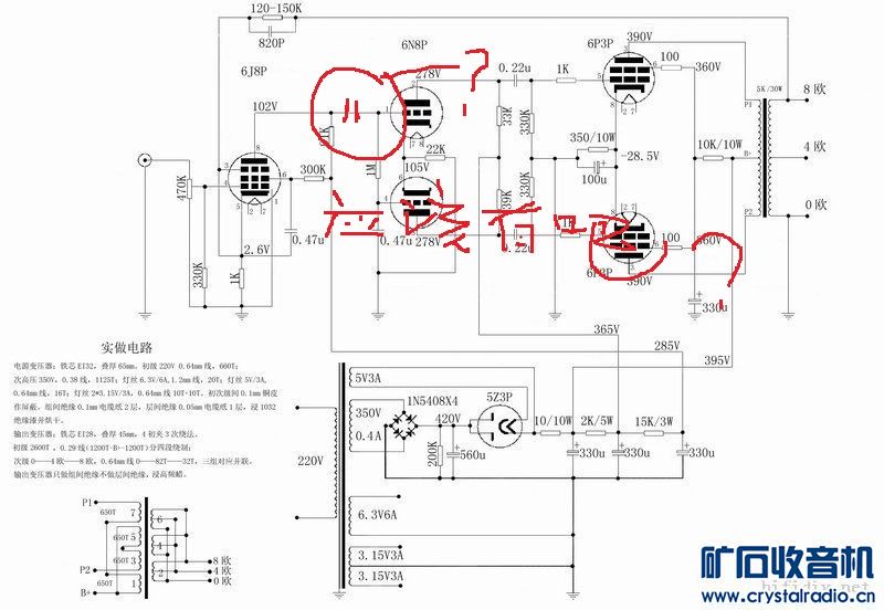

发表于 2018-4-7 02:53:53 | 显示全部楼层 |阅读模式
红色标记的地方是否有错,谢谢老师
发表于 2018-4-7 03:16:44 | 显示全部楼层
为什么你认为应该有那个耦合电容呢?
前级屏压102伏直接耦合到差分级栅极、差分级阴极电位图上标的105伏,不是挺好吗?
发表于 2018-4-7 06:12:06 | 显示全部楼层
这是直接耦合的,可以不要那个极间耦合电容器的,当然想加一个也没问题,仔细观察前级管屏压和后级管阴极电压,压差刚好三伏即是6N8P的栅压,所以可以判定原图是直接耦合的电路,没有问题

mmexport1522909406189.jpg 这种长尾倒向电路都是真耦的,为什么要加电容呢?太有想向力了吧。

真不知道是怎么想的,画蛇添足,多此一举。
发表于 2018-4-7 10:57:57 | 显示全部楼层
直耦电路,不用耦合电容,调试时电位符合电路要求即可。

直藕电路按图施工即可。
发表于 2018-4-7 20:02:37 | 显示全部楼层
人家这是直接耦合的,你要非加个耦合电容,倒向级就不工作了。
