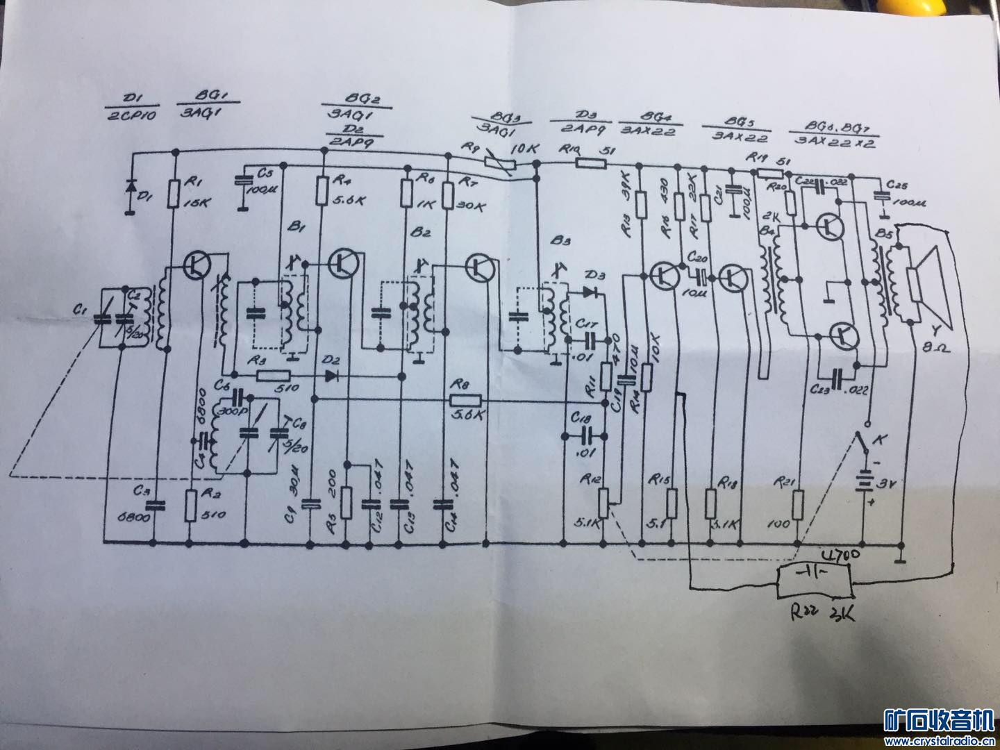

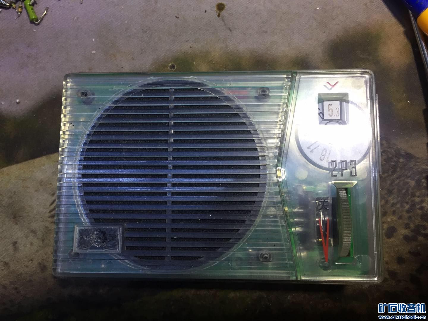

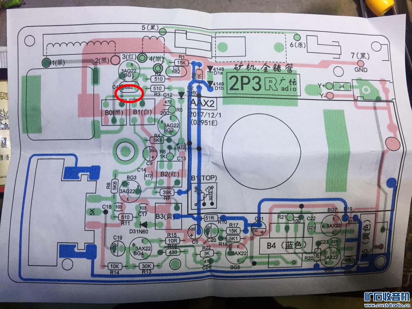

全锗管 7管超外差收音机     是仿红灯753电路     这款电路还是不错  原套件天线是单线圈 我增加了一组线圈   调试好了   灵敏度 选择性  都不比德生版的差 是买的套件  由于这款电路板采用过孔化双面板  没有预留调试点   过程有些麻烦  该电路板有误     电路板有误 !! 在电路图振荡线圈处多出一个220k电阻   导致电路不起振    走了弯路  后对照电路图 发现此处有误 去掉这个电阻 后   收音机就 响了     现在已经调试完毕  。展示一下,收音看视频  不喜勿喷

发表于 2018-4-7 09:16:01 | 显示全部楼层
看样子不错电路板设计工整漂亮,采用方形磁性天性,又看见了当年的东西了。记得当年,自己也安装类似的2P3收音机,好像是白色的塑料盒,采用小圆《屁股》内磁喇叭。有一点不太明白,电路图中R22反馈电阻是电路图上未标上,还是朋友自己加上去的?

 楼主| 发表于 2018-4-7 11:33:15 | 显示全部楼层
wayne898 发表于 2018-4-7 09:16
看样子不错电路板设计工整漂亮,采用方形磁性天性,又看见了当年的东西了。记得当年,自己也安装类似的2P3 ...
R22是套件图里漏掉了  我补上去的
