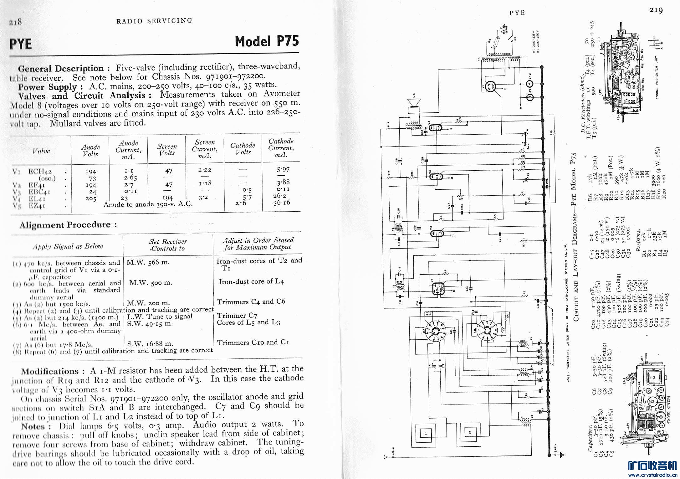

本人有一台进口老旧收音机,型号是 PYE P75(似乎是英国出)
1. 想寻找此机的线路图,不知哪位坛友有图,非常感谢!
2. 此机没有声音,初步检查是输出变压器断线了。这个输出变压器带有中间抽头,不知可否用国产的代替。

发表于 2018-4-6 22:45:26 来自手机 | 显示全部楼层
输出变压器初级带抽头有一定的抵消交流声作用,但绝不会是中心。可以参考国产上海621,新时代101,上海163,144电路的接法。
发表于 2018-4-6 22:52:29 | 显示全部楼层
PYE P75 收音机线路图
发表于 2018-4-7 17:35:48 | 显示全部楼层
初级三个头的输出变压器,中间头接B+,利用反向磁场可以抵消一部分交流声,由于反向匝数较少,因此效果有限,完全可以用普通输出变压器替代。
 楼主| 发表于 2018-4-7 22:37:09 | 显示全部楼层
csw1 发表于 2018-4-6 22:52
PYE P75 收音机线路图
十分感谢您的线路图,非常难得。我对图片剪裁并加工了一下,完全可以看清楚,再一次表示感谢!
 楼主| 发表于 2018-4-7 22:42:03 | 显示全部楼层
白居不易 发表于 2018-4-7 17:35
初级三个头的输出变压器,中间头接B+,利用反向磁场可以抵消一部分交流声,由于反向匝数较少,因此效果有限 ...
版主好,初级带抽头的输出变压器,经您讲解我明白了其中的原理。可以用一般输出变压器代替那真是太好了,谢谢您的指点!
