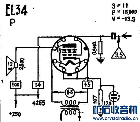

请教大家6p3p与el34-b互换的问题

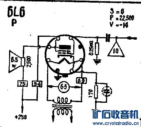

 楼主| 发表于 2018-4-8 23:15:45 | 显示全部楼层
就是说直接换上就可以?
发表于 2018-4-9 06:12:17 | 显示全部楼层
能不能互换是个数学问题,数学是非常严谨的,但在数学中有近似计算要求计算结果精确到小数点几位(四舍五入),后来更有甚者就是模糊数学,只要找到一模糊集就可以了。
要求大其概(模糊)两者代换是可以的,换换阴极电阻。给你参考图看看。

 楼主| 发表于 2018-4-9 07:48:15 | 显示全部楼层
于海旺 发表于 2018-4-9 06:12
能不能互换是个数学问题,数学是非常严谨的,但在数学中有近似计算要求计算结果精确到小数点几位(四舍五入 ...
非常感谢,我与朋友试下
