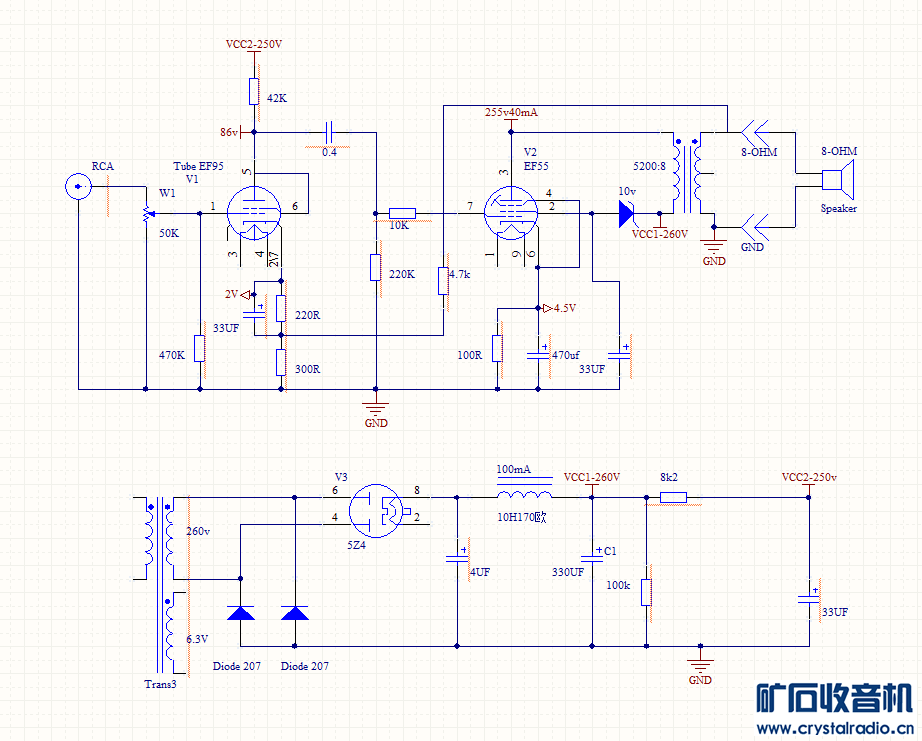

管子都不用介绍了,前级WE401A,后级EF55,整流5Z4
之所以说是窝头,是比较美管大管而言,欧管只能算是窝头,横竖都不是一个级别的。时至今日,大盾也不可能迎头赶上美管大管了。只能是块窝头了。

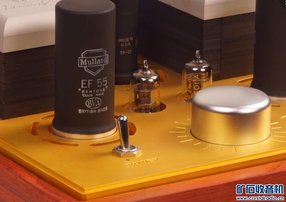

看见EF55,想起20多年前在电子管库看见欧斯郎的全新EF55买一块钱一个,有一百个插装的没要,主要是看它的管脚是針式与其它管无法亙换。

天风雪雨 发表于 2018-4-6 19:09
EF55最大屏耗才10W,作单端输出到不了4.2W吧?
没说失真度条件,也许是削波功率

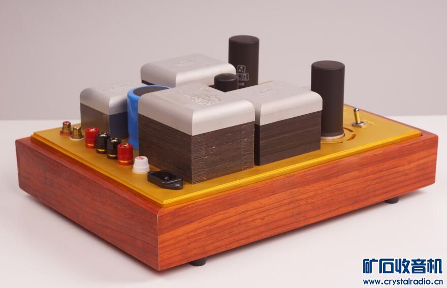

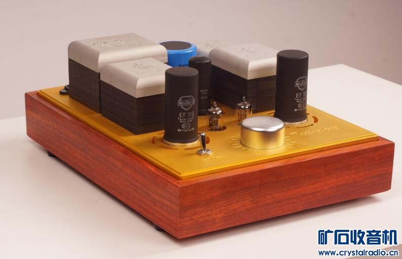

发表于 2018-4-8 16:32:16 | 显示全部楼层
非常漂亮!  有仿造一台的冲动。
发表于 2018-4-8 16:43:35 | 显示全部楼层
这简直就是工艺品啊,放家里真的是蓬荜生辉啊,外观做的太漂亮了,根本就没厂机啥事了。花费了不少心思。
发表于 2018-4-8 17:37:39 | 显示全部楼层

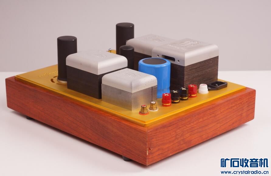

新编老师的机子,真的是绝品啊!选管也非常独特,以前的6g2推6p12也是精品,你毫不保留把自己的成果与大家分享,谢谢老驾新编老师,我想看机子内部的照片。你估计要多少成本?4只牛贵吗?
