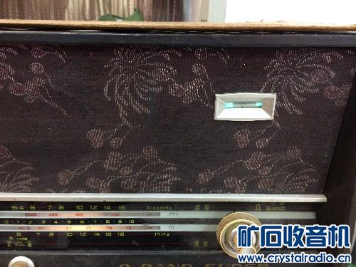

电子管收音机调台,猫眼无反应。是怎么回事啊?换了一个6k4还是一样。

俺有一台海燕D322也是这个毛病。

AGC回路0.047μ滤波电容漏电,接线断开,管座接触不良
 楼主| 发表于 2018-4-6 17:50:01 来自手机 | 显示全部楼层
谢谢,我弄弄看。

检查AGC电路有关零件。

我的海燕D322-1猫眼也有问题,绿色比较暗,好像聚焦不太好的样子,动的时候两边暗,中间颜色稍微深一点,不 ...
可能管子老了,换一只试一试。

求大师指教,什么是AGC?。本人小白

AGC-自动增益控制。

这个,非常头疼,我的换了电源变压器后,就不灵敏了!
发表于 2018-4-13 22:36:19 | 显示全部楼层
这种情况,听说要统调才行
