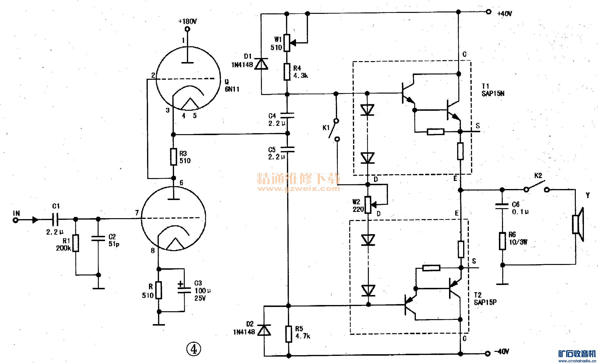

前胆后石混合功放不仅制作容易、成本低,音质比纯极管6N11(只要耐压EAk> 150V的高频三极管均可,如国产管6N1一M、6N6、6NI6等,进口管ECC82、ECC83、6DJ8、6922、12AT7、12AU7、12AX7等),推动级可接成SRPP电路(分量调整推挽电路,又称串叠式放大电路)。之所以选用该电路,是因为该电路不仅具有失真小、动态范围大、输出阻抗小等普通甲类放大器所不及的优点,并且具有失真度会随信号频率升高而减小的可贵之处。SR-PP电路的总放大倍数相当于一只三极管的放大倍数,其工作点主要是调整下管栅极电阻R1及阴极电阻R2,使栅极⑦脚对阴极⑧脚电压为-2V左右即可。推动级信号从上管阴极(即③脚)输出。为省去输出变压器,功放级采用QTL电路。所用的晶体管主要有以下几种:

    SAP15N/SAP15P达林顿互补对管,是日本三肯公司推出的另一种音响达林顿互补对管。共有5只引脚,其中多出的二只脚一只为偏流二极管引出脚D,另一只为内部发射极S(内接电流控制电路)。该对管主要电参数为:Vce为±160V、Icm为±15A、Pcm为150W、fT70MHz。管内设有电流控制及温度补偿电路,使放大器无论是动态或是静态均能自动稳定工作点,保证功放始终工作在最佳状态。由它们构成的胆石混合功放电路元件极少,如图4所示。
    末级电源电压仍取±40V,图中W2是静态电流调整电阻。当开关K1断开时,机器工作在甲类状态。调整W2,使SAP15N C极电流为150m A~250mA;调整W1使中点(即图中E点)对地电压为零。当开关K1合上时,机器工作在甲乙类状态。调整W2,使SAP15N C极电流为25mA~30mA;调整W1使中点对地电压为零。实践表明,当功放工作在甲类状态时,音色甜美圆润。当功放工作在甲乙类状态时,音色亮丽清纯。不论是处于哪种工作状态,总体感觉是低音强劲有力、中高音清晰明亮,悦耳动听,失真都很小。绝对比纯石机音质强多了。
