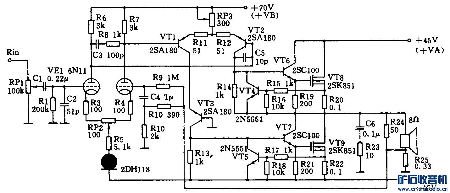

这个是满足你的条件比较好的电路。

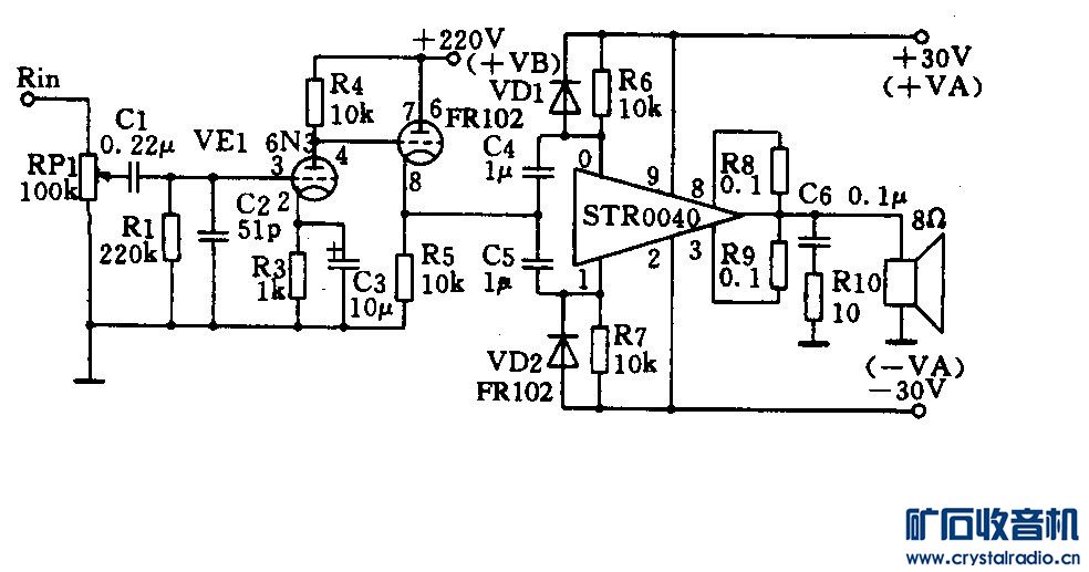

发表于 2018-4-8 18:06:01 | 显示全部楼层
给你个简单的。功率输出级可不是用场管,用的是性能优良的三洋公司的厚膜块STK0040。
