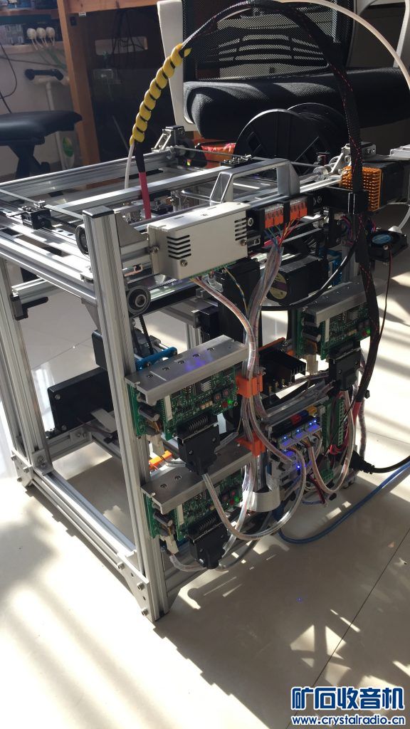

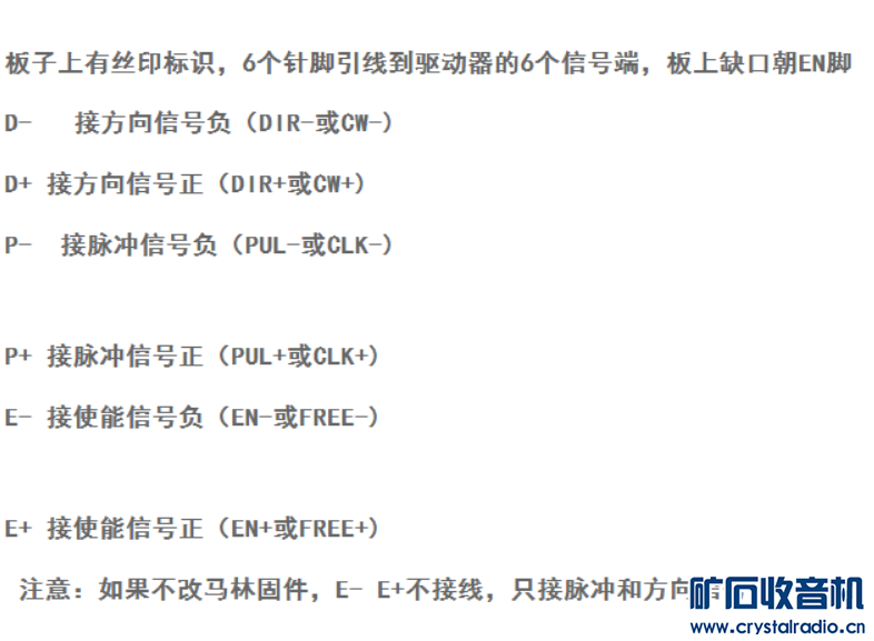

在太平洋看到个闭环3d打印机的帖子,链接http://itbbs.pconline.com.cn/diy/53084563.html  就想仿制一个,找到了他用的电机套装,买完后发现不会接线,楼主又联系不上,他用的转接板也找到了,东方的接口定义也找到了但是不知道怎么接啊,谁帮帮我!万分感激!!!!!!驱动型号为ASD18A-K

东方驱动没研究过,1 2 3 9 10 11 12是电源和方向 +脉冲  接线不难,还要看你用什么驱动板,对应接线,或许我可以帮上你,  10和12接一起接到5v, 9 和11 接方向和脉冲,(具体还是看你用什么驱动板)仔细看看东方驱动的说明书。
