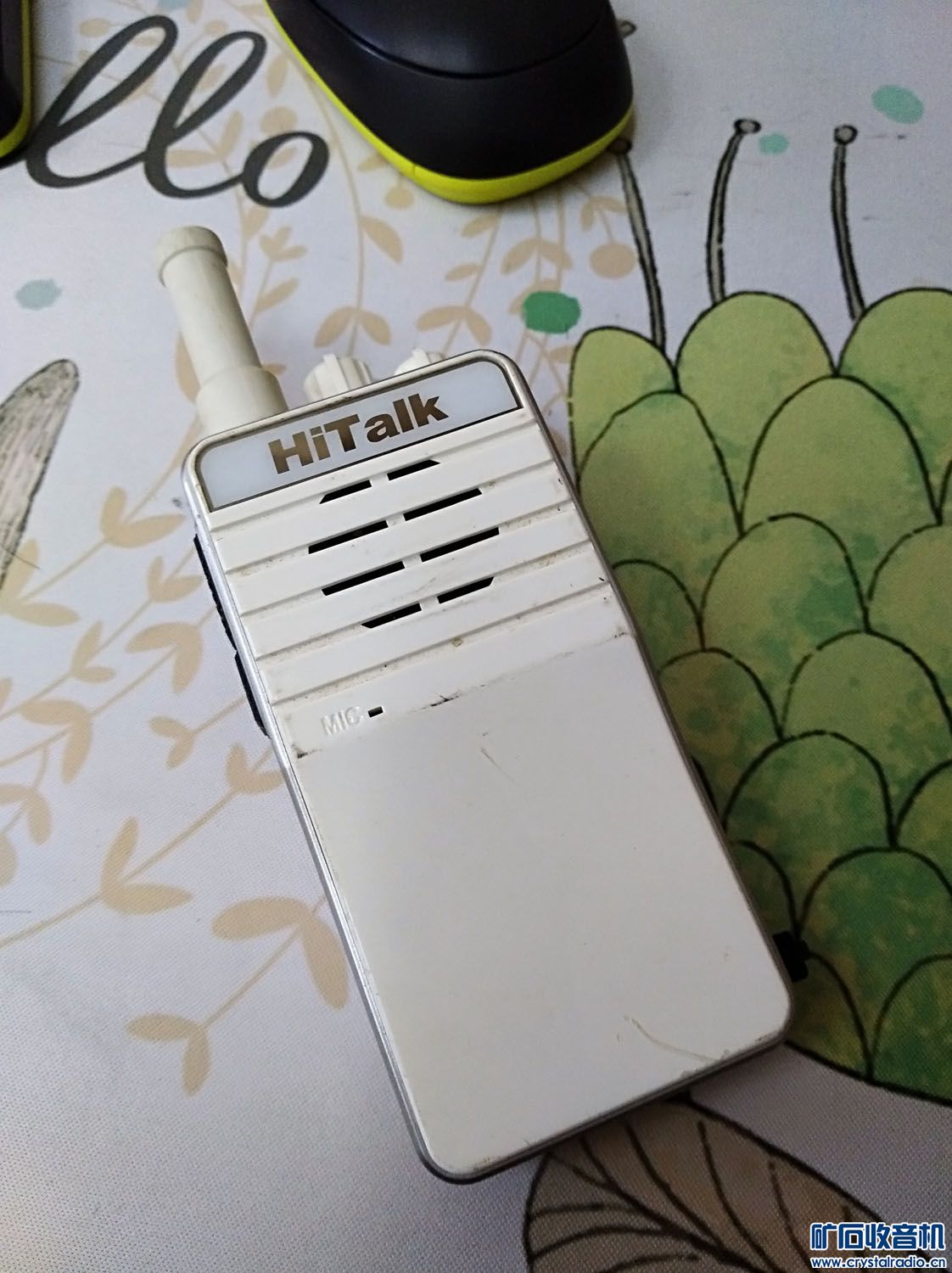

在论坛收了两个Hitalk ip6对讲机,这款对讲机样子有点小清新。
可惜收来就没有充电器,电池里面也没有电了。
看背面是7.8v电压
而淘宝上搜到的充电线居然是USB接口的,估计也是5v的
手头正好也有个4.2v输出的充电器,插上能开机,但是拔掉电源机器就提示电量低,
所以我也纳闷了,不知道到底是4.2v还是8.4v的电池,拆开来看电芯也看不出两个电池串联。
所以问一下有没有谁有这款机器,这个到底该用多少电压充电

发表于 2018-4-5 19:28:12 来自手机 | 显示全部楼层
插上外接电源(大于5V),测电路板上连接电池的两个焊点电压,就知道充电电压了,也许是4.2V左右,,,

发表于 2018-4-5 22:39:05 | 显示全部楼层
“手头正好也有个4.2v输出的充电器,插上能开机,但是拔掉电源机器就提示电量低”
也许就是用的 4.2 伏电池,后背上的标签不对。因为现有的电池已经坏了,充不进电,但用外接电源就可以工作。你可以把电池焊下来,用  4.2 电源充一下,不行就换一块电池。换好电池后接可调电源从 4.2 伏开始,慢慢升到  5伏,用万用表量那正负两点的电压,如果在输入 5伏时电压保持在 4.2伏,就可以用普通手机充电器充。
发表于 2018-4-6 11:16:26 | 显示全部楼层
我认为厂家不会犯这种低级的错误,你再仔细看下应该是两个电池应该是串联的。你可以按楼上说的,先用4.2充下试试。上面不是有个网站吗、你访问下看有什么收获没有?
发表于 2018-4-6 19:55:57 | 显示全部楼层
7.4伏的啊,对讲机外壳写了啊,额定电压7.4

发表于 2018-4-6 19:59:39 | 显示全部楼层
就是那种移动DVD的电源接进去冲,移动DVD的电池好多都是7.4伏的
发表于 2018-4-8 16:41:57 | 显示全部楼层
对呀  上面不是写着呢7.4v
