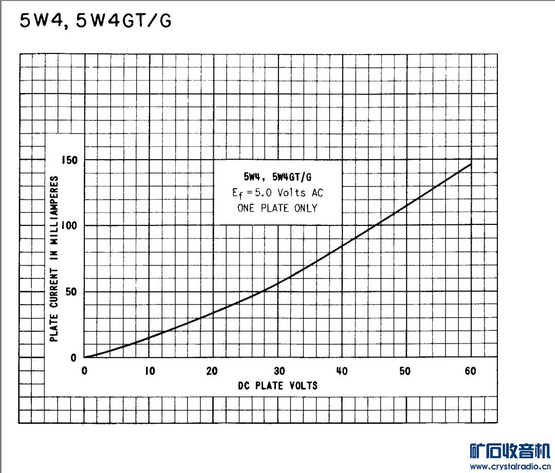

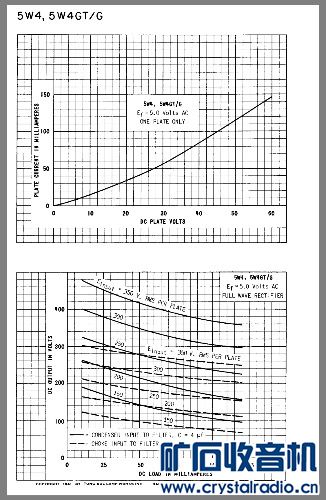

请教坛友,这5W4图表中的上图,在应用上有什么特别的意义吗?与下图常用的曲线图有什么关联性?或是可做为延时管的压降计算之用?检波管也有此种图表。谢谢!

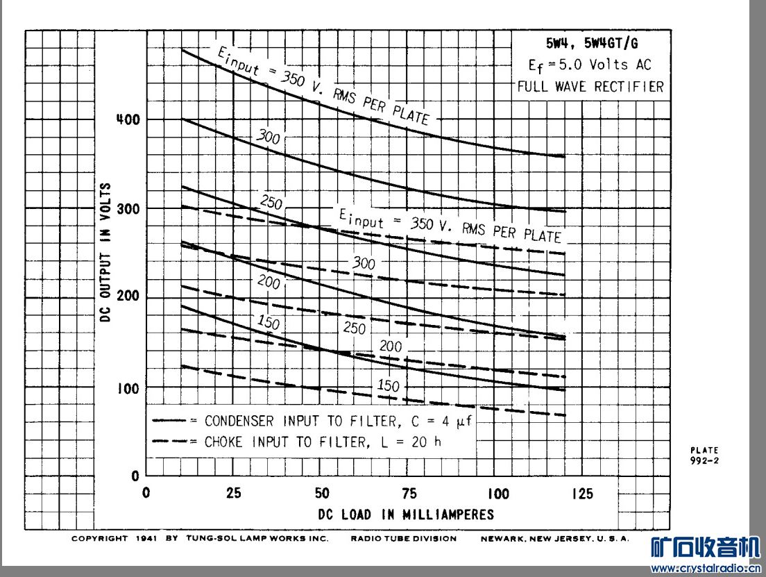

上面的图是6W4二极管的特性曲线。X轴是直流屏极电压,Y轴是屏极电流。它不是整流状态下的特性。下面的图是全波整流的工作特性。X轴是负载电流(mA)Y轴是整流(L或C滤波)直流输出电压。实线是不同屏压下4微法滤波的曲线,虚线是不同屏压下20H电感滤波的曲线。
对于整流二极管应该给出曲线2,不存在二极管曲线延伸问题。有的省略了这个曲线,用特性参数代替了。
不管是什么二极管曲线1是必须给出的。比如6H2也可以用作整流。至于延时管是近来应用的,从前大功率扩音机(500-1000W)大多数都采用开关延时,有的加入自动延时电路,其他电子电路也没见到单纯用整流管延时。如果必要加延时干脆就用各种电子,机械延时电路。单纯整流管延时就是一个画蛇添足想当然的不成熟电路输出电压可调电路除外。

图1是二极管屏压与屏流的关系曲线。它可以用作分析整流(检波)的工作原理;通过它可以得到该二极管的特性参数(跨导与内阻),一般情况下坐标点屏压都较低,这是因为当屏压上升到某一值时,继续升高屏压其屏极电流几乎不变也就是不在增大。这是二极管的共性。

但是再继续深究图一,就可以发现它的特性与图二无法吻合。举例来说,在图一Y轴100mA处,屏压〈跨电压〉是45V。
接着参看图二X轴的100mA,不论滤波器是电感还是电容输入,不同供电条件下,换算成直流时管子的跨电压,至少也都在120V以上。
两图所提供的数据相差如此大,这也正是我想厘清图一的单条曲线图的含意。

       你再看看两个图纵坐标与横坐标各自所表示的参数及其区别。另外再重申一点图1是名正言顺的二极管特性曲线。在曲线的最高点屏压再升高,之后几乎是平行于X轴的一条直线。
