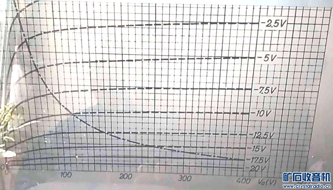

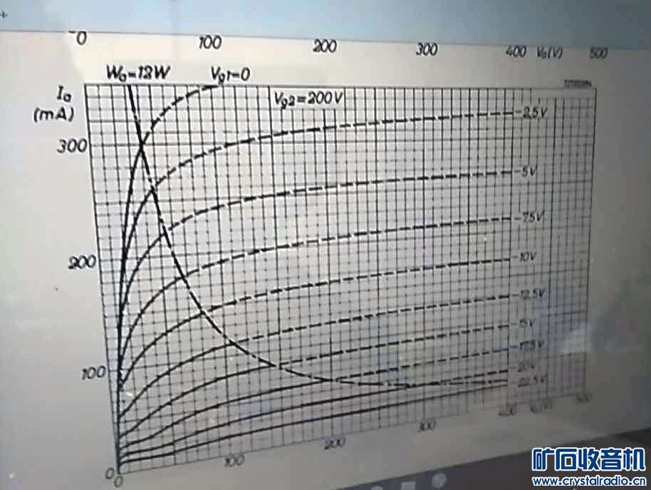

 楼主| 发表于 2018-4-7 11:24:38 | 显示全部楼层
白居不易 发表于 2018-4-4 12:56
超线性电路特性介于标准接法与三极接法之间,对输出变压器要求较高。
【超线性接法对输出变压器要求高。那么改成三极接法。。。】
【向白老师请教】:
如果把五极音频功放电子管接成三极管接法,屛极电压 阴极电压 阴极电阻 负载阻抗将会变为多少?
下面是资料给出的五极音频功放电子管标准接法参数和曲线图:
Vb  200v     屛极电压
Vg  200v     帘极电压
Rk  215欧    阴极电阻
Ra  2.5K     负载阻抗
Ia  64mA
Ig2 11.4mA
Wo  5.3W
【请教】:
如果把五极音频功放电子管接成三极管接法,屛极电压200v 帘栅极电压200v 阴极电压也会是13.8到14伏吗?
变成三极管接法,原来的阴极电阻要加大?阴极电压会变成多少?
负载阻抗将会变为多少?
