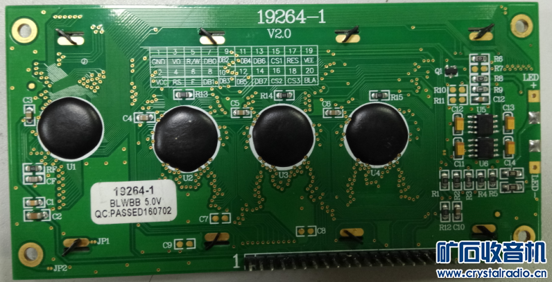

    从论坛上掏来两块19264的点阵屏,通电后一块正常工作,另一块只有背光亮,屏上没有任何显示,没经过思索就把屏拆开了,用橡皮擦了与屏连接的导电部分,并且清洗了导电斑马条,重新装回后还是没有任何显示。
点阵屏正面
点阵屏正面
反面
反面

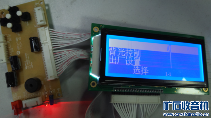

,经过和好的屏对比后,发现电路板背面少了一个1.2K的电阻,这个电阻正好是控制对比度的,重新找到一个电阻装上,屏终于能够正常显示了,但是上面有很多线,应该是斑马条和电路板上有灰尘造成的,重新拆了多次还是没有完却解决,效果好了很多。PS:没有搞清问题之前不要轻易拆解不熟悉的器物。

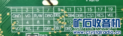

    这个屏上的引脚写的有具体的功能,
引脚功能
引脚功能

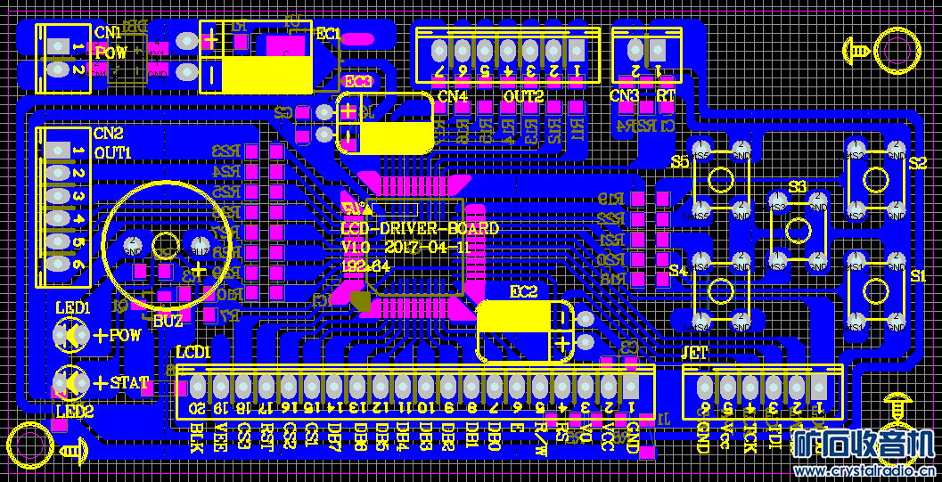

,于是就想自己做块驱动板,很快画好了原理图:
原理图
原理图
,预留有温度检测,指示灯,控制按键等,单片机没有用到的端口全部引出,方便以后扩展其他电路。
    根据原理图用99SE画出的电路板,按照最小的面积排布。
电路板
电路板

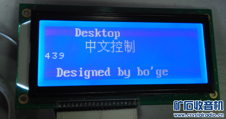

    写了个测试程序,点亮后的效果: 99.png
