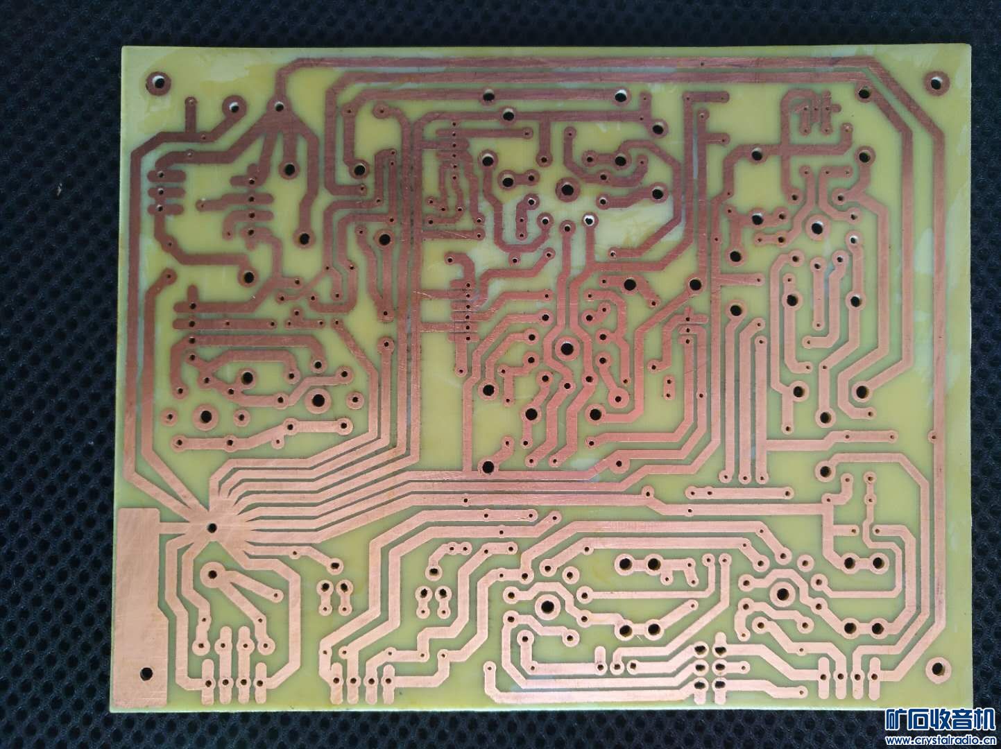

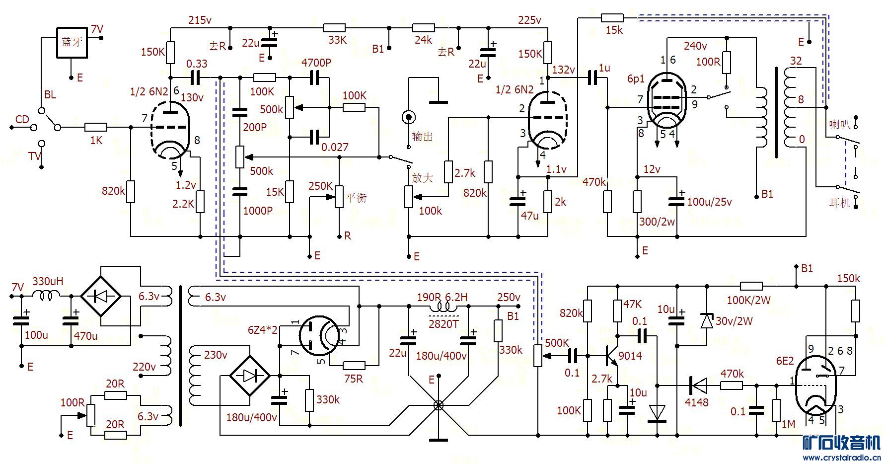

  年纪大了,耳朵坏了,以前做的胆机声音开大了影响别人,想做的耳放自己听。前几天将原电路发到论坛,于版主对电路提出了改进意见,省去了两级放大,简化了电路,降低了失真和噪声。进修及各位老师也提出了其他改进意见,在此对各位表示感谢!改进后的电路如下图:
  该小胆机通过开关转换后可以作为胆前级、耳放和小功放使用,使原件得到了充分利用。各级参数取值是否合适请各位指教。
  于版主强调耳放信噪比要求严格,这样放大器除对制作工艺有较高要求外,对电路组成以简单为好。所以在设计印板时采用星形一点接地法,各级电源滤波地、退耦电容地和各级放大地分别接到总接地点E点。
  所有信号引线和6N2阴极反馈线均使用屏蔽线连接,并采用一端接地,另一端悬空的方法。这样虽然印版地线设置较多,引线走线比较麻烦,但从效果看还是值得的。
  把输入端短路,音量电位器开到任何位置,将喇叭扣在耳朵上也听不到一点噪声。8欧端接一个10欧电阻,用数字表交流200毫伏档测量只有0.6毫伏左右。记得以前做的300B胆机用同样的方法测量是20毫伏左右。
  印板图:
  腐蚀好的印板:
  加工好的印板:
  完成焊接的印板:

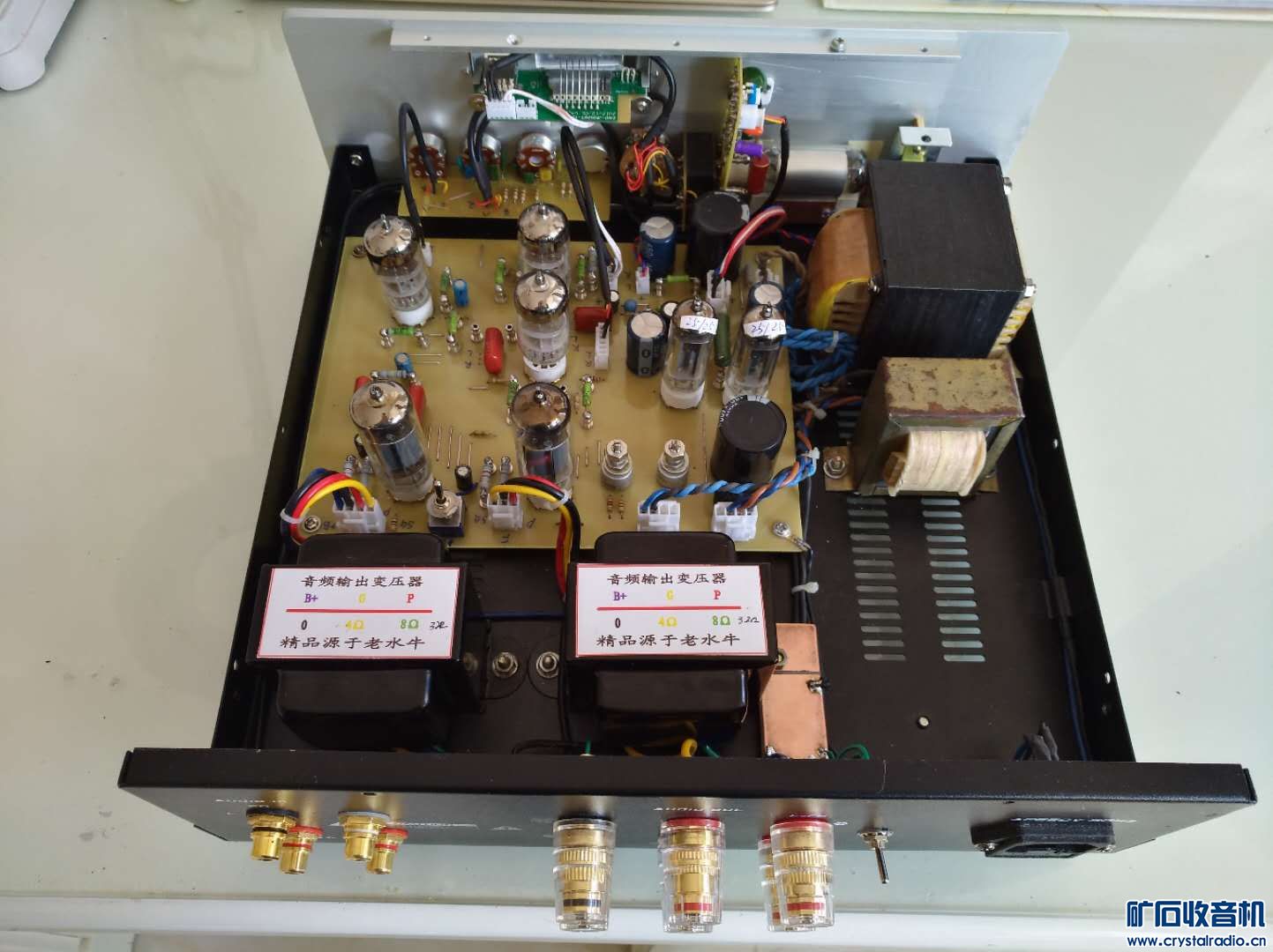

  插上电子管后:“中间那只电子管没用,准备开发其他用途”
  猫眼板正面:
  正面内部图:
  背面内部图:
  今天只能发这些了,明天继续。

发表于 2018-4-4 13:18:58 | 显示全部楼层
非常好的制作!问一下:上面的线路图和印版图一样吗?谢谢!

 楼主| 发表于 2018-4-4 14:21:47 | 显示全部楼层
基本一样,就多着一个灯丝电位器,和灯丝准备加正电压的4个分压电阻,分压电阻没有装,不包括电位器板和猫眼板。
