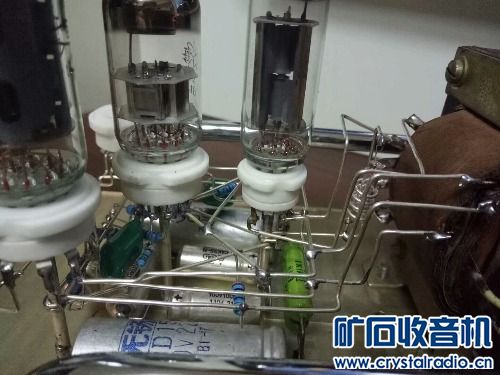

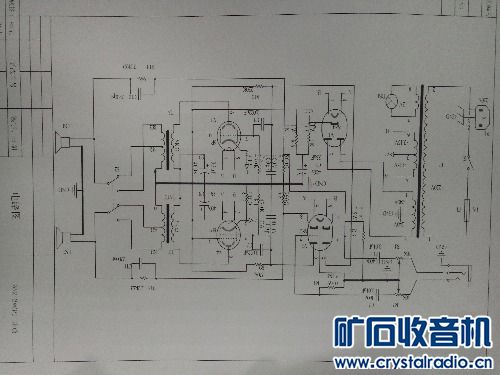

处女作6n2+6p1
发表于 2018-4-2 23:18:04 来自手机 | 显示全部楼层 |阅读模式
第一次完成作品,并完善图纸
4
发表于 2018-4-3 06:51:14 | 显示全部楼层
    看起来像个化工厂模型,变电站、管道、反应罐........一应具全。将来换个元件都很难。不好意思,不是有意泼冷水,实在太另类。请谅解。
发表于 2018-4-2 23:29:44 | 显示全部楼层
输出牛缠铜皮是咋考虑的?
 楼主| 发表于 2018-4-2 23:33:16 来自手机 | 显示全部楼层
搭接完成后,心里还是有点忐忑,一通电喇叭有高频震荡,心里很失落,后来又检查了一下电路发现,反馈网络只装了一个电容,没有并电阻,把电阻装上后听到声音,心里特激动,还望各位大侠指点
发表于 2018-4-2 23:34:33 | 显示全部楼层
两个表头像压力表
发表于 2018-4-2 23:35:29 来自手机 | 显示全部楼层
这样搭棚是不是太危险啊!高压在外面露着看着怕。
 楼主| 发表于 2018-4-2 23:37:57 来自手机 | 显示全部楼层
jupeter 发表于 2018-4-2 23:29
输出牛缠铜皮是咋考虑的?
想屏蔽电磁干扰,不知道有用没
 楼主| 发表于 2018-4-2 23:39:32 来自手机 | 显示全部楼层
喜欢老古董 发表于 2018-4-2 23:34
两个表头像压力表
采用多圈电位器,有感觉一些
 楼主| 发表于 2018-4-2 23:42:08 来自手机 | 显示全部楼层
后面要做绝缘处理的

发表于 2018-4-3 00:23:35 | 显示全部楼层
        这样搭棚确实别出心裁,别具一格,但都连在一起,维修可能不太方便。
发表于 2018-4-3 05:57:00 | 显示全部楼层
 楼主| 发表于 2018-4-3 07:04:48 来自手机 | 显示全部楼层
巴比特罗尼 发表于 2018-4-3 05:57
看上去颤颤巍巍的,不够结实
中间用一根铜芯镀银直径大概5mm插在电子管底座中心孔,进行焊接的,下面螺装在底座的,基本被还算稳定,插拔电子管时,基本不会动的

发表于 2018-4-3 07:25:57 | 显示全部楼层
好的乌卡卡 发表于 2018-4-2 23:37
想屏蔽电磁干扰,不知道有用没
会不会短路了呀?
