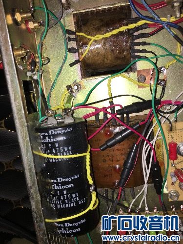

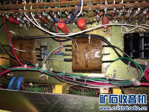

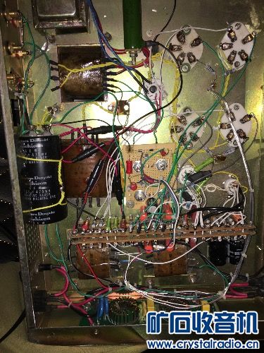

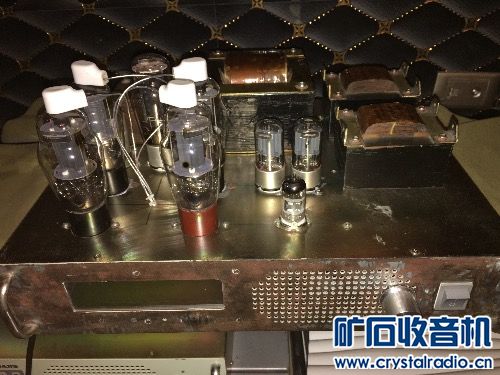

年前下定决心做fu7推挽,怕到最后做成烂尾工程!从17年12月做到现在,今天完工了,半夜十点调了栅负压,声音开到五分之一(不敢开大声怕扰民),听着声音不错,明天试着开大声试试!一个心事了了!工程没有变成烂尾!感谢矿坛各位老师指点!

恭喜你!做的比我还乱!

没有焊接线的时候看着挺整齐的,等一根一根的线焊上去后就成了这个样子!打算之后把线整理一下。

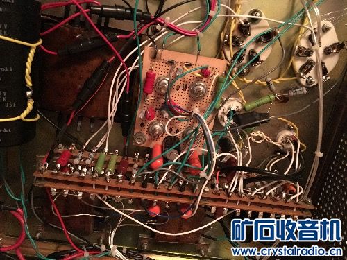

是比较乱,仔细看看,有些飞线路径不对,可以改道或走捷径,能长线可以绕个弯道,不能长的尽可能短,可能会好看一点。
发表于 2018-4-3 05:03:43 | 显示全部楼层
走线太乱了,眼都看花了

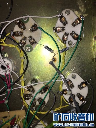

      阴极电阻直接在底板上,沒旁路电容,“接地”是个大问题。栅极引线(绿色线)太长,这都会影响效果,增加噪音。还加了那么多保险,关健还是佈局有问题。个人看法,仅供参考!

不错不错,功率有多少?
发表于 2018-4-3 08:30:22 | 显示全部楼层
一般家用·6V6推挽足够用了,比807效果好

只要信噪好,可以满机大乱。
发表于 2018-4-3 11:09:53 | 显示全部楼层
只要声音不乱,哪怕它世道乱
发表于 2018-4-3 11:16:14 | 显示全部楼层
只要信噪好,可以满机大乱。同意这个说法。最后整理下就行。不过用那么多保险丝感觉不妥,对自己太不自信了------
