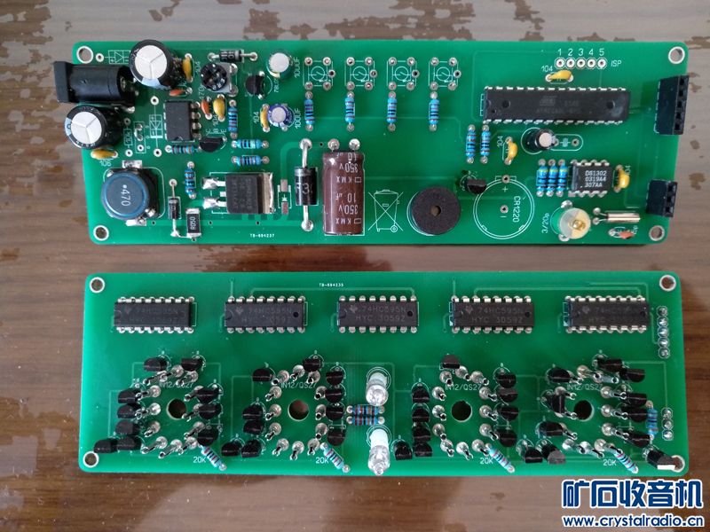

    从2011年开始在网上看到各位大师推出的各种荧光管、辉光管时钟作品,购买了严老师、段老师、reiyawea、kazuyuki等老师的作品,喜欢荧光管幽幽的绿色、辉光管活力的橙色,一直想拥有属于自己设计制作的作品。无奈自己在90年代学的汇编语言和WIN3.1版的PROTEL早已经还给了老师,由于工作的原因2000年开始改行从事高压配电和牵引供电,十几年不接触模数电路,把所学的早忘得一干二净。这次算是圆自己的一个小小梦想吧,决定自己动手做一个四位辉光管时钟。由于水平有限,在各位大师面前献丑了。
程序都是网上东拼西凑的,电路也是参考了严老师等各位老师的电路修改的,在这里感谢各位老师。

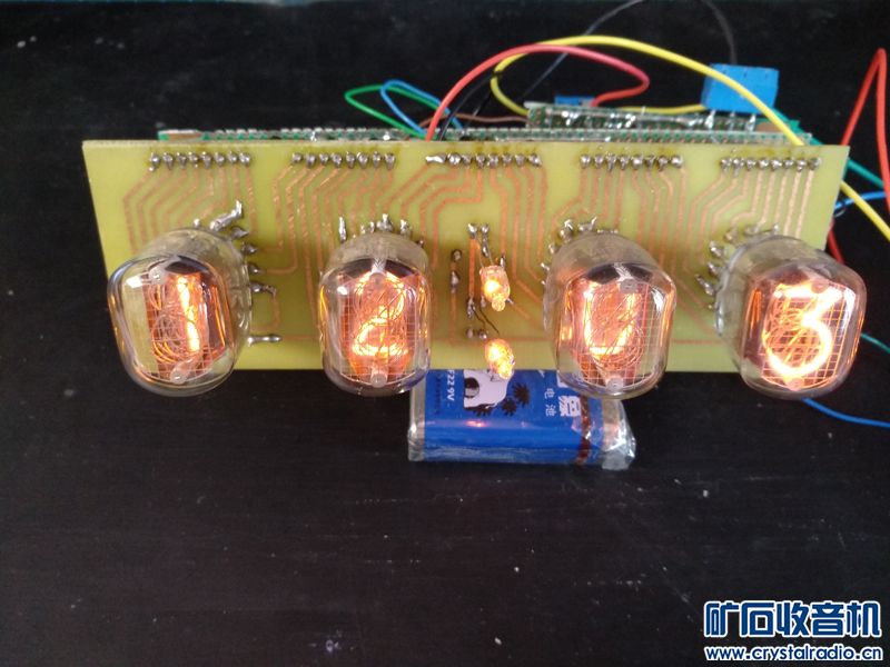

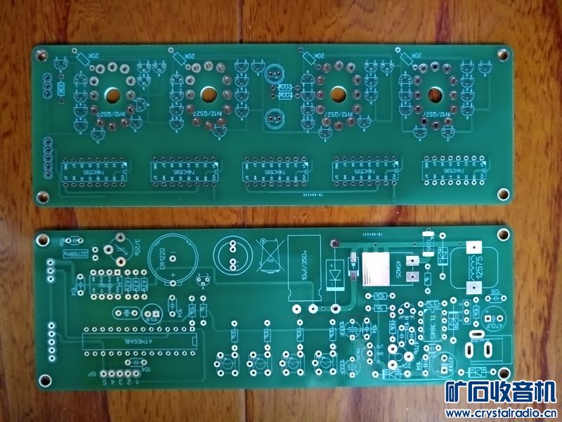

先用洞洞板搭电路验证、四片电路板分别是显示、驱动、升压、MCU
验证成功后用现学的Sprint-Layout 6.0打样,装配、调试
辉光管选用前苏联的IN-12,显示效果非常不错
由于水平有限,让各位大师见笑了,感谢提供帮助的各位老师,谢谢

3845升170加595带三极管的方案。做个外壳吧
发表于 2018-4-3 22:01:37 | 显示全部楼层
用的是51吗?
方便的话,可以把程序和电路发上来学习学习吗。

 楼主| 发表于 2018-4-4 17:07:25 | 显示全部楼层
小徒弟下山 发表于 2018-4-4 14:33
辉光管寿命有多长??
国产辉光管的设计寿命500小时,实际使用1年半左右,约13000小时,这时候不代表不亮了,而是由于阴极中毒等原因造成亮度差或缺划,进口管子由于在内部加了水银蒸汽,寿命要长很多,而且显示时带点淡淡蓝色,非常漂亮
