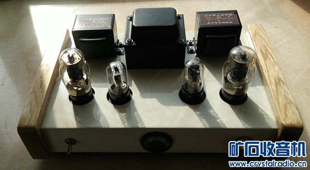

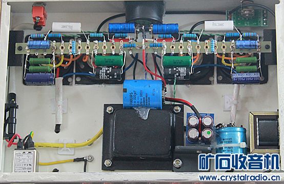

很喜欢电子技术,正巧学了物理专业,大学毕业后工作在广播局,又从事的技术管理,所有的这些巧合成就了我对电子设备的热爱,毕业后看到单位仓库那么多的电子管,就做了个并管6P1,听着很是受用,后来又做了一台机器,都很粗糙。一直没有扔掉做胆机,做好胆机的想法。现在终于得闲,可以静下心来做机器了。机箱费了些工夫,去门窗厂把单位废旧机器铁皮门折的弯,开孔全是自己操刀。用圆规定好孔,再用开孔器打孔。
一根搭棚条,元件布局只能根据电路图一次次演示修改,还好,自己看着挺顺眼的。
电路图也得上哈,来喽!
电路图采用俄罗斯的电路图,输出管三极管接法,虽然损失了功率,但是音质还是蛮不错的。电源和输出牛淘宝买的,不太称心,以后要学了自己绕。

不用上电路图也知道个大概了,无非就是一级共阴或是SRPP推6P3P
