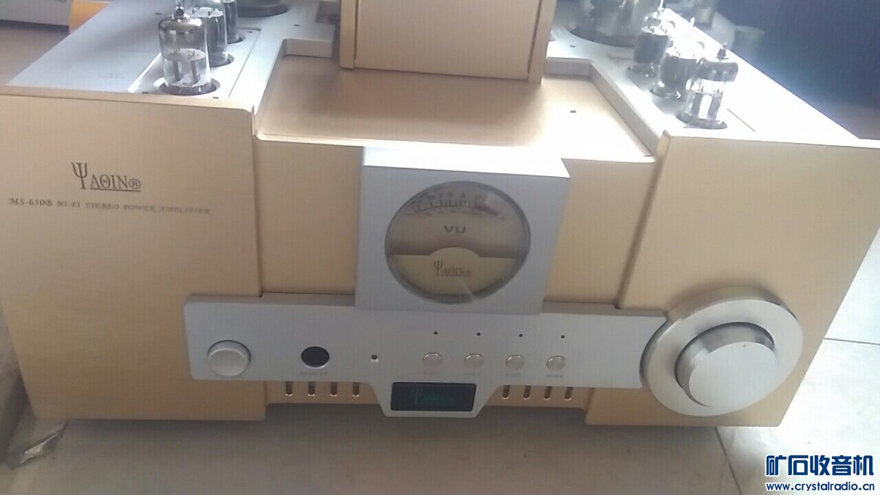

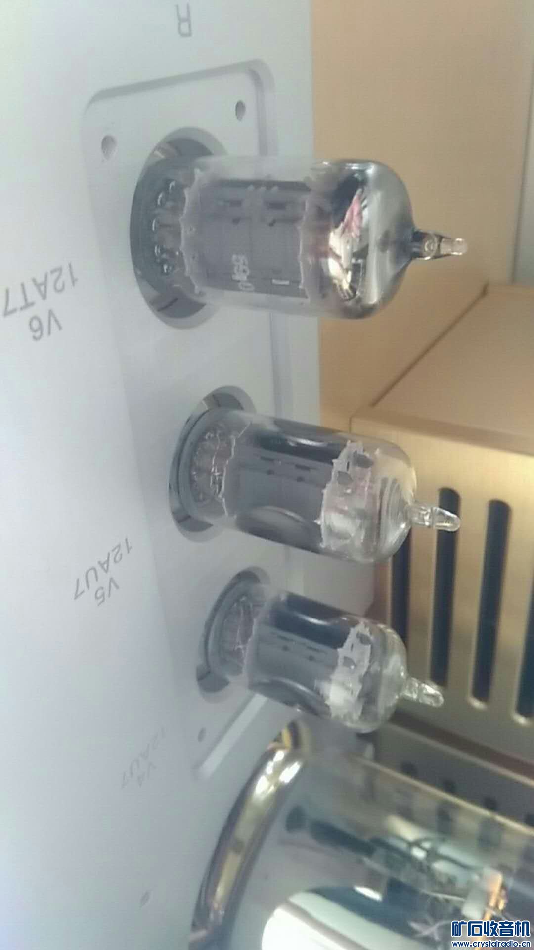

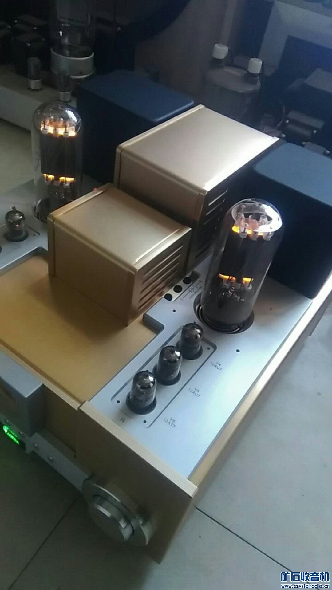

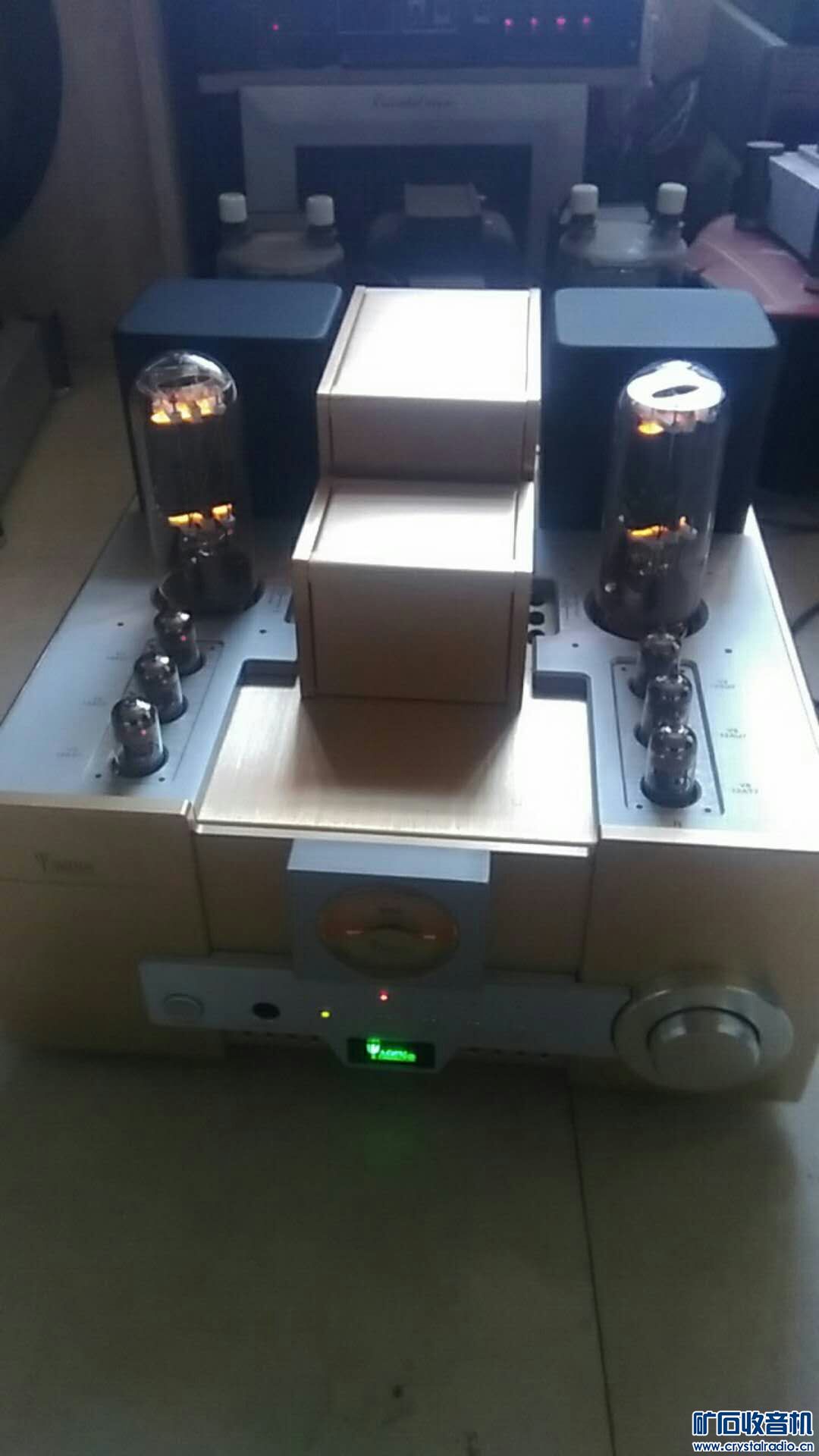

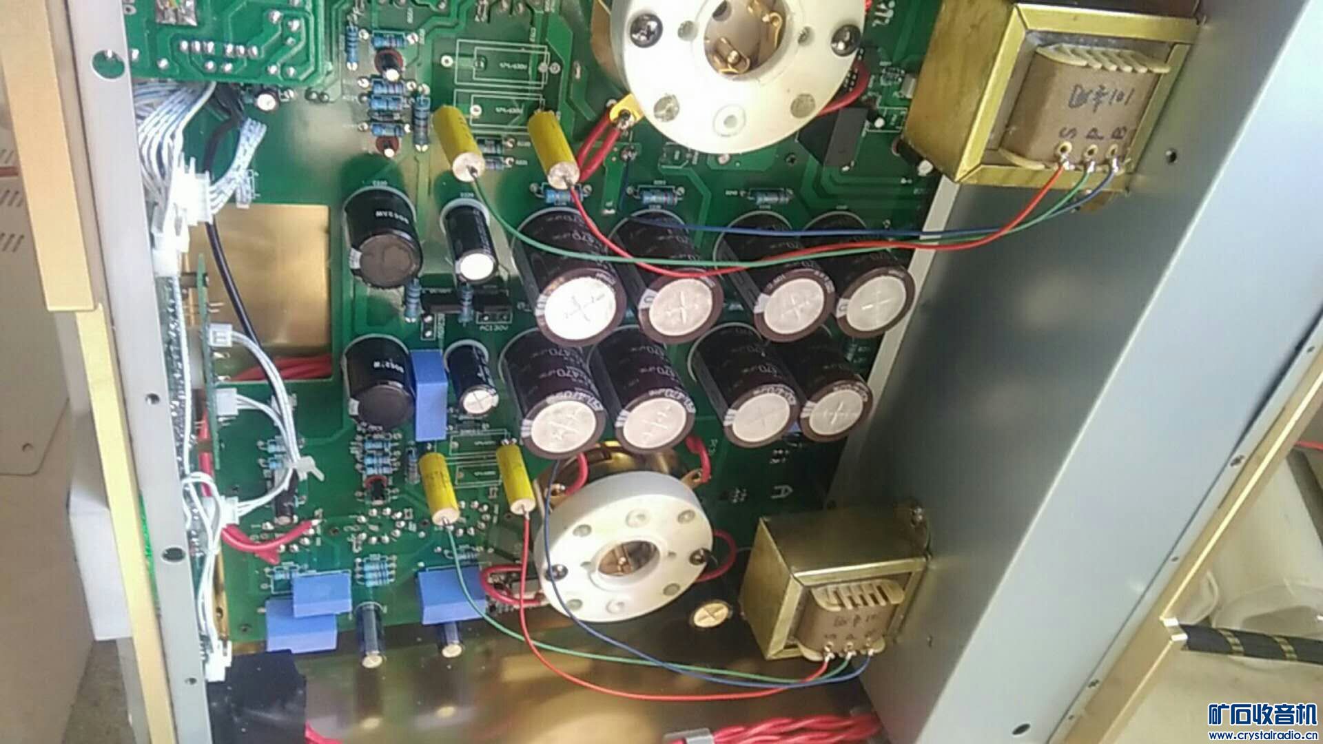

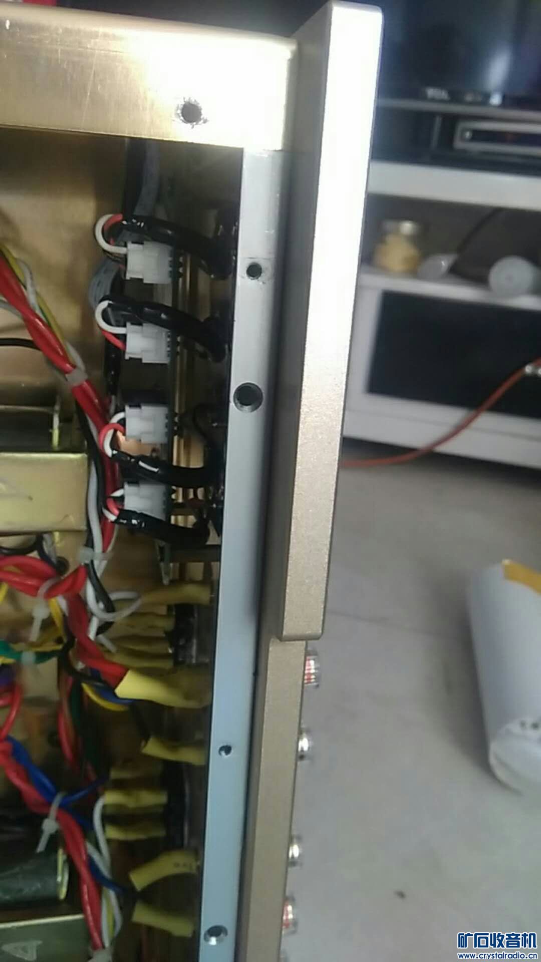

收到烧友花重金买的国内XX厂机845单端据烧友介绍听感一般低频干瘪动态不足瞬态和力度都很差,靓丽硕大的外形套牛缩水到怀疑人生!输出功率也只有15W 原机是12AT7管子并管推12AU7的SRPP驱动845供电也只有300v是不可能驱动好845的经过一番改造采用工模牛推效果显著!低频和控制力好了很多更换了全部国产管子使用进口光头仔U7和发黑瓶的T7效果明显提升功率也增加到25W煲机一段时间再做仔细调整交付用户!
改造前整机:
改造后整机:

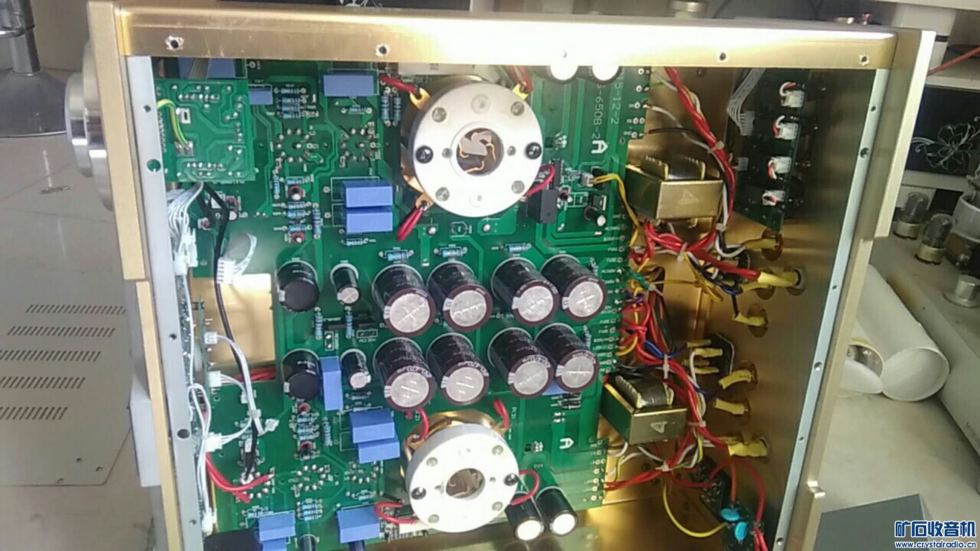

改造前内部图:

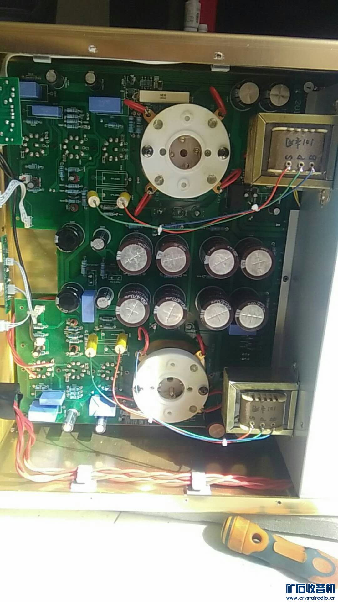

改造后内部图:

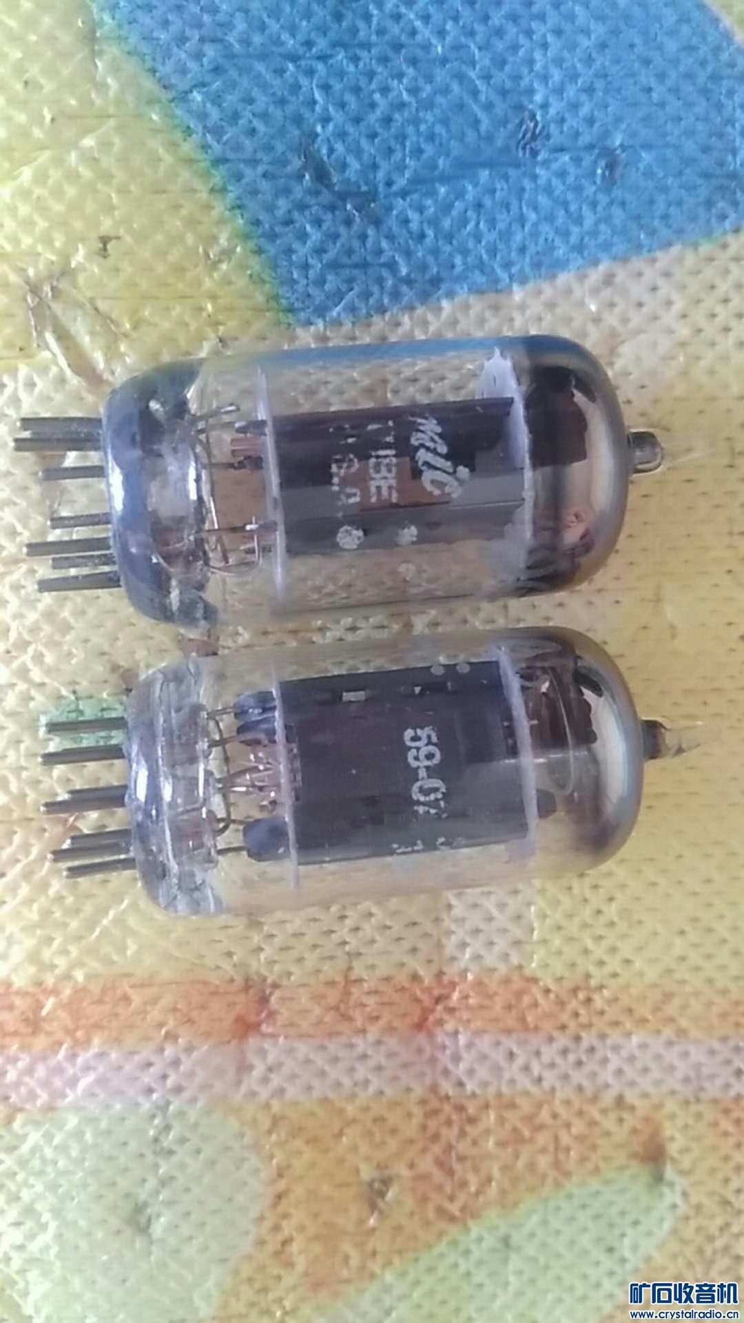

换下来的耦合电容和管子

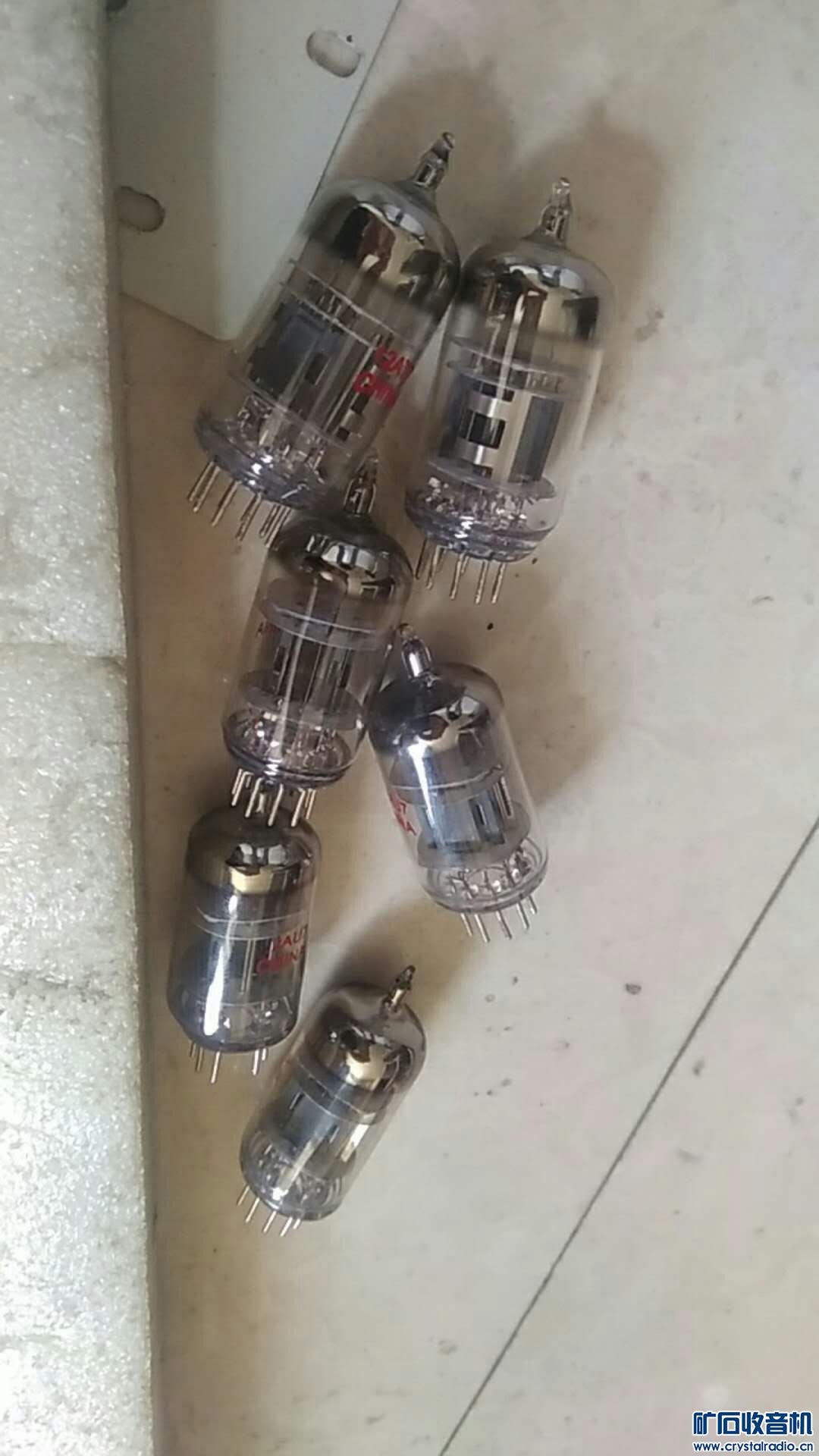

升级的管子
mmexport1522626391644.jpg mmexport1522626385180.jpg mmexport1522626369094.jpg mmexport1522626378010.jpg

摩了哪些地方?存在问题,前后对比。仔细说说!
