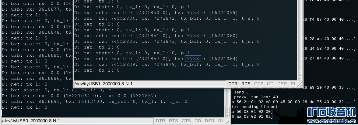

 楼主| 发表于 2018-4-7 18:15:33 | 显示全部楼层
补充一份之前的 CDBUS 实际使用的一个调试图片,使用的场景是两台电脑通过 CDBUS Bridge 盒子通讯,下载文件、连续几天上网播放 MV 视频:
/dev/ttyUSB1 对应的设备优先级较低,所以在完成单向发送了一千六百多万个数据包的时候,一共顺利主动避让了 9753 次数据冲突,除此以外,无一错包、丢包发生。
测试的 RS485 波特率为 1Mbps + 10Mbps, 用 2 米多的杜邦线连接。
而且就算短路总线、断开总线等人为破坏测试,上层 CDNET 协议也会自动重传出错的数据包,以保证用户数据完整性。
